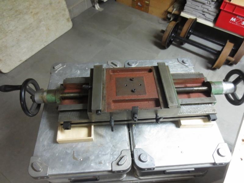

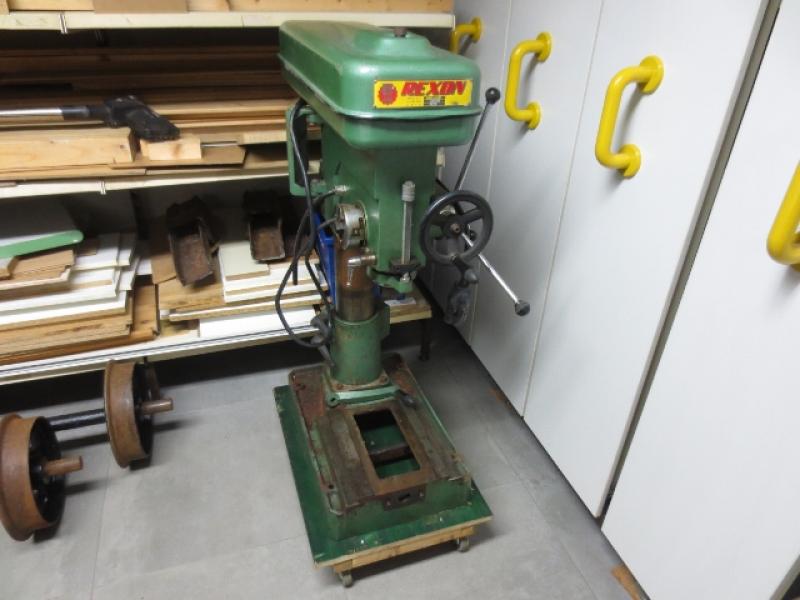

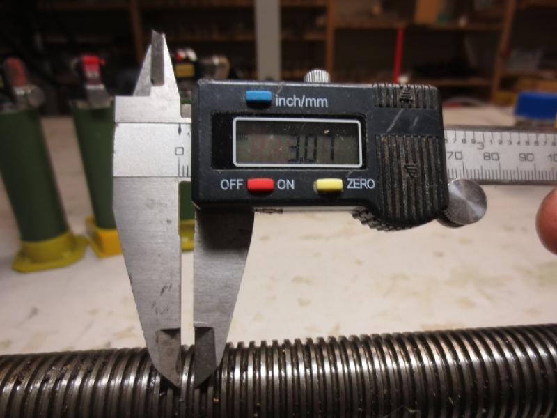

Recentelijk is een "ïets" grotere freesmachine in mijn werkplaats opgenomen. Door de vorige eigenaar waarschijnlijk gedemonteerd om hem nog enigszins te kunnen verplaatsen, maar ook dat is een beste opgave. Ik schat circa 100 kilo voor de kolom en 60 kilo voor de kruistafel.
En nu bij het opstellen heb ik een probleem....ik mis een onderdeel.. De spindelmoer voor de kruistafel. (zie foto hier onder)
Om de kruistafel te demonteren moet je de hele machine kantelen en de spindelmoer (met bevestiging aan de kruistafel) verwijderen. Gaat niet anders. Dat ding is dus ooit ergens neergelegd en daarna...........Maakt niet uit, hij is er niet en nu zoek ik de oplossing.
M0,6 - M12 is makkelijk, maar zo'n specifiek onderdeel..tja.
Bij de "eerste de beste" machinefabriek eens navraag gedaan en dat leverde een offerte van 500 euro op....tja
Met Googelen wordt ik niet veel wijzer. De fabrikant Rexon lijkt niet meer te bestaan. Wel een Japans bedrijf dat ook zo heet, maar die is het dus niet.
Trapeziumdraad fabriek in Hardewijk..."nee meneer, niet hier"
Wie heeft eventueel een oplossing.
Maatvoering is natuurlijk een belangrijk item, maar het gaat nu even over de te volgen procedure.
De kolom. Rexon RDM 500M

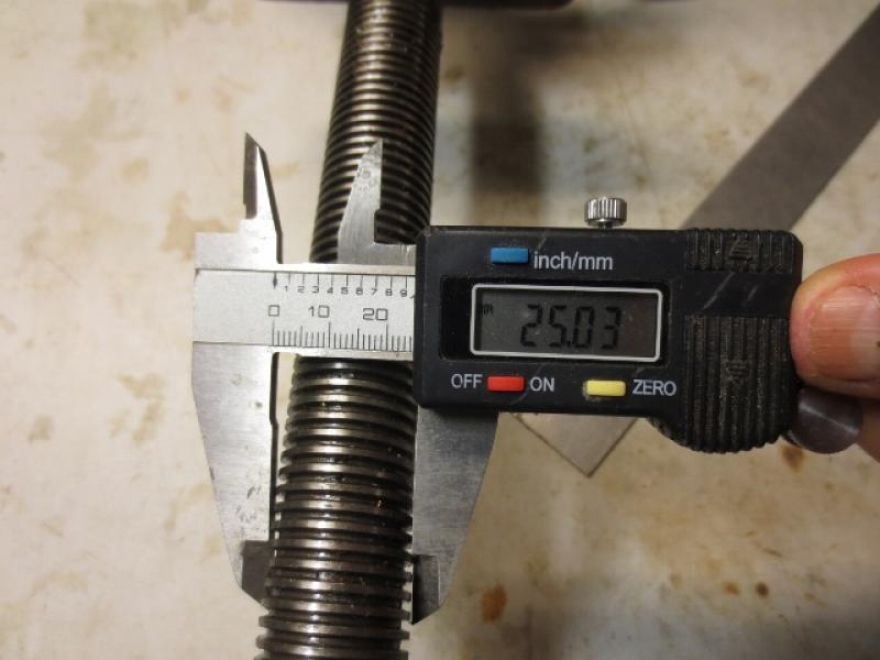

De gedemonteerde spindelas van 25 mm. Hier moet de moer dus op.
Dit is de omgedraaide kruistafel waar je in het midden 2 gaten ziet. Daar moet het bevestigingsprofiel met de spindelmoer op vast komen.

Bij Manutan nog steeds in verschillende maten te koop Trapeziumdraadeinden en trapezium moeren van redelijke kwaliteit. Moeren moet je wel aanpassen aan de tafel.
Machine is overigens geen freesmachine maar een kolomboor met kruistafel.

Tr25x3 wellicht hier

1. Trapeziumdraad fabrikant in Harderwijk bevestigt het bedrag.. enkele honderden euro's als maatwerk.
2. Manutan heeft deze maat dus ook niet.
3. Duitse internetleverancier : ik zie niet wat ik zoek en als het er niet staat, dan zal het ook wel niet (mijn ervaring). Toch bedankt voor de aanrader.
4. 25x5 is gangbaar, 25x3 niet
5. Ik heb me zojuist aangemeld op CNC-forum en wacht op tegenbericht van de forumbeheerder
6. Via Pb een aanbieding gehad van een losse spindel 25x5, maar helaas, deze lijkt niet te passen en de kogellager op mijn spindel zit muurvast, dus dat gaat er ook weer bijkomen.
