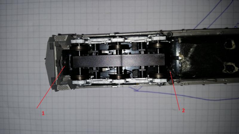

Heren,
Ondanks alle hulp lukt het me niet.
Koppelingen zijn eruit. (1)
Schroeven zijn los. (2)
Maar toch blijft hij ergens aan vast zitten.
Nog iets over het hoofd gezien?
en ja, het is een Brawa Life-Like Proto 2000 series :)

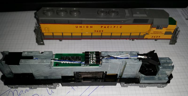

Ik vermoed dat je niet de juiste schroef aan de achterkant hebt gevonden. Deze zit onder het draaistel tussen de 2e en 3e as (op de foto onder van rechts geteld). Je moet het draaistel een klein beetje draaien, dan kun je er een schroevendraaier tussen steken. Net nog gedaan, kijk maar. Zie waar de ronde sleuf op uitkomt.

Gelukt.  ;D
Daar kan je ook heel gemakkelijk overheen kijken zeg.
Nu de volgende uitdaging. Ik wil er geluid in hebben, maar binnen zit één bonk zink.
Iemand nog een voorstel.
