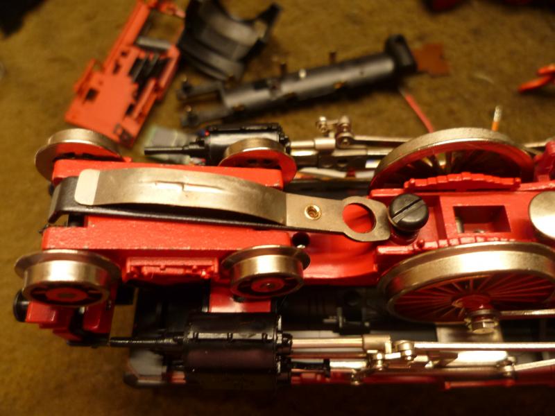

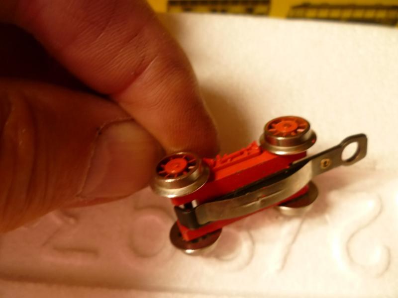

Bijna alle Fleischmann locs met draaistellen hebben 'actieve' loopassen, dus met een veertje eronder om ze op de rails te drukken.
stoombr38
Berichten: 436
Re: Fleischmann 4170 stoomloc BR01
11 July 2015, 12:21:28 »
Onder de schroef zit geen veertje.
Zie foto's.
Grt. Jo

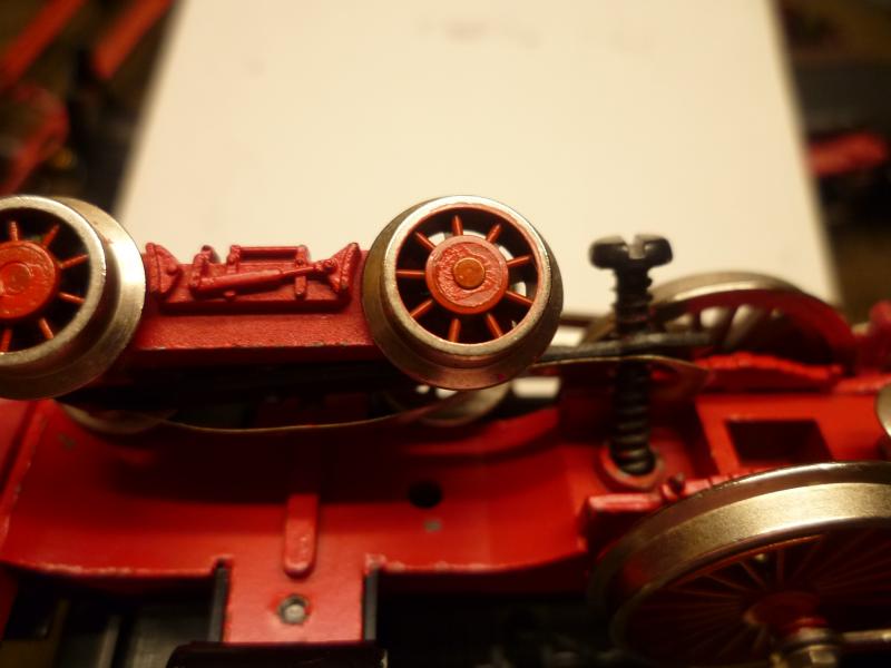

Barend
Berichten: 35
11 July 2015, 23:26:53 »
Bedankt voor de duidelijke foto's Het schroefje wat ik bedoelde is de schroef die dit loopstel vast maakt aan het zwarte staafje. Daarin zit meer speling dan ik zou verwachten, en dat is waar ik een eventueel veertje vermoedde.
Het veertje aan het zwarte staafje zit er bij mij ook op en heb ik iets uitgebogen voor een betere veerwerking.
