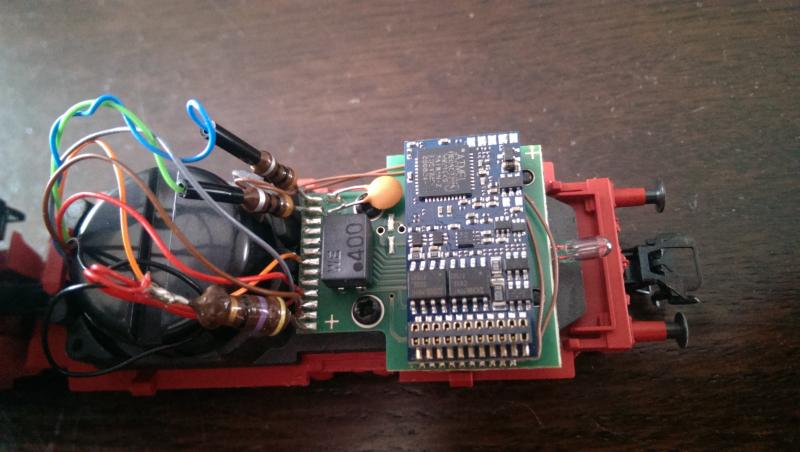

hallo
Ik heb een stoomloc uit set 21237 en die heb ik voorzien van Esu sounddecoder.
Nu reageert de stoomloc niet goed op de commando,s die hij krijgt.
als ik wil dat die stopt reageert hij niet en rijdt gewoon vrolijk verder.
Volgens mijn dealer wordt het signaal waarschijnlijk niet goed doorgegeven, omdat het signaal verstoort wordt.
Ik heb een trix NS 6400 waarbij er iets weggesoldeerd is bij aankoop.
Zou ik dat ook moeten doen bij de trix stoomloc?
en zou iemand mij kunnen vertellen wat het is wat ik weg moet halen?
Ik heb een foto bijgevoegd van de tender, ik zelf heb het idee dat het oranje dingetje weg moet maar ik weet het niet.
alvast bedankt

Probeer eerst eens het uitzetten van "analoog" in de decoder. Dat is volgens mij een instelling met CV29. Dan kan het best zijn dat de locomotief goed reageert. Kijk even in de handleiding van de decoder welke instelling je moet maken.
Groet Ronald.

zijn die bruine weerstanden of spoelen of wat het ook zijn standaard? ziet er wat bijzonder uit zo....

Ziet er vrij 'Marklin standaard' uit, alleen 1 stukje krimpkous lijkt te ontbreken.
Controleer eens of die bruine kabel die onder de decoder doorloopt niet beschadigd is en isoleer dat blootliggende soldeer punt

Die bruine dingen zijn spoelen. Kun je weghalen maar hoeft niet. Dat gele ding (volgens mij een condensator) zou ik zeker verwijderen.

In elk geval de (bruine) smoorspoel met de paarse ring verwijderen. (Andere mogen ook weg, maar storen minder)
Deze zit in de aanvoerleiding, en filterd behoorlijk. Verder is het ook van belang om de motorparameters aan te passen. Dit wil ook nog wel eens zorgen voor een betere reaktie op commando's.

ja wou zeggen, die dikke spoel lijkt gewoon in de rode draad te zitten. Rare jongens daar bij marklin...

Inderdaad.
De andere twee spoelen en de condensator zijn standaard voorzieningen en mogen volgens de handleiding van ESU blijven zitten. Neemt overigens niet weg dat je ze alsnog weg kan halen als het verwijderen van die grote spoel niet helpt. Soms is het probleem erg specifiek. Als je een ESU in een Trix 6400 stopt moet de condensator weg, maar dat heeft te maken met de specifieke combinatie aandrijving en decoder. Wil niet zeggen dat het bij een ander model of een andere decoder ook moet.

Hallo heren
Ten eerste bedankt voor de reacties.
Het analoog uitschakelen heb ik gedaan en het leek wel wat verbeterd.
De andere opties zal ik vanavond of morgen even controleren.
De bruine draden onder de decoder zijn nog helemaal heel,
Dat zijn de draden voor de luidspreker.
Ik laat de resultaten aan u weten.
