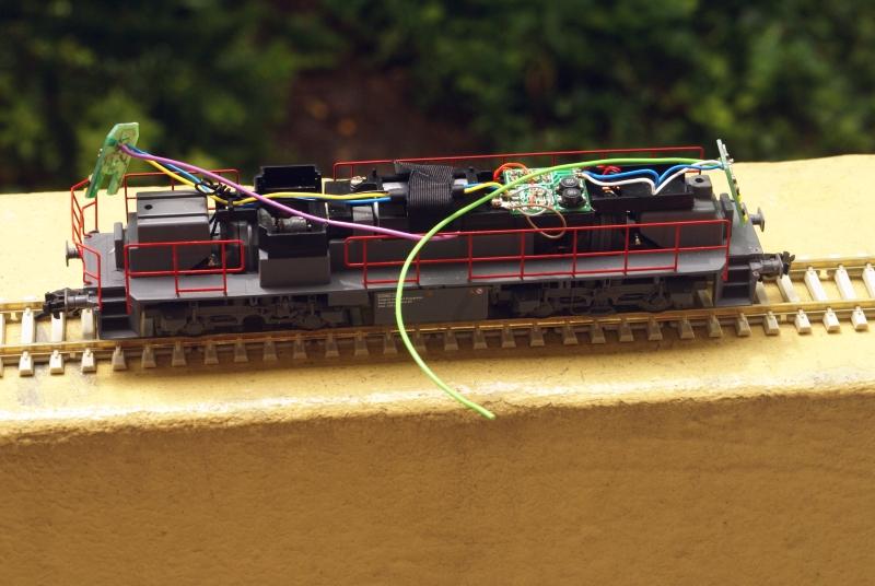

Jammer dat veel treinproducenten maar minimaal gebruikmaken van de mogelijkheden die de moderne elektronica bied. Mijn Piko's 6495, Roco 1145, Rivarossie 1312 en mijn Mehano Blue Tiger hebben allemaal een multiprotocol decoder met minimaal 4 uitgangen, waarvan er slechts 2 gebruikt worden? Lijkt mij toch niet heel veel meer kosten, als het gele en witte draadje wat nu voor de sluitseinen worden gebruikt, voor een groene en een paarse draad worden vervangen en die dan niet aan A0 aan te sluiten, maar aan A1 respectievelijk A2.
Omdat Piko dat niet gedaan heeft, doe ik het maar
Piko "Expert" print
Piko "Expert" decoder (Uhlenbrock 76395)
Piko "Expert" verlichtingsprint.

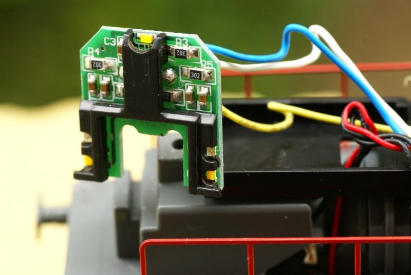

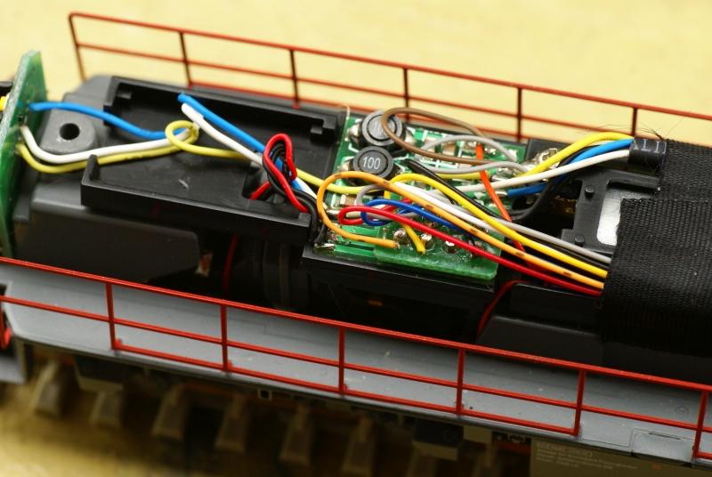

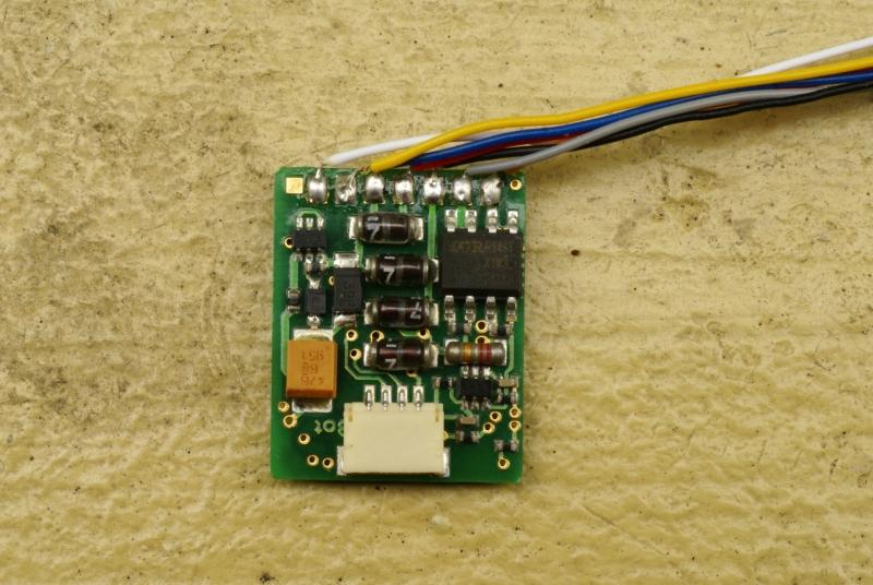

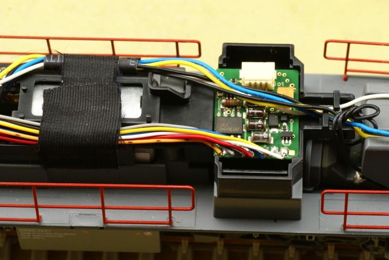

Na wat de-solderen, draadjes op maat knippen en weer vast solderen, doet hij het
Hoe is het zo gekomen.

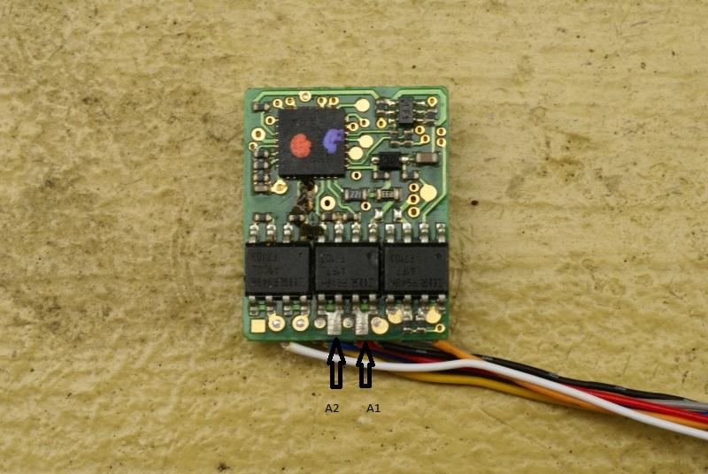

De Uhelenbock 78395 decoder van de boven-
en onderzijde met aan de onderzijde de aansluitingen voor F1 en F2
Volgen we de NEM code, dan komt op A1(F1) groen en op A2(F2) paars

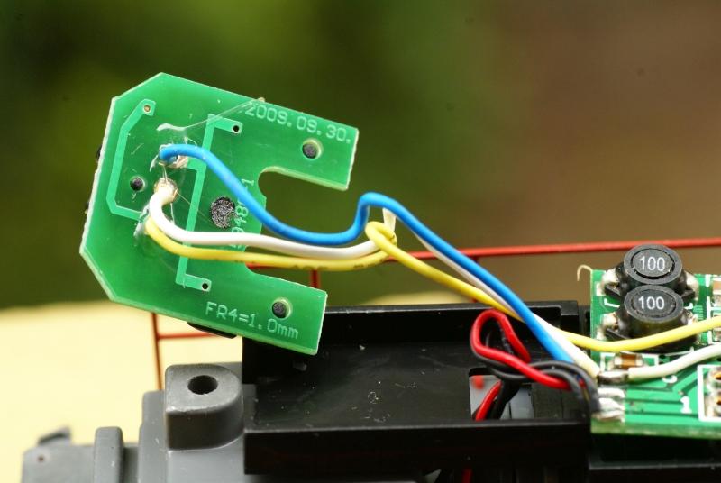

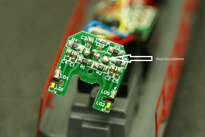

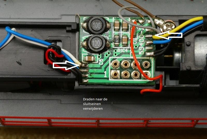

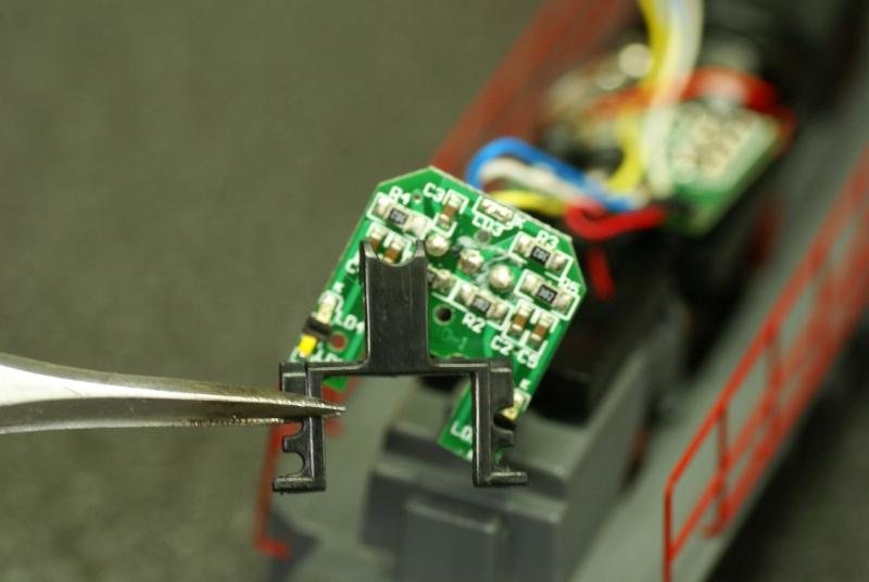

Achterzijde verlichtingsprint, waarbij de gele draad aangesloten is op het sluitsein. deze gaan we los solderen even als de
witte draad aan de andere zijde.
De afdekkap aan de voorkant moet daarvoor worden verwijderd.
Dat ziet er dan zo uit
Dan solderen we de witte en gele draad, voor de sluitseinen, los van de hooft print. De gele en witte draden zijn hier al
verwijderd.
Als dat gebeurt is solderen we de groene draad aan de front print en de paarse aan sluit print.
Pauze
Laatst bewerkt op: 16 June 2015, 17:22:49 door Rockerbox2

16 June 2015, 18:19:31 »
Cappuccino achter de kneup.
O.k. waar waren we gebleven.

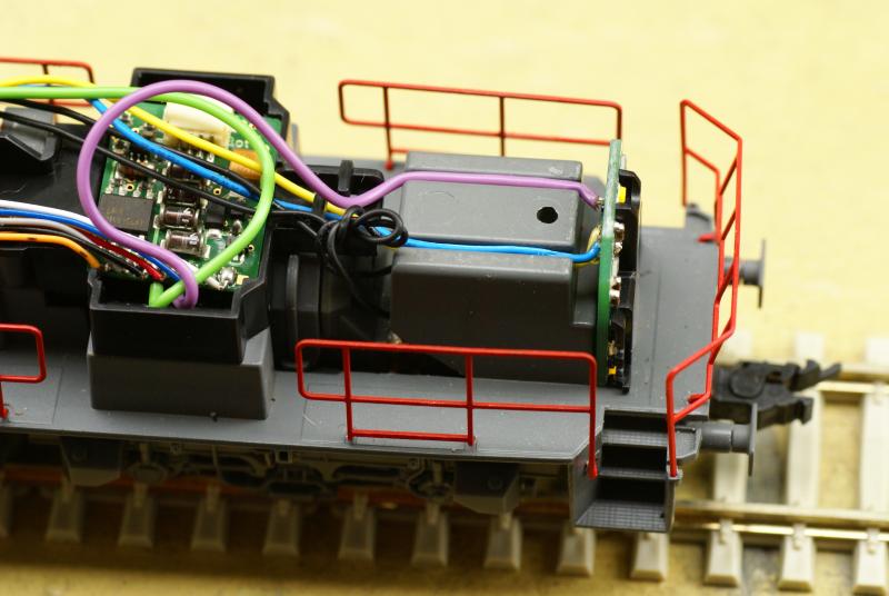

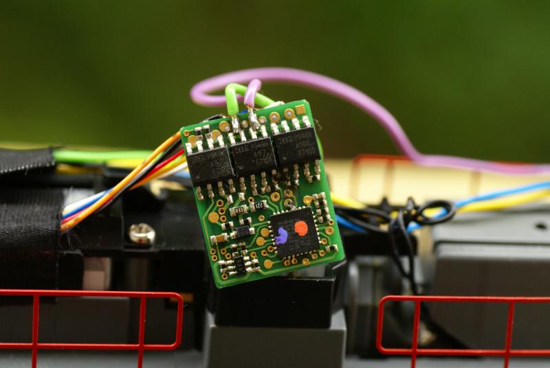

Nu gaan we de groene en de paarse draad solderen en zijn we als alles goed is gegaan bijna klaar.
Klaar!!!! ff testen.
Hij doet het
Nu de bedrading weer netjes door de gleuf leggen.
Let er goed op bij het plaatsen van de kap, dat de bedrading de schroefgaten niet afdekt

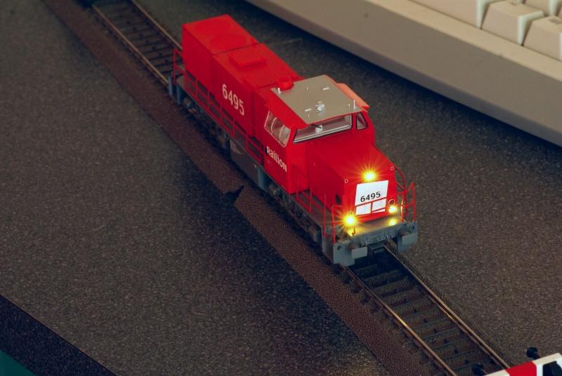

Front
Front en sluitlicht
Sluitlicht
Dat was niet zo moeilijk, alleen dat steeds weer fotograferen kost zoveel tijd
Nu schakel ik het ene sluit licht met F1 en de andere met F2 (Märklin MS II DCC) mooier is het als ik met F1 beide sluitlichten kan schakelen en dat de sluitlichten automatisch wisselen bij verandering van rijrichting.
Nu komt de grootste uitdaging, de bijgeleverde gebruiksaanwijzing laat wel zien waar de aansluitingen A1 en A2 zitten maar staan niet vermeld in het registertabel
In de Uhlenbrock decoder tabel komt de 76395 niet voor
Toen heb ik maar de tabel van de 76420 gedownload. Het daar in vermelde registernummer 35 voor F1 kent mijn decoder niet.
Tot zo ver
Nu de 6485 nog
Ter lering ende vermaeck
Laatst bewerkt op: 16 June 2015, 18:34:03 door Rockerbox2

Re: Piko 6495 (G 1206) sluitseinen separaat aansturen.
17 June 2015, 16:08:44 »
Logische oplossing is:
F0 (licht) schakelt front- en sluitlicht aan zijde cabine 1 aan of uit.
F1 schakelt front- en sluitlicht aan zijde cabine 2 aan of uit.
(Front of sluit wordt bepaald door rijrichting)
Hierdoor wordt het mogelijk om de locomotief alleen te laten rijden met front en sluitlicht.
Krijgt de locomotief wagens om te trekken dan wordt aan deze cabinezijde de verlichting uitgeschakeld.

17 June 2015, 16:19:06 »
@ Gerard
Daar moest ik toch even over nadenken, maar je hebt volkomen gelijk. Tja is ook m;n eerste lok met apart te bedienen sluitlichten.
Dank dus voor deze oplossing.
Als je ook een oplossing hebt voor de CV tabel van mijn decoder, ben ik je eeuwig dankbaar.
17 June 2015, 16:32:56 »
Ik heb van deze decoder geen beschrijving en google kan hem ook niet vinden. Heb jij misschien een link?
Kijk bij de beschrijving van functie mapping. Dit zijn de hogere, niet gestandaardiseerde, cv's. Hiermee kan je de paarse en de groene draad aan F1 koppelen en deze tevens rijrichting afhankelijk maken.

17 June 2015, 17:04:39 »
Kan e'm dus ook nergens vinden, ja....... de summiere heb ik hier wel, volgens mij ook te downloaden bij Piko, maar daar staat maar een beperkte lijst in en dus ook geen beschrijving van functie mapping. En om maar lukraak wat registers te gaan veranderen zonder te weten welke, ja wel het nummer maar niet de functie, nee dank je.

17 June 2015, 21:47:52 »
Mooi werk Rino
. Ik gebruik zelf alleen ESU. Ook die hebben 4 aux uitgangen waarvan twee niet versterkt. Ik sluit de sluitlichten aan op Aux1 en Aux2. Dan map ik Aux2 ook naar F1 zodat ik bv F1 de sluitlichten richting afhankelijk aan of uit kan zetten. Werkt goed
