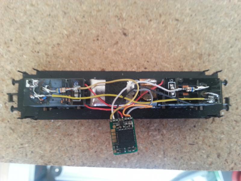

Auteur Topic: Brawa V100 RailPro (DCC): lampen knipperen, motor met veel lawaai.  (gelezen 9166 keer)
hielke1501
  • Berichten: 343
Goede middag allen,
Vanaf het begin af aan zijn de lampjes van mijn Brawa V100 van RailPro aan het knipperen. Dit doet die bij zowel stilstand als tijdens het rijden. In het begin stoorde ik mij hier niet zo heel erg aan maar tegenwoordig begin ik mij hier wel aan te storen.
Ik heb ooit ergens eens gelezen dat dit door de decoder komt (deze zit er ook in) en dat dit met behulp van de CV's is op te lossen. Helaas heb ik geen idee, welke CV hier over gaat. Kunnen jullie mij helpen?
Tijdens het rijden maakt deze loc ook een storende herrie. Ze komt zelfs boven de 20 jaar oude motorposten uit. Ook dit begint te storen en is ook dit op te lossen?
MVG, hielke1501

Je weet zeker dat het niet een kortsluit waarschuwing signaal is?
Gok op basis van de Groterdam foto reportage: Er zit iets scheef aan de binnenkant. Was de loc voordat de decoder werd geplaatst wel stil?
spock
  • Berichten: 761
Re: Brawa V100 RailPro (DCC): lampen knipperen, motor met veel lawaai.
« Reactie #4 Gepost op: 07 June 2015, 01:28:43 »
Hoi hielke,
Als het knipperen lijkt op continue branden en dan onregelmatig kortstondig uit, dan zou het kunnen zijn dat de verlichting niet correct is aangesloten.
Haal de kap eraf en kijk hoe de verlichting is aangesloten. Waarschijnlijk is er wel de gele en en witte draad gebruikt voor de lampen.
Controleer of de verlichting geisoleerd is van de massa en dat de blauwe draad wordt gebruikt (ipv het chassis van de loc).
« Reactie #7 Gepost op: 07 June 2015, 13:52:35 »
@VAM65,
De loc was vanaf fabriek niet digitaal. De decoder is door de winkelier ingebouwd met de nodige problemen. Analoog rijd de lok op de rollenbank wel goed.
@Ronald Koerts,
De lok heb ik al van 20 december 2014. De contacten zitten goed tegen de wielen, de baan is goed schoon (wordt tijdens de rit gereinigd door de NOCH railviltjes die je onder de wagens/rijtuigen kunt hangen.
@spock,
Ik heb een foto gemaakt van hoe de lok is omgebouwd en waar de aansluitingen nu zitten.
De foto is gemaakt met mijn telefoon dus kan wat onduidelijk zijn.
@ivanzon,
Ik ben er 100% zeker van dat het geen kortsluit waarschuwing is. De lampjes knipperen niet van de ene kant naar de andere kant. De loc tijd ook gewoon, al is het met kabaal. Of de lok wel stil was voor de ombouw weet ik niet. Op de rollenbank (analoog) is de lok wel stiller.
MVG, hielke1501

Als je leverancier dit zo ingebouwd heeft vindt ik het persoonlijk toch we wat knoeiwerk. Open en bloot liggende solderingen,  daar had minimaal een krimpkous overheen gekund. Zeker bij de linker weerstand,  die zweeft wel erg dicht boven de condensator aansluiting. Blauwdruk voor een mogelijk probleem.
Wat het knipperen betreft komt dit waarschijnlijk omdat er geen gebruik is gemaakt van de blauwe draad van de decoder en geïsoleerde leds. Nu hangen die aan 1 zijde aan het chassis waar de wisselende digitaal spanning op staat. Dat zou je knipperen kunnen verklaren.
Ik zou zeggen terug naar je leverancier om dit broddelwerk te laten herstellen/oplossen. Zeker omdat je schrijft dat het met de nodige problemen is gebeurd. Noemen we ook wel een understatement  ::)
Gr.

Zoals anderen ook al hebben gezien is de verlichting niet goed aangesloten. Dit is een halve ombouw, wel de motor, niet de verlichting correct aangesloten.
Voor wat betreft de herrie, even uit de losse pols. Misschien regulier onderhoud (tandwielen schoonmaken en opnieuw olieen), misschien de decoder. Indien decoder, kijk eens op youtube naar een film van rubyb. Hij vergelijkt een lopi decoder met een zimo controller (en dan vooral mbt tot extra, ongewenst, geluid).
youtube zoekterm: rmr028
Met vriendelijk groet, spock
