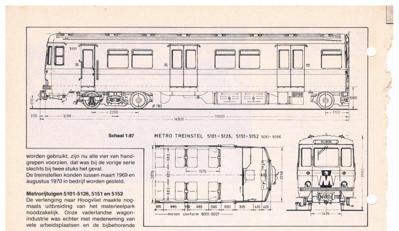

Het frontvis lastig om voor elkaar te krijgen, omdat er veel vloeiende vlakken zijn. Er hoort ook eigenlijk een knik op de hoogte van het 3e frontsein te zitten, maar dat is erg onduidelijk op sommige foto's. Misschien pas ik dat nog aan, maar het is heel erg subtiel. Het kan heel goed zijn dat de geometrie van de flanken dezelfde is als het front! Ik kijk er later vandaag nog n's naar.

Toni,
Heb je hier iets aan?
Groet, Kees

Oh zeker weten! Heel hartelijk bedankt Tramkees! (y) Ik ga weer overnieuw beginnen en dit keer moet het er perfect uit gaan komen.

In de Modelbouwer van de NVM heeft in de jaren 80 een hele RET serie gestaan, met tekeningen en foto's van treinstellen, stations en werkmaterieel. Daar hoort deze tekening ook bij. Bij de NVM kun je de tekeningen ook los bestellen, op grote(re) schaal.

Als er interesse is in H0 kan ik wat kleine aanpassingen aan doen voordat ik hem beschikbaar stel, zoals uitsparingen voor de bodemplaat en/of een eventuele bodemplaat. Het spoor N model wordt een compleet model met onderstel, net als de Sneltram Utrecht.
Met dank aan Tramkees:
Het dak op de frontpartij heb ik zo vaak overnieuw moeten doen dat ik er gek van werd. Het is nog steeds niet helemaal correct, maar ik denk dat dat makkelijk valt te verhelpen met de handvijl. Liever iets te veel materiaal dan te weinig. Ik denk dat het op 1:160 niet eens op gaat vallen.
In ieder geval, enkel nog wat regengoten toevoegen en de details op het dak toevoegen. Ik ga denk ik voor de gein toch alle drie de versies uitbrengen (1966, 1969 en 1973), want veel lastige verschillen zijn er niet.
