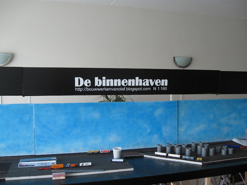

1e verflaag, gordijn, connector LED strip, achtergrond, datum beurs
Ik kan nu ook mededelen dat de modulebaan "de binnenhaven" te zien zal zijn op de N-spoor beurs in Lochem 19 en 20 september 2015.

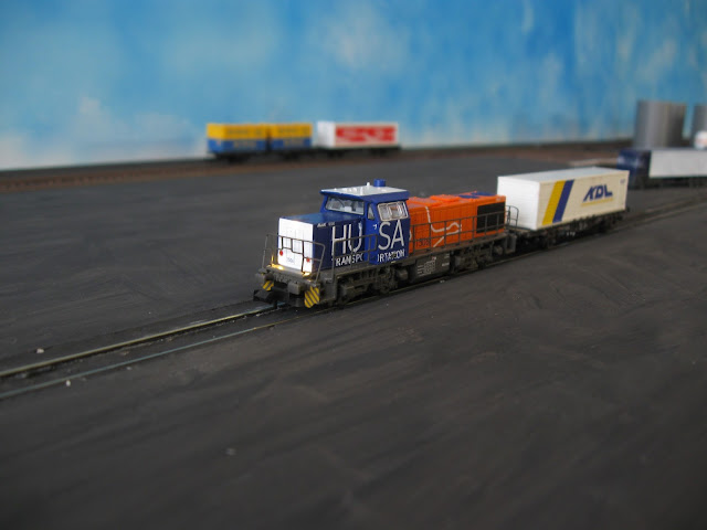

In N scale vlog 104 de bewegende beelden:
https://www.youtube.com/watch?v=S6NNtKlY-Vw
Tijdens deze hittegolf deze week toch nog wat gedaan aan de modelbaan. De kademuren zijn grotendeels af. De kadesporen zijn opgevuld met boetseerklei. Diverse schilderwerken zijn gedaan. Ook heb ik een set siliconen rubber gekocht voor het maken van mallen. Tevens ook de hars om de objecten te kunnen gieten. Ook is er een begin gemaakt met de opslagtanks voor de chemicaliën overslag. Ook is er een testrit gemaakt over de kadesporen. De frieslijst en de bakken hebben ook hun 2e verflaag gekregen. Het water heeft ook een laag blanke lak gekregen.

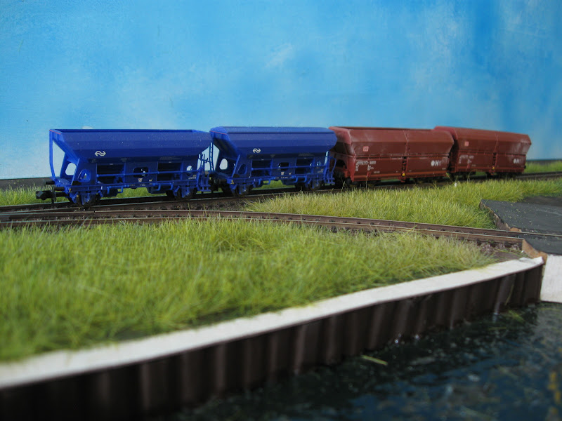

Afgelopen week is er weer het een en ander gedaan aan de modelbaan.
Inmiddels zijn er 61 containers gegoten met giethars. De mal is nu stuk. Ik heb geen lossingsspray gebruikt. Ik kan er nog meer gieten maar dan moet ik een nieuwe mal maken.
Ook is er een begin gemaakt met een loods voor de kade.
De rok hangt nu ook onder de modelbaan. En er is een begin gemaakt met de nieuwe opslagtanks die ook veel groter zijn.
En vervolgens had ik wat zin on de boel te begroennen. Eerst wordt en een basislaag aan gebracht met fine turf T44, T45 en T46 en tevens ook wat fijn zand. Daar overheen heb ik Noch 6mm wildgras aangebracht. Het gras is aangebracht met een omgebouwde elektrische vliegenmepper. Ik heb hem gevoed met een voeding die 7.5V DC levert.
