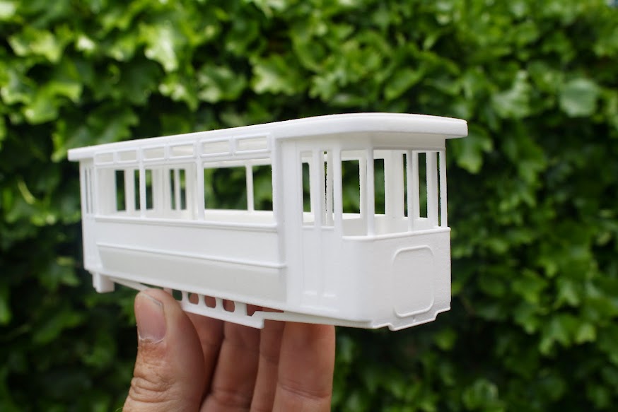

Tja, het 3D print virus is hier ook begonnen. Na wat oefenprojecten maar weer een stapje verder gegaan.
Wat hebben we gemaakt: een motorwagen van "Gemeente Tram Apeldoorn" die na verbouwing in Apeldoorn er zo er uit heeft moeten zien. De schaal is 1:45.
De bodem is zo gemaakt dat een Black Beetle onderstel onder past en de tram op de juiste hoogte staat.
wordt vervolgd
Groeten Jeroen

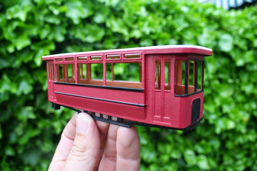

Je bent weer leuk bezig.
Ik weet dat White, Strong & Flexible moeilijk te schuren is. Een tip is om met een dun laagje plamuur de ruwe laag op te vullen en dan te schuren.

De korreligheid lijkt in ieder geval op de oude foto.
Jeroen1975
GTW in de tuin
Berichten: 1480
Re: Gemeentetram Apeldoorn 3D print
13 May 2015, 17:03:43 »
Merci heren,
ik zal een kijken, de korreligheid vind ik niet bepaald storend, ik denk dat de tram in 1919 ook niet super strak was
Welke plamuur gebruik jij op jou modellen? Is Tamiya Body putty geschikt?
Groeten Jeroen

Met een klein beetje verf krijg je best een leuk resultaat.
Groeten Jeroen

Gaaf trammetje naamgenoot! Netjes in de lak.
Een vullende primer kan ik je Motip spuitbus 04053 aanraden. Met standaard 25% extra in de spuitbus. De kleur van deze primer is lichtgeel en is iets dikker dan de normale primers van dat merk. Het heeft een vullende werking. Daarna je model netjes lichtjes glad schuren. Hier en daar bij 'doe het zelf'- en of 'autoparts' -winkels verkrijgbaar.
