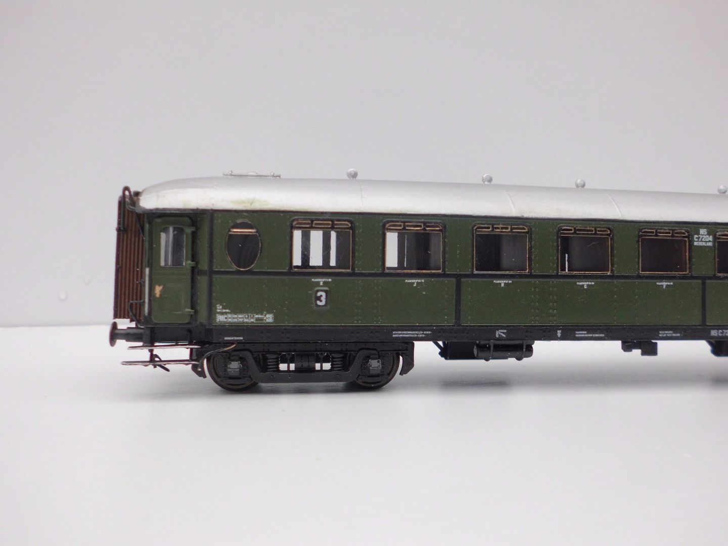

...Wat wel meteen opvalt is dat ik de ramen bovenin niet met goudverf heb aangestipt.
Nou Ivo, om dat strak te krijgen is nog niet echt makkelijk, kijk maar naar mijn Ovaalramer NS Cd 7204;
dus ik snap best dat je het niet doorgevoerd hebt. Mijn exemplaar is overigens een Van der Vis-etsplaat.

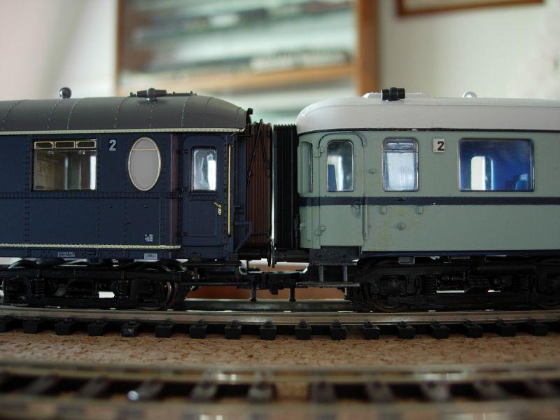

Zal vanavond wel een nieuw draadje maken: Philotrain Cd ovaalramer oid. Want dit gaat niet meer over de Artitec, op de mooie goud-/koper-/messing imitatie na dan. Op de SGB site zie ik hun AB ramen ook niet echt op deze kleur. Gisteren wel uitgebreid de Philo ets bestudeerd met als conclusie dat het wel zou moeten kunnen. Eerst de juiste Spoorwegjournaal eens opzoeken met het artikel van Arjen van der Donk e.a..
Fraaie opschriften.

Eelco: spelbreker  ;D. Maar je hebt wel gelijk. Overigens is te zien wat me gisteravond ook al opviel: de Artitec ABd heeft in het midden van de bak onder het rijtuignummer en Nederland een verticale strip met dubbele rij klinknagels teveel zitten. Die heeft de Philo niet en de SGB ook niet.

Dank voor de vergelijkingsfoto's; zeer interessant.  Ik vind ze juist heel erg verschillend. Voor mij heeft het Philotrain exemplaar (wat je weer perfect gebouwd hebt) toch het bezwaar dat het om een of andere reden lijkt alsof het een alleen maar een heel dunne messing huls is met niks erin, geen body en gewicht heeft, en daarmee ook niet echt 'leeft'. Veel Philotrain rijtuigen hebben dit (in mijn ogen), bv. ook de AB7521 en de meeste coupe-rijtuigen. Die van Artitec heeft visueel wel gewicht, die vind ik geloofwaardig als geklonken bak van 50 ton waar mensen in vervoerd worden.
Wat ik bedoel is nog het best te zien op deze foto:
Op sommige van je foto's lijkt 't ook alsof de deurpartijen bij Philo wat langer zijn, op andere foto's zie ik dan weer geen verschil. Zal ook wel een of ander schijneffect zijn.
Hoe dan ook, ik vind het Artitec model prachtig, jammer dat-ie iets te hoog staat (blijkbaar) maar daar vinden we ook wel weer een oplossing voor. Zitten de hoge sluitseinijzers die ik op de Philo zie er bij de Att los bij? (hier in noordelijk Zuid-Holland zijn de Boonstoppelgroene nog niet leverbaar dus ik ben nog in afwachting)
