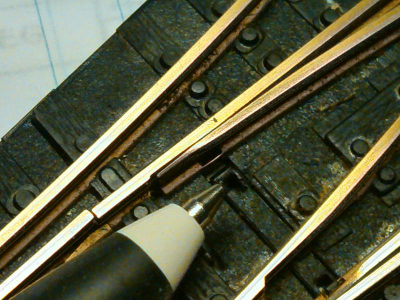

Wie heeft voor mij een goeie tip, hoe ik deze driewegwissel kan fiksen??
Bij een iets te enthousiaste poetsactie is per ongeluk een wisseltong iets omhooggetrokken. Daar kunnen ze blijkbaar niet goed tegen...
Het minuscule lipje wat de wisseltong verbind met het schuivende balkje (heeft dat ook een naam??) is afgebroken, waardoor de wisseltong nu niet meegenomen wordt bij het omzetten van de wissel, en zelfs een eigen leven gaat leiden. Dit met allerlei ontsporingen en kortsluitingen tot gevolg.
Op onderstaande foto zie je het bij de penpunt.
Ik heb helaas geen donorwissel liggen waar ik het balkje uit kan slopen (euhm.. demonteren..).
Wie weet raad??

Je kunt proberen van een stukje styreen dat afgebroken lipje na te maken.

Klaas,
Daar had ik ook al aan zitten denken, maar het stukje is zo extreem dun, en ik betwijfel of ik het zo nauwkeurig kan maken, laat staan op de juiste plek gelijmd krijg.
Zat te denken aan een klein haakje van verenstaaldraad. Moet nog ergens een stukje hebben liggen.
Iemand al eens iets dergelijks geprobeerd?
Anders laat ik de wissel denk ik gewoon even liggen. Ik heb een hele set met 17wissels op de kop getikt met 6 drieweg, 6 linkse en 5 rechtse, en ook nog elektrisch.., oh ja en 28 meter flexrail en een stuk of 8 elektrische ontkoppelrail. Was de bedoeling om hier een schaduwstation van te gaan bouwen. Ik weet ook nog niet zeker of ik hem dus wel nodig heb.

Verenstaaldraad of een messing draad, of gewoon een stukje koperdraad uit een telefoonkabel, zou allemaal kunnen. In het sleufje van de tong haken en het andere eind met tweecomponentenlijm op de schuifbalk lijmen.

04 May 2015, 22:02:30 »
Zoiets zal het worden.
Maar vandaag niet meer.
Ik zal een foto posten als het gelukt is.
