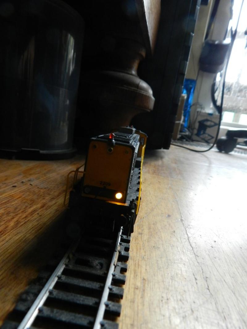

En dan de foto's.
Rangeerlicht met nog een kleine lichtlekkage door een niet goed sluitend kap
. De rangeerlichten werken bij de rangeerstand F3. Tevens doven dan ook de andere frontlichten en de sluitlichten.

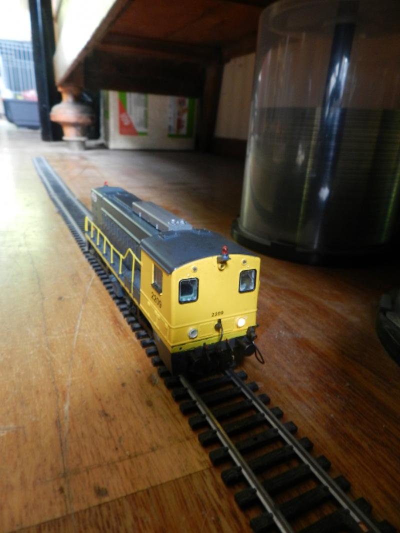

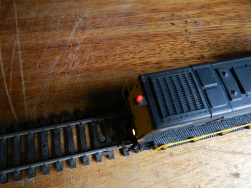

Zwaailicht (werken aan beide kanten met een smd 0402 led met lakdraad, zo besteld want het is mij te klein om nog zelf te kunnen solderen
), deze werken met F2 en ook met de rangeerstand F3
Sluitlicht, apart schakelbaar met F1, rij richting afhankelijk.
en tot slot, niet bijzonder spannend, de frontlichten als hoge A.
