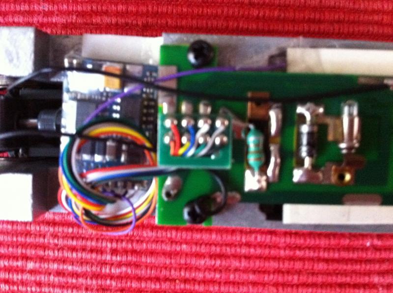

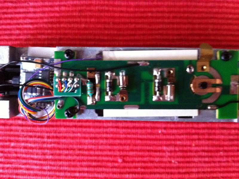

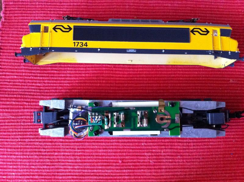

Om mee te rijden op de clubbaan ben ik mijn Nederlands HO materieel aan het digitaliseren. Meest eenvoudig project leek het plaatsen van een decoder in een Roco 1600 - Artikelnummer 43679. (Deze heb ik ca. 20 geleden eens aangeschaft)
Ik heb gebruikt een ESU Lokpilot 4 - Artikelnummer 54611.
Het plaatsen ging eenvoudig en na het op de baan zetten bleek (zie foto) het linkerlampje wat de sluitlichten continue te branden. Het rechterlampje schakelt netjes op de rijrichting.
Hoe dit te verhelpen?

Dat heeft zo goed als zeker iets te maken met het mappen van de uitgang waar het lampje op aangesloten is.

Het ene lampje is op de witte draad aangesloten, het andere op de gele draad. Afhankelijk van de rijrichting moet het ene of het andere lampje branden. Dat kan niet als de lampjes op dezelfde uitgang zitten.

Moeten die diodes er misschien uit?

Nee, er hoeft standaard niks uit. Ik zeg het maar even, voordat Noordpool van alles gaat proberen.  :)

Ik denk zo dat noordpool links en rechts op de foto bedoeld. ;D
Loc heeft maar twee lampjes. 1 voor voor en 1 voor achter die wisselen met de rijrichting.
Decoder resetten zal het probleem wel oplossen.
Blijkbaar staat de functiemapping nu niet goed.
Gr.
Eric

Ligt het aan de loc, dan is het weghalen van de diodes geen slecht idee. Ze zijn niet meer nodig bij digitaal en misschien maken ze een ongewenste verbinding. Is niet de bedoeling, maar ja.
