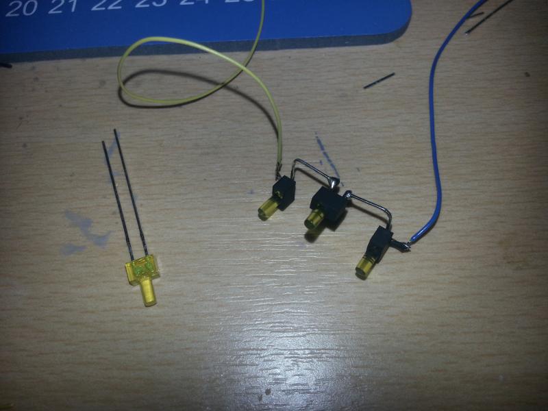

Hoi Allemaal,
Ik ben bezig een oude 1600 lok digitaal te maken.
Mijn bedoeling is om het sluitlicht schakelbaar te maken.
zodat de uitgeschakeld kan worden als wagons achter de lok hangen.
Het is mij noch niet helemaal duidelijk hoe ik dit het beste kan doen.
Moet ik hiervoor de decoder gebruiken met twee extra uitgangen zodat ik aan beide zijde van de lok de rode verlichting apart kan schakelen?
Of is het ook mogelijk de uitgang voor de sluitlichten hiervoor te gebruiken.
Ik maak gebruikt van een ESU lopi 3 of 4.
Wie kan mij verder helpen?
Gr. Jan

Re: Roco NS1600: hoe sluitlicht schakelbaar maken i.c.m. ESU Lopi 3/4?
27 April 2015, 20:15:31 »
Het betreft een oude 1600 van Roco. Nog met gloeilampjes.
Ik wil de gloeilampjes ver vangen door Leds.
Deze leds hebben een uiteinde van 2mm. past precies in de behuizing van de loc
De het deel van de leds dat in de kap zichtbaar is heb ik zwart geschilderd
@ruudns, bedankt voor de te wijzigen CV's.
Gr. Jan

Uhm, domme vraag misschien... waar is de stroombegrenzingsweerstand?
HansQ, RailClub Utrecht

@HansQ, de weerstand komt bij de decoder. Daar is meer ruimte.
@ruudns, daar heb je een punt, wel erg geel. Dacht makkelijk klaar te zijn. Zal nu toch maar smd leds, warm wit, gebruiken icm met lichtgeleiders.
Gr. Jan
