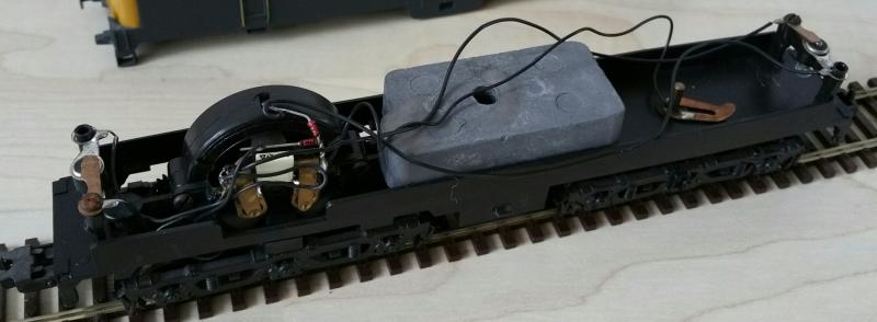

Ik weet niets van schema's maar misschien heb je hier iets aan?  :)

Hij lijkt op de NS loc
alleen de 44 die ik hier heb heeft 2 motoren
Een op elk draaistel
En ik wil alles goed werkend hebben , op de originele manier
Iig bedankt
