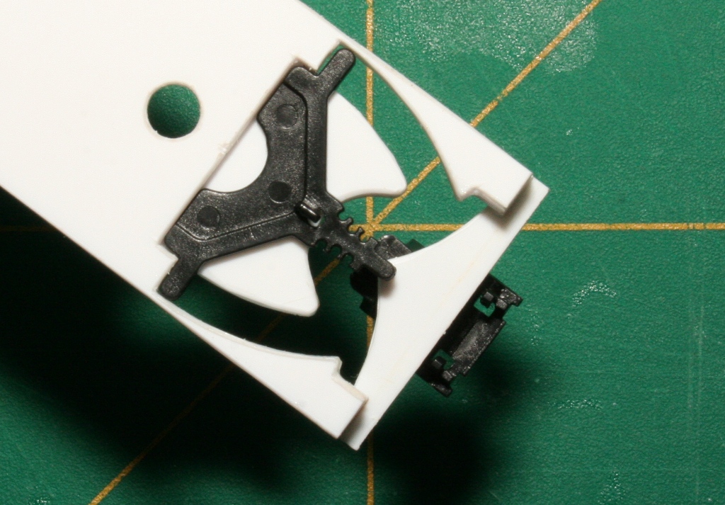

wil graag de Mehano NS ICE verbouwen. Ik wil namelijk de rijtuigen voorzien van kortkoppeling zodat de vouwbalgen tegen elkaar komen. Wie heeft deze klus al uitgevoerd of heeft tips hoe je deze klus het beste kunt aanpakken?

Nog niet uitgevoerd, wel plannen.
Eerste plan is al mislukt, ben aan het kijken of een stukje vervanging van de bodemplaat een optie is.

De meest simpele en voor de hand liggende oplossing zou zijn het verlengen van de vouwbalgen. De afstand tussen de BAKKEN blijft dan wel aan de lange kant maar je bent dan in iede geval die storende opening kwijt.

Ik wil er dus dezelfde koppelingen onderzetten als die van de Piko hondekop/ICE III
Karst Drenth
Berichten: 10490
Re: Verbouw Mehano NS ICE
12 October 2007, 15:14:30 »
Hmmm Chris,
Is denk ik wel te doen, maar...
dan zul je er wel van deze...
... geleidingen in moeten maken
Uit de 'hand' 8 tot 14 van deze 'dingen' maken is geen pleziertje
Nou wil het geval dat ik deze 'in de computer' heb. Getekend en wel
Ze zitten alleen aan een Plan U bodem vast
Als je zin hebt, zou je het hele bakuiteinde van de Mehano bakken nauwkeurig kunnen opmeten... Dan kunnen we zien of er iets voor te plotten valt ?
Grtzz,
Karst

Daar zat ik al aan te denken
Zal ik eens wat meenemen naar Eurospoor ?
Karst Drenth
Berichten: 10490
12 October 2007, 15:27:11 »
Neem maar een bak mee, dan ontleden we hem wel ter plekke

is het nog gelukt op eurospoor om de koppelingen aan te passen? en hoe je de kabeltje onzichtbaar kan maken. zijn de koppelingen van piko ICE stoomgeleidend?
Karst Drenth
Berichten: 10490
09 November 2007, 01:50:30 »
Heb een bak van Chris hier liggen.
Het gaat er om spannen of het past.
Het wordt heel nauwkeurig passen en meten.
Volgende week meer
Ja, PIKO koppelingen zijn 5-polig stroomvoerend.
Grtzz,
