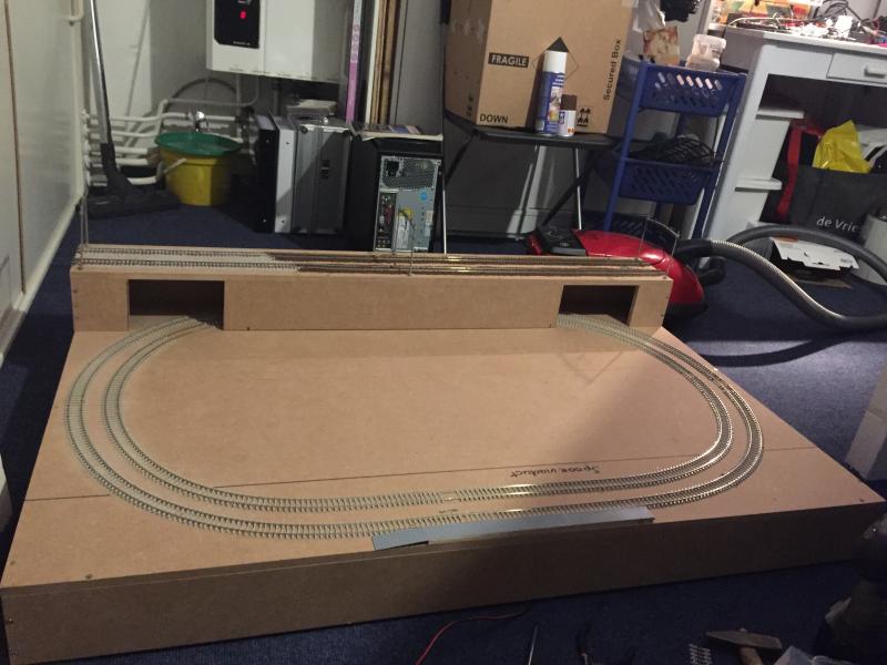

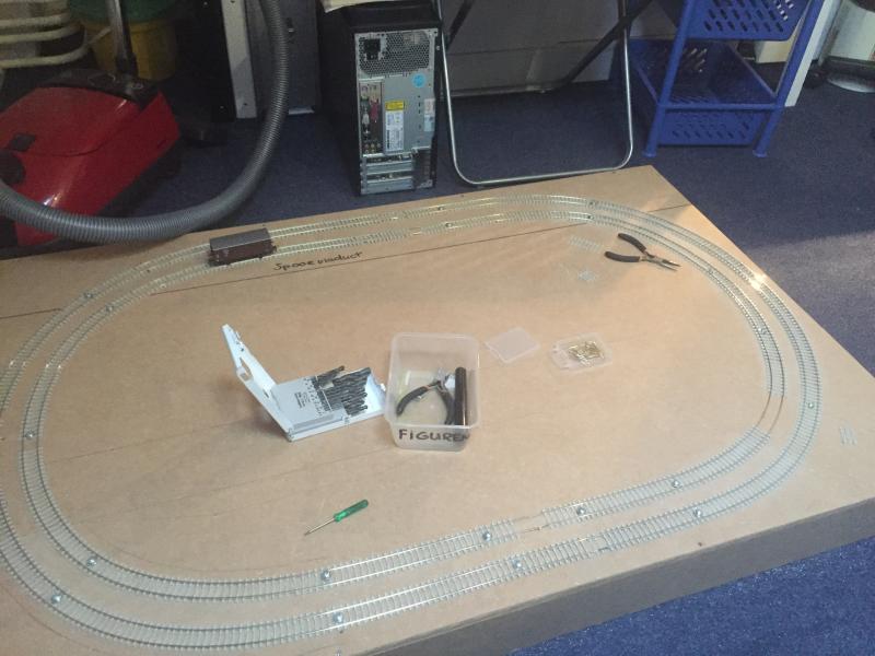

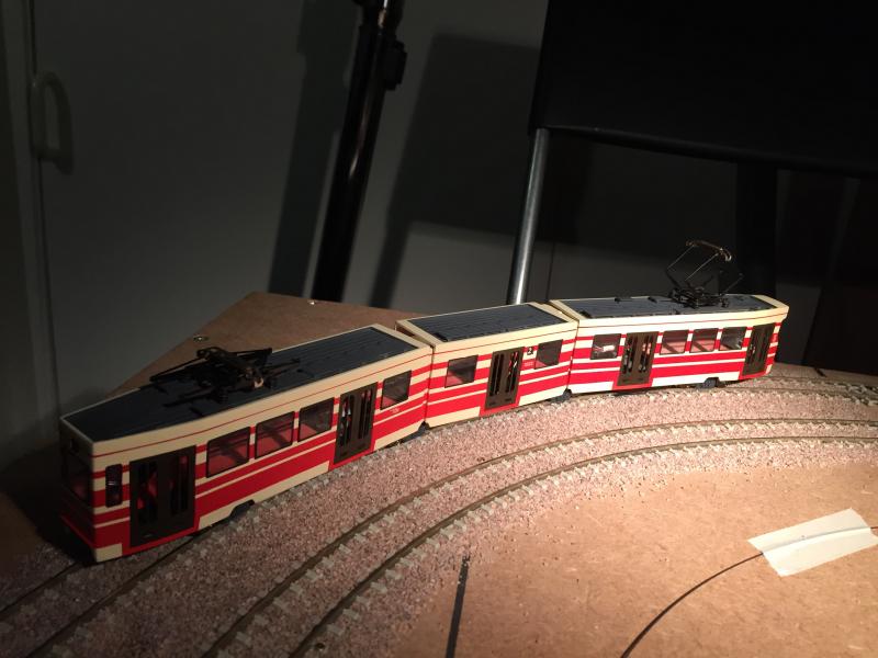

Zo ik heb weer wat nieuws te melden hier.
Vanmorgen heb ik het spoor vastgelijmd/gespijkerd. Van tevoren natuurlijk wel goed testgereden. De ballast is besteld dus dat kan binnenkort gelegd worden. Er zijn plannen om ook hierin faller car system te gaan verwerken met magneetband. Het zou dan gaan om een bus en een auto of vrachtauto. Een bushalte en wat stoplichten zullen er dan in worden verwerkt. Het zijn nog plannen, dus eerst goed uittekenen en nadenken wat er mogelijk is. Nou genoeg geklets hieronder wat foto's en 2 video's van het testrijden. Het is analoge gereden dus de rijkwaliteit is helaas wat minder. (Word aan gewerkt)
http://youtu.be/o2EZ_SDZDuY
http://youtu.be/Ci_wVVIfQbk
Dat was het weer voor deze update. Tips en ideeën kan ik goed gebruiken.

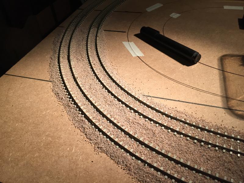

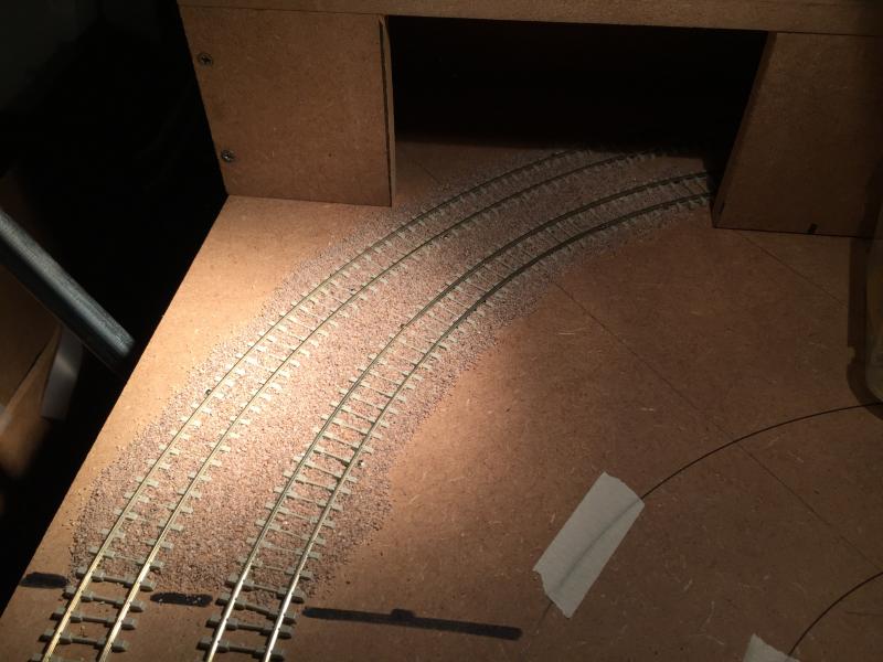

UPDATE

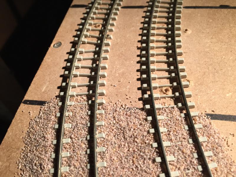

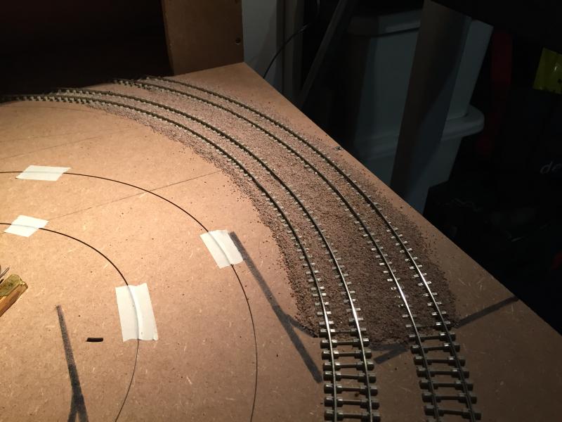

Vandaag is de ballast gelegd waarna er is test gereden en vervolgens is verlijmd op de bekende manier. Als de lijm droog is zal ik het gaan verweren op de manier van Myron.
http://www.spoorinmodel.nl/scenery-bouwverslagen/ballasten/
Verder ben ik bezig. Met de car system weg mooier uit te tekenen en ik probeer get ovaaltje interesant te houden door er bushaltes in te maken, stoplichten en zevra paden.

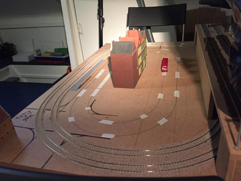

UPDATE

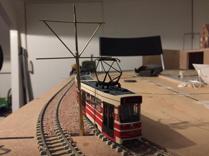

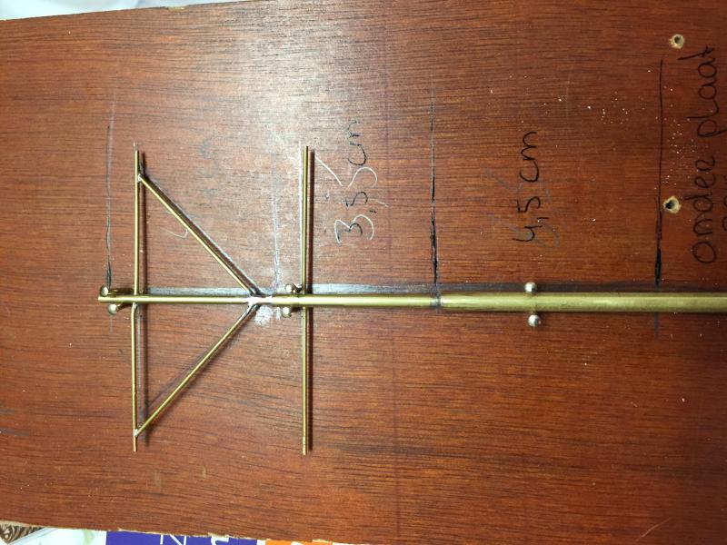

Weer een klein stapje verder met de module. Afgelopen week heb ik de baan voor het car system uitevreest met de machine. En magneetband erin gelegd. Veel verder met de weg kan ik nog even niet. Eerst heb ik nog wat spullen nodig voor de electra zodat de bus kan stoppen. Denk aan stoplichten splitsing en stopplaats voor de bus.

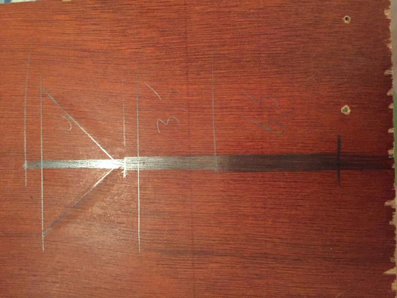

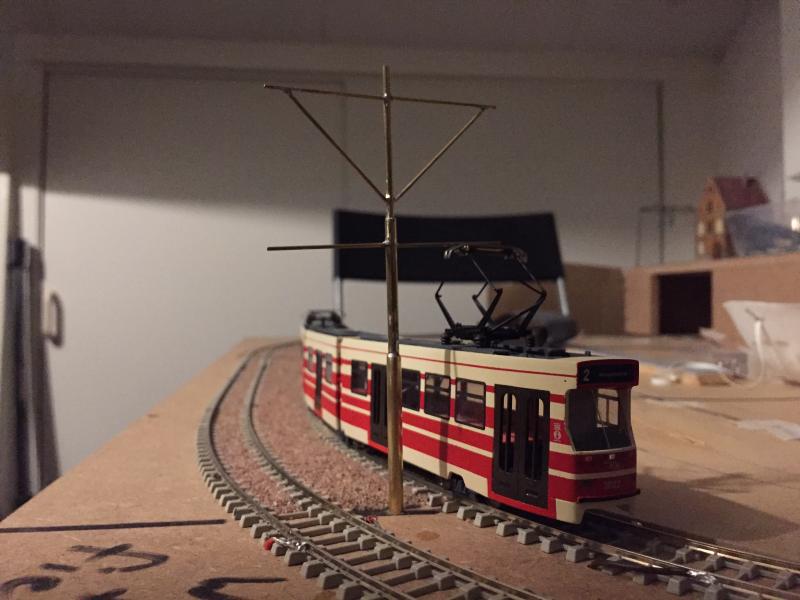

Vanavond ben ik aan de gang gegaan met het zelfbouwen van de masten waar de bovenleiding aan hangd.
De mal (niet geheel correct. Is momenteel al aangepast)
Eerste productie
Eerste productie naast de tram
De juiste mal met maten hou ik nog even voor mezelf aangezien er nog het een en ander aangepast aan word voor een mooier resultaat.
Deze mast is al aangepast
Laatst bewerkt op: 29 November 2015, 20:02:31 door Jason

Ik vind het lastig om de 2 groene kleuren uit te kuezen. Welke kleuren komen het beste overeen met de HTM masten?
Je kan de modelbanen ook volgen op
Instagram
https://instagram.com/miniature_holland?igshid=YmMyMTA2M2Y=
Facebook
https://www.facebook.com/miniatureholland
eric10nl
Berichten: 794
Re: De bouw van een tram module met Haags materieel 120 x 70 cm
Reactie #54 Gepost op:
30 November 2015, 13:48:54 »
De masten zijn best wel donker groen.
Heb je duidelijke foto's wat je nu hebt?
Geen idee maar ik verwacht dat ze gewoon een Ral kleur gebruiken. Er zitten een aantal HTM'ers hier die misschien wel eens hun licht kunnen opsteken. Anders even een mail via
www.digitaletram.nl
Eric
H0 (Fleischmann Profi), IB, Loconet, S88 en I-train
WeKra
Berichten: 1405
Reactie #55 Gepost op:
30 November 2015, 14:49:22 »
Joah, ik had Jason al ge'appt. Er zijn algemeen genomen 3 kleuren: Lichtgrijs, lichtgroen en donkergroen. Respectievelijk Humbrol #28, #101 en #120. Ik had voor hetzelfde doel al wat voorwerk gedaan.

Op dit moment zijn er 2 mallen zo goed als af.
Laatst bewerkt op: 30 November 2015, 21:34:54 door Jason
