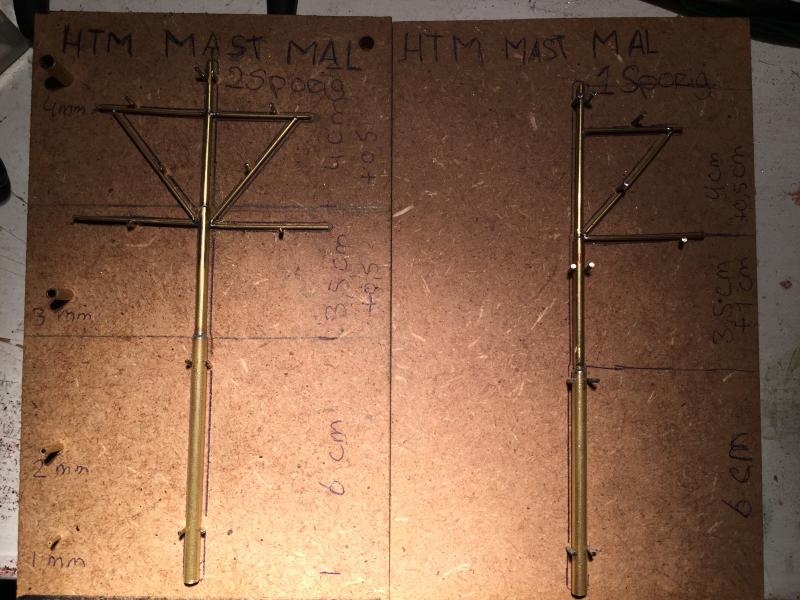

De ontwikkelingen gaan gestaag door. Bij deze de mallen voor degene die het kunnen gebruiken.

Verstandig.
Zien er straks uit. Kan me voorstellen dat je er blij mee bent.

15 December 2015, 11:12:16 »
Zeker strak! Netjes soldeer- en spuitwerk.

15 December 2015, 20:15:55 »
Dankjewel heren. Ze worden nog ouderwets met de kwast geschilderd.

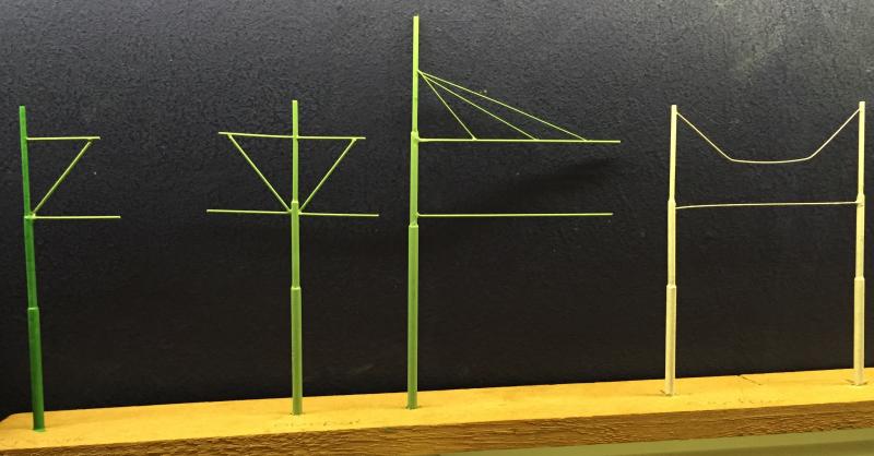

Hoi Jason,
Leuk dat je je mallen gepost hebt.
Heb vanavond nog eens mijn metingen met die van jou vergeleken. Ik kom op een hoogte verhouding van eerste stuk tot rijdraad tot rijdraad 65mm en rijdraad tot top mast op 25mm. De masten zijn maximaal 8 m dat is rond 90mm in H0.
Ergens heb ik het gevoel dat daarom je 4cm aan de bovenkant te hoog is.
Hoe ben je op deze verhouding gekomen, cq uit welke periode bouw je de masten? Die derde mast komt me niet bekent voor, waar wordt deze ingezet?
Verder zien ze er strak uit, ga je zeker volgen.
