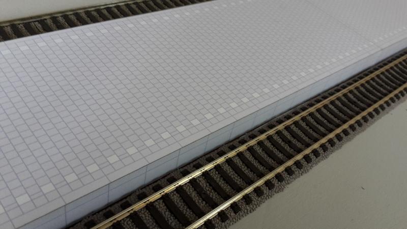

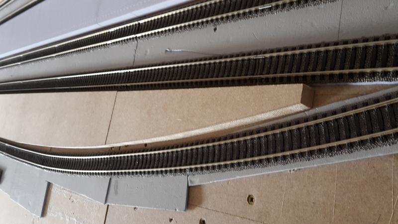

Hallo allen,
In Excel heb ik een perronbestand gemaakt.
Helaas (?) kan ik in Excel alleen maar rechte randen maken.
Nu heb ik ook een stukje gebogen perron. Wie weet hoe ik het beste een nette gebogen rand kan maken zodat de witte tegels zichtbaar blijven?
Volgens mij lukt dit niet met Excel
Gr Marco

Eh, maar wat moet ik me voorstellen bij een perron gemaakt in Excel? Zit je dan met de cel grootte te spelen?
Groet, Nico (die excel alleen voor lijstjes gebruikt)
Marco1
Berichten: 109
Re: Gebogen perron maken m.b.v. Excel
08 April 2015, 21:12:51 »
Hallo Nico,
Dat is idd het geval. Zoals je op eerste foto kunt zien heb ik n verdeling gemaakt door de kolombreedte/hoogte aan te passen.
Hierna een passende kleur gekozen. De witte tegels op de juiste plaats gezet en printen maar.
Het lijkt mij aardig gelukt😉
gr Marco

Je kunt natuurlijk ook gewoon met een mes aan de slag. Strook waarin de witte tegels en de perronrand zitten, snij je uit de print en plak je op het perron. Zo'n smalle strook kun je wel met de kromming van het perron meebuigen. Daarna de rest opvullen met een op maat gesneden stuk tegelpatroon uit de rest van de print.
Even op een echt gebogen perron gaan kijken hoe het tegelpatroon daar precies ligt.
Reinier

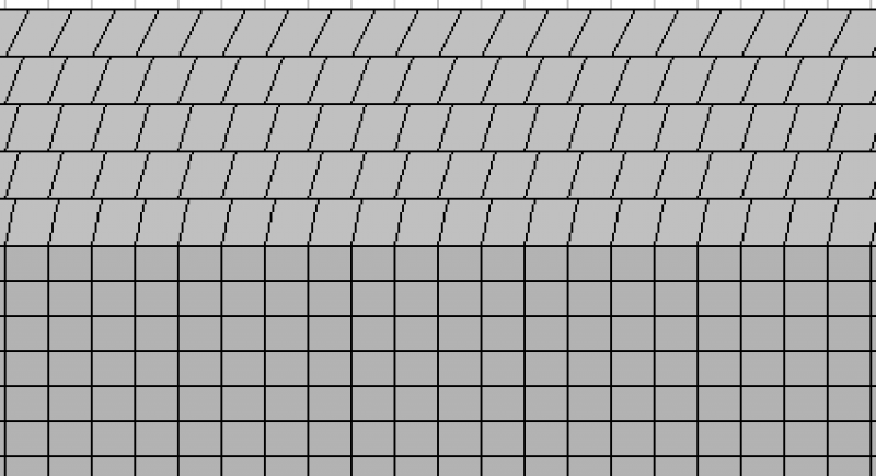

Je zou in excel met behulp van de celeigenschappen en de 'tekstuitlijning' de cel schuin zetten. (Moet er wel tekst in zetten, maar met spaties werkt het volgens mij ook). Probleem is dat je dan niet gemakkelijk de lengte van de cel met de schuiven kunt aanpassen, maar afhankelijk van de tekst.
Edit; heb effe zelf gevogeld en dan krijg je ongeveer zoiets als dit; maar moet je wel zelf uitvogelen hoe dit goed uit te lijnen...
Edit2: Oh, alleen die bovente regel klopt niet en ook zijn het geen vierkantjes meer... Bij nader inzien... kan het dan toch ook niet. Je kunt 't immers niet onder een hoek zetten.
