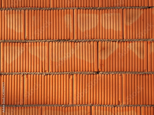

@ allen: Dank jullie wel voor het meedenken, want er komen nog wel wat andere muurtjes met zulke stenen:
Bron:
http://www.textureimages.net/red-ceramic.html
of deze:
Bron:https://de.fotolia.com/id/39801777
