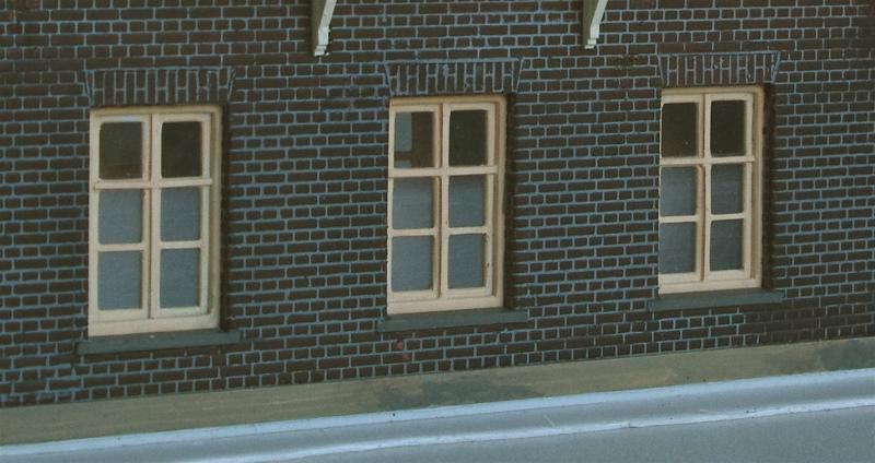

Hierbij een voorbeeld van mat glas, gemaakt met schuurpapier 400. De bovenste raampjes zijn helder glas gehouden, daaronder de matte raampjes. Detail van het seinhuis Post C utrecht.

Nouaillier gebruikt pigmenten om van die vieze matte industrie ramen te maken..donkergrijs en umber

@ Peter en Martin, Dank jullie wel voor jullie zoekwerk en voorbeelden. Het gebouw is bijna af, en ik twijfel of ik de ramen moet gaan matteren of voorzien van een lichte vervuiling. Het gaat om de ramen boven de grote ingang, daar achter is een werkplaats gepland. Nou ja, dat gaat wat denkwerk kosten. In ieder geval bedankt voor jullie meedenken!

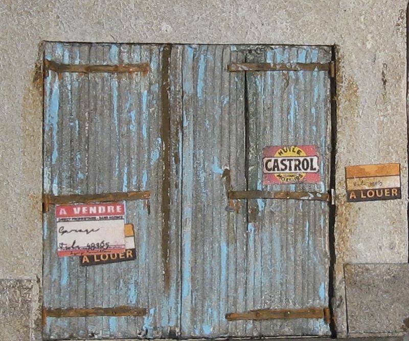

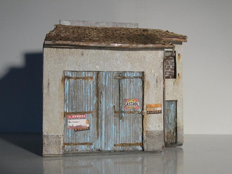

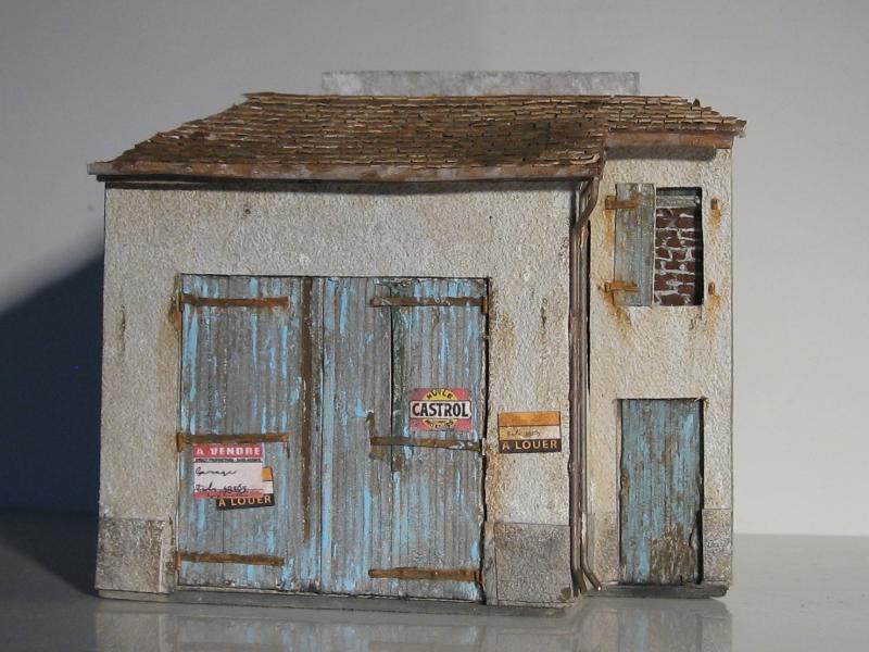

Geïnspireerd door Emmanuel Nouaillier en Philippe Sienko.
Het gehele gebouwtje:
Uit iets andere hoek:
De naad in de hoek krijg ik niet meer weg  :-\.
Bijna alles is papier en karton, behalve de scharnieren. Die zijn van evergreenprofieltjes gemaakt.
Als je goedkoop (lees: gratis) een bakstenen huisje wilt hebben en je toch met papier bezig bent, moet je bij de bouwmarkt bij het behang gaan kijken. Daar heb je kleine voorbeeldkaartjes (tussen A5/A6) die je zo kunt meenemen. Er is behang dat het relief heeft van baksteentjes, op schaal voor onze doeleinden.
Bedankt voor deze tip Sven! De muren zijn gemaakt van een strookje behang.
