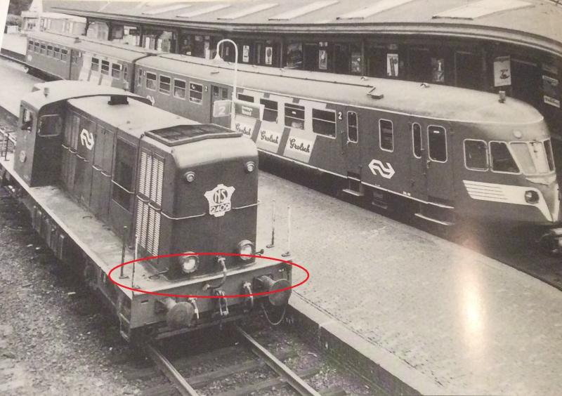

Naast een heleboel andere dingen ben ik met een 2400 in schaal 0 bezig. Nu zit ik met een vraagstuk dat mij maar niet helder wil worden. Aan de bovenkant van de bufferbalk van de 2400 zit een soort verstevigingsbalkje. Een soort L profiel met een stootstrip. Op tekening (en ook op modellen) wordt die strip aan de bovenkant vorm gegeven als een soort flauwe 'V'vorm die de knik in de neus volgt. Maar ik kan geen enkele grootbedrijf foto vinden die die stelling bevestigd. Ik heb het hele 2400 boek van Martin van Oostrom doorgebladerd, maar ook de zeldzame foto's van bovenaf lijken meer in de richting te gaan van een gewoon 'L' vormig profiel. Wie kent de loc in het echt en kan zijn licht laten schijnen op deze kwestie?
Zie hier een foto (snel even gekiekt uit het boek van Martin van Oostrom) met omcirkeld wat ik bedoel:
mvg, Paul

Ik zie er eentje met een flauwe knik, maar foto's kunnen vertekenen. Wat ik hoop is dat iemand zich meldt die de loc door en door kent en uit ervaring kan aangeven hoe het echt zit.

De ronde buis/staf klopt (volgens mij). Die buis zit gelast op een L vormig profiel dat weer op de bufferbalk is geklonken. Maar... De hamvraag blijft: zit er een knik in dat profiel. Foto's van zijaanzichten, hoe mooi ook, gaan geen sluitend oordeel vellen. De enige foto die alle twijfel doet smelten zou van recht bovenaf moeten zijn genomen. En die heb ik nog niet gevonden.
Dus inderdaad: bellen met een VSM vrijwilliger, dat is nog niet eens zo gek
Mvg, Paul

Precies de kwestie; matcht die tekening nou met wat je ziet op foto's?

Nee dus. Als je de foto van de 2465 op Feijenoordsemeesters ziet ( die neus-aan-neus met de Peug 504) dan zie je iig geen rechte buis, maar ook geen sterke boegvorm. Van een knik als op de tekening getoond is ook geen sprake. Als je naar frontfoto's kijkt zie je iets meer schaduw in het midden dan aan de zijkanten ( zie foto 2458). Ik schat in dat er wel een knik zat, maar dat de lichte boegvorm slechts buisdikte vooruit stak.
En waarom? Misschien om een voetsteuntje te bieden aan een rangeerder die voor de kop langs naar de andere zijde over wilde stappen.
groet Gert

Ik vermoed hetzelfde Gert. Een buis met een flauwe knik op een recht profiel. Daar kan ik mee uit de voeten.
Iedereen bedankt voor het meedenken en met hartelijke groet,
Paul

Net even gekeken naar mijn 2400 van Roco. Daar zit een rondprofiel langs de bovenkant van de bufferbalk.
Er zit ook een flauwe knik in. Weliswaar flauwer dan de knik in het front van de huis, maar toch duidelijk een knik.
