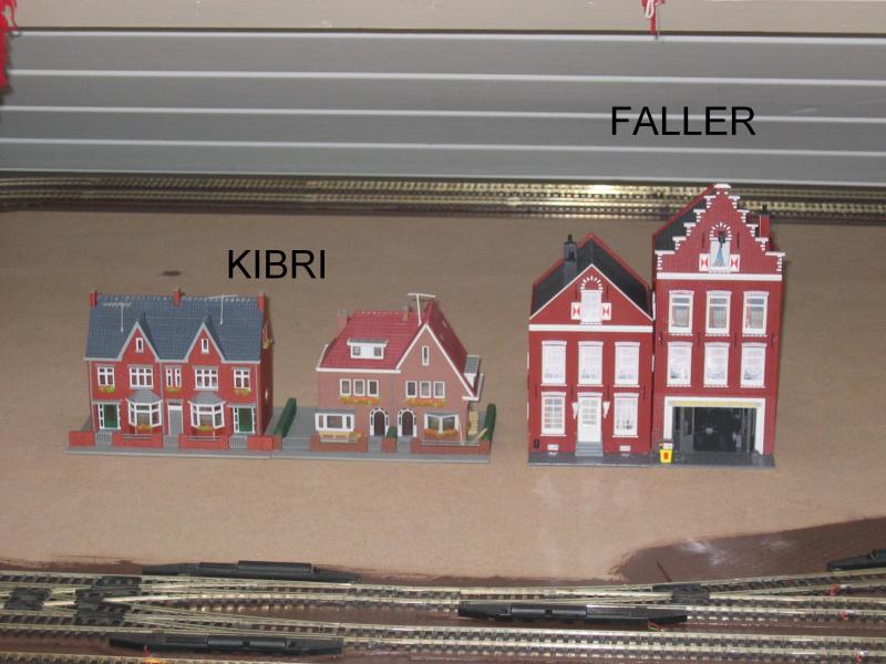

Ik heb afgelopen weken diverse huisjes voor de modelbaan gekocht en in elkaar gezet. Ik rijd tijdperk III t/m V en naar Nederlands voorbeeld, dus Nederlandse huisjes zijn al lastig te vinden tov Duitse.
Nu heb ik huisjes van zowel Kibri als Faller gekocht.
Maar nadat ik ze in elkaar had gezet en even bij elkaar los op de baan, leek het wel alsof ik 2 verschillende schalen huisjes had gekocht.
Zie foto: HUISJES
Nu is mijn vraag, wat voor Nederlandse huisjes van welk merk zijn de juiste, dus op de juiste schaal?
Want ik wil station Bonn kopen en aanpassen, maar ja.. moet ik dan die van Kibri hebben (1:87 van horen zeggen) of die van Faller (niet 1:87).
Terwijl de huisjes van Kibri geen 1:87 zijn in mijn ogen...
Wie kan mij helpen?
Bedankt.
Greetz JB

Ik had station Bonn van Faller.
Eerlijk het is geen gezicht als je er andere gebouwen in de buurt zet, de verhoudingen zijn dan kompleet zoek.

Meten=weten
Meet een deurtje op, vermenigvuldig met 87 en waar kom je dan op uit. Is het 2,00 tot 2,30 meter dan is het hO. Gezien de verschillen in grootte tussen de huisjes lijkt de kleinste wel in schaal TT of zo te zijn. Bouwpakketten in schaal hO zijn overigens eerder te klein dan te groot; te groot ben ik eigenlijk nog nooit tegen gekomen.

Ik denk trouwens dat Dammtor 1/87 is, alleen dat staat echt werkelijk he-le-maal niet in verhouding met de andere huisjes.
Ik heb zelf ook van Faller en Kibri, maarja, twee verschillende soorten huizen en ze staan ook niet bij elkaar.

Ik heb hier zowel huisjes van Pola, Faller, Kibri enz passen gewoon keurig naast elkaar. Weet je zeker dat ze allemaal schaal H0 zijn?
Jeps allen H0.
Het zijn 4 huisjes op de foto, het zou anders wel apart zijn dat ik precies 2 dozen in andere schaal heb :P haha!
Maar.. als ik die kibri bij station Bonn in de buurt zet, dan Faller of Kibri Bonn?
En zijn er meer mensen met dit verschijnsel?
greetz JB

Kibri bracht in het verleden huisjes uit in de schaal 1/100.
Een aantal jaren geleden zijn die opnieuw uitgebracht, ook de 2 Nederlandse huisen die jij gekocht hebt vallen daaronder.
Bekend is ook het postkantoor uit Dordrecht

Kibri heeft inderdaad die reeks Nederlands aandoende huizen te klein gemaakt neigt naar 1:100. Er zijn meer merken die ook meer consequent 1:100 bouwpakketten maakt. Denk onder andere aan Conerstone. Dit zien we niet alleen terug in de huisjes maar ook in de diverse trein modellen, dat er in beide sectoren schalen tussen de 1:87 en de 1:100 gebruikt worden.
Zoals eerder al aangegeven word is meten is weten!
Een etage is van een tegenwoordig huis tussen de 2,30 en 2,60*
*Laatste bouwbesluit.
En een deur is van een tegenwoordig huis is 2.10 en 2.30*
*laatste bouwbesluit.
Huizen van ruim voor de oorlog hebben in het geval van statige herenhuizen etages oplopend tot 4 meter. Boerderijen waren in die tijd  vaak erg laag als het gaat om de etages (2.30 meter was vaak al ruim)
Dus meet je gebouw en toets het aan de bovenstaande maten  ;)

https://forum.beneluxspoor.net/index.php?topic=6219.0
In dit draadje worden de verschillen besproken van verschillende merken. Schaal verschil komt er ook in aanbod.
Nou even gemeten, de deurtjes..
Kibri herenhuizen: 2 cm ongeveer is dus 174 cm 1:1
Faller grachtenpanden: 3,5 cm ongeveer is dus 305 cm 1:1
Maar welk BONN station zal er het beste bij passen van Faller of Kibri?

Bij dat Faller huisje moet je de ruitjes boven de deur en het trapje onder de deur niet mee tellen natuurlijk!  ;)

Trapje niet meegerekend, en poppetjes op voorbeeld plaatje komen tot 1e raampje.. dus hoezo niet mee tellen?

een statige deur kan best behoorlijk hoog zijn. 3 meter lijkt me net wat overdreven voor een grachtenpand, maar ik heb al eens ergens gewoond waar ik de deurpost niet aan kon raken (je moet weten dat ik 2 meter lang ben).

Ho, stop. Dat is niet het postkntoor van Dordrecht, nooit geweest ook.
Dit is het vm. bankkantoor van Stoop & Zoon gebouwd in 1904. In eerste instantie het rechter deel. In 1916 werd het linker deel naadloos erbij gebouwd. Reus ontwierp het oude deel, Cuypers het aansluitende deel. Nu zit er een chinees/indisch restaurant.

De bovenste ruitjes van wat jij waarscheinlijk als deur beschouwd zijn groter als de rest. Die 2 grotere ruitjes bovenaan behoren tot het zogenaamde bovenlicht. En dus niet tot de deur.
Vandaar dat ik zij: de ruitjes boven de deur niet meetellen... De 5/6* ruitjes die in de deur zitten natuurlijk wel  ;)
*Beetje onduidelijk wat dat onderste ruitje betreft want dat lijkt nu 1 breed ruitje maar dat is hoogst onlogisch... spijltje afgebroken misschien?
