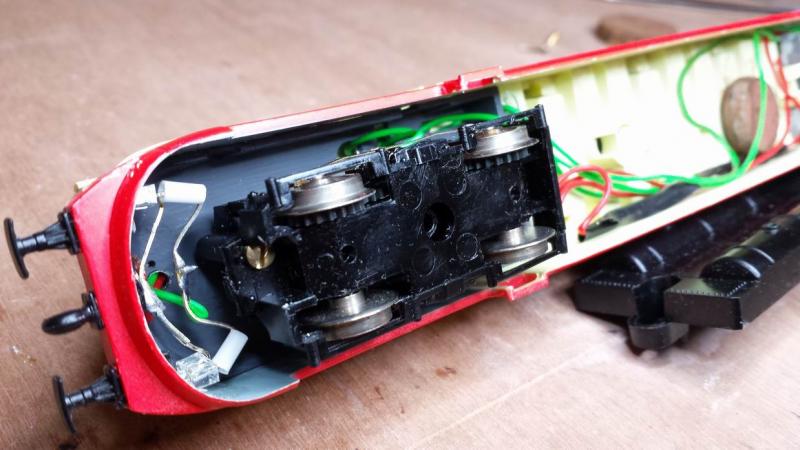

Omdat ik mijn Jouef X 4203 SNCF panoramique digitaal wil maken, zal ik bij de bedrading van de motor moeten komen. Het gaat om dit model:

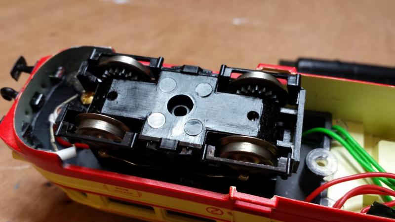

Aan de onderkant zitten 2 schroefjes. Als ik die losdraai, gaat de bodemplaat er wel af maar de motor blijft zitten. Hieronder wat foto's na het openen.
Ik heb al wat zitten wrikken aan het grijze plaatje achter/boven de motor maar daar is geen beweging in te krijgen. Bovendien bestaat dat ui twee delen.
Op internet heb ik niets kunnen vinden wat hier in de verste verte ook maar op lijkt.
Heeft iemand wellicht ervaring met het demonteren van dit type?
Groet Freek

Het draaistel met motor zit met een schroef vast in de raaminzet (dat grijze plaatje).
Als je met een schroevendraaier onder de lipjes aan het uiteinde (waar die groen en rode draad door zitten) of het schroefgat daartussen wrikt, moet die hele inzet aan een kant omhoogkomen. Daarna kun je het schuin naar achteren uit de kap trekken.
Maar als er echt helemaal geen beweging in zit, is het mogelijk vastgelijmd. Dan wordt het een lastig verhaal, vrees ik.
Huub

Huub, bedankt. Ik zal het morgen weer opnieuw proberen. Ik ben wel erg voorzichtig met wrikken geweest omdat ik niet wist of dat wel op die manier moest.
Dus ik zal iets meer kracht gaan zetten
Groet Freek

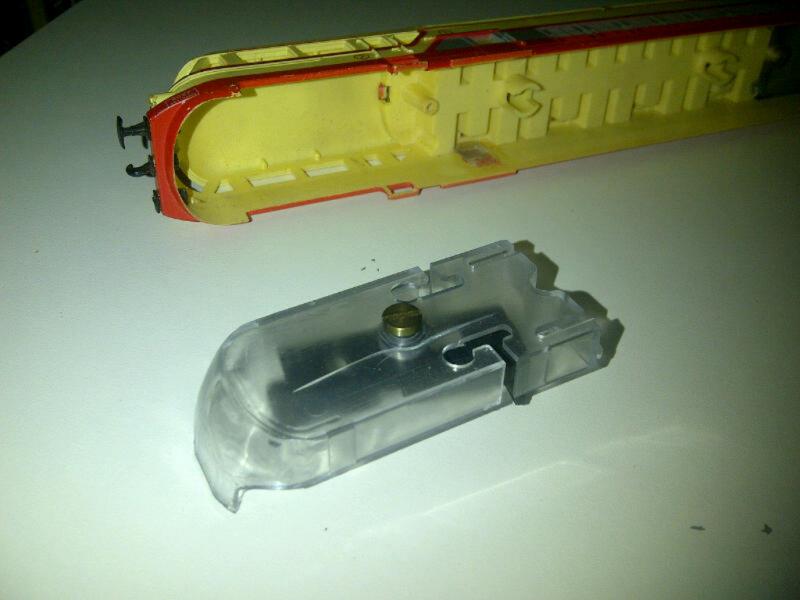

Nog een plaatje zodat je een idee krijgt hoe het zit.
Buffers en koppeling krijg ik er niet uit, terwijl ik gezien de algehele staat van het stel niet voorzichtig hoef te zijn.
Het ding moet trouwens al eens open zijn geweest, verlichting zit er standaard niet in.
Huub

Thnx Huub! Jouw foto maakt een hoop duidelijk. Ik was al aan het zoeken hoe de motor vast zat, maar dat is nu goed te zien.

Het is me met jullie hulp gelukt om de motor eruit te krijgen, bedankt!
