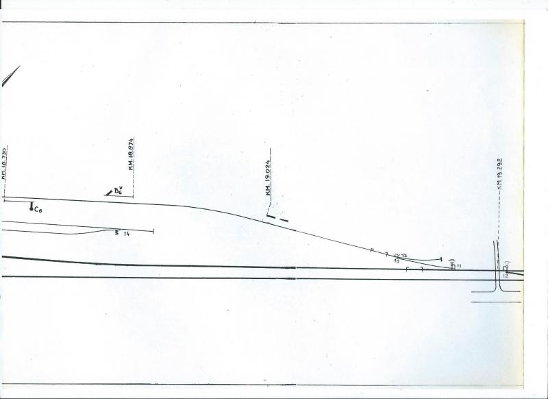

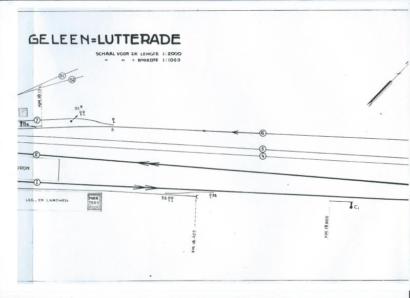

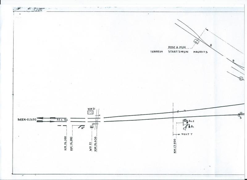

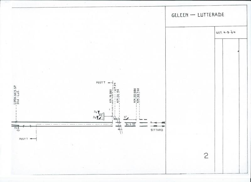

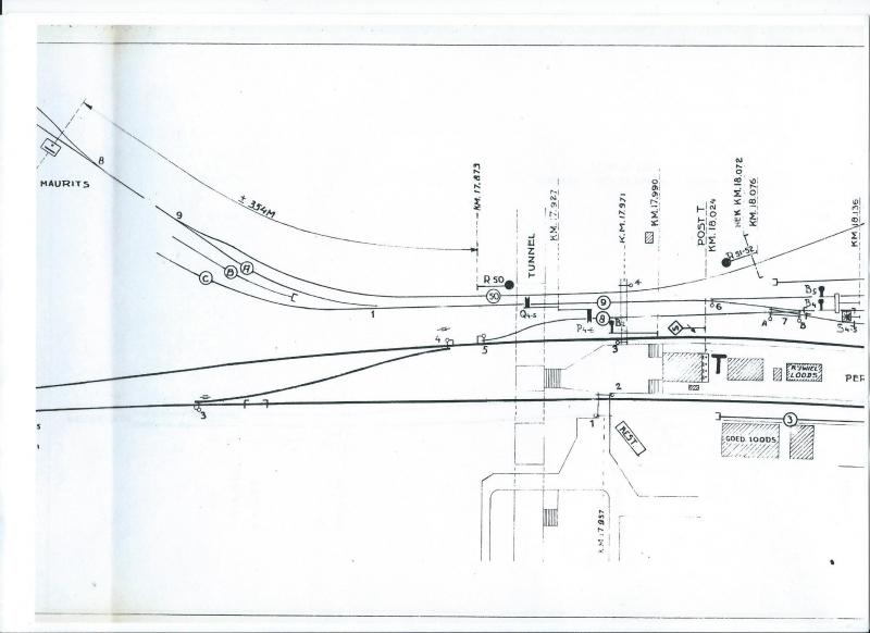

Hallo Rob.
Misschien dat deze tekeningen je wat meer duidelijkheid geven. Dit is het emplacement van Geleen - Lutterade in 1964. Dit station kende twee aansluitingen, een naar de Staatsmijn Maurits en een naar de de Firma Martens en NS goederenloods.
Op de tekening zie je dat de sporen naar de Maurits zijn beveiligd dmv seinen. De wissels van aansluiting naar de Firma Martens zijn beveiligd dmv sloten.
De Staatsmijn Maurits was de enige mijn in Limburg die rechtstreeks op het blokstelsel van NS aangesloten was.
Moest er een trein van of naar de Maurits dan gebeurde dit via het bloktoestel. Deze treinen konden dan rechtstreeks vanaf de Maurits doorrijden naar Sittard. De treinen werden door NS lokomorieven gebracth en opgehaald.
Moest er een trein van of naar de goederenloods of Firma Martens dan gebeurde dit in overleg met de treindienstleider. Zodra de sleutels voor de wissels uit het bloktoestel verwijderd waren konden hierop geen handelingen meer uitgevoerd worden. De handelingen hiervoor staan uitvoerig in het seinreglement 1964/65 van de Staatsmijnen beschreven.
Indien nodig kun je een Haltebord plaatsen met onderschrift, Bel Post T.
In die tijd en ook voor 1964 had ieder station een Stationchef. Die was verantwoordelijk voor de uit te voeren rangeer bewegingen.
Aansluitingen die niet dmv seinen beveiligd waren moesten altijd (telefonisch) gemeld worden bij de stationschef.
Gr. Bert.

@Bert, bedankt voor de heldere uitleg.
Ik ga het raccordement aansluiten zonder seinen te plaatsen, slechts een S bord met onderbord als je vanaf de aansluiting de hoofdbaan op wilt.
