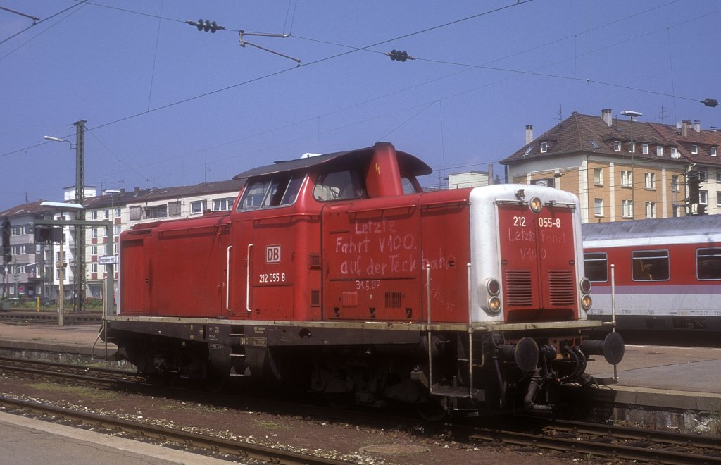

Gert-Jan,

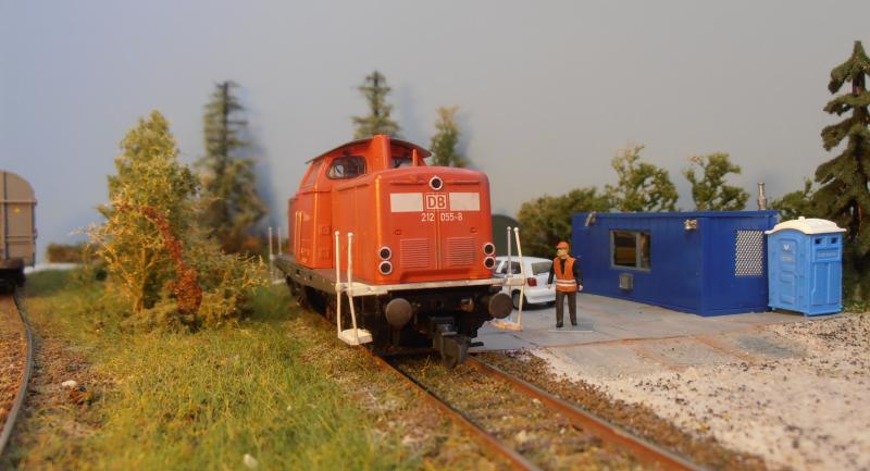

De handgrepen van je lok moet je nog even verplaatsen. Rechte handgrepen aan de kant van de korte huif, zie een plaatje van de echte lok:

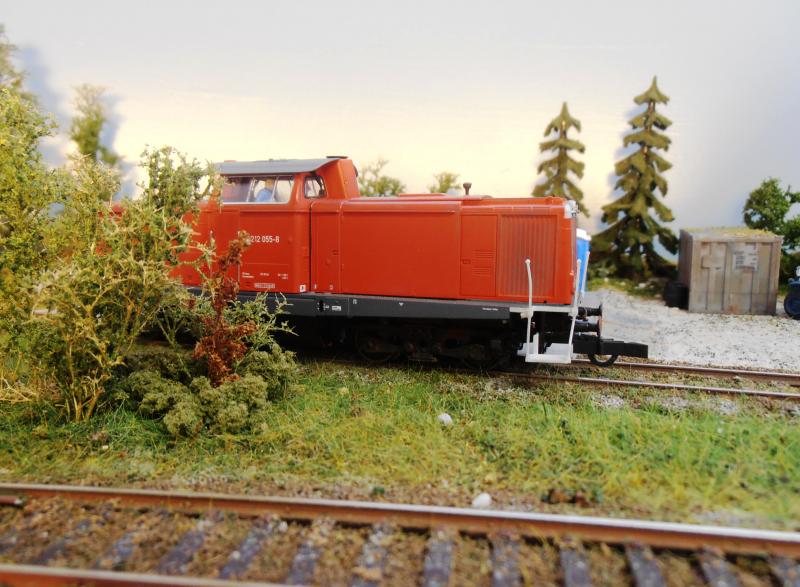

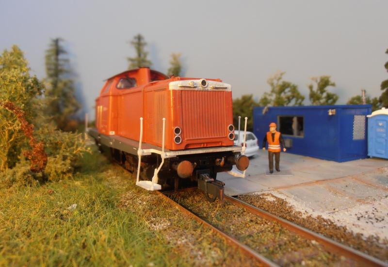

Goedemorgen,
Zonet de handgrepen verwisseld. Heb lang nagedacht over wat je bedoelde Dirkjan, maar vriendin Google en al haar afbeeldingen brachten raad. Ik had nooit gezien dat die hekjes van elkaar verschilden, was al blij dat ik ze er heelhuids op kreeg. Dus dank voor je opmerkzaamheid.
Beter?
Korte zijde.
Lange zijde.
@ Evert en Hijlco, dank.
De achtergrond is een zelf gemengde kleur blauw, doordat ik bijna nooit autocorrectie gebruik lijkt het wat grijzig.
Om mee af te sluiten.
Appeltje in het groen.

Hallo Gert-Jan,
Het zijn weer fraaie plaatjes, maar ook nuttig want heb zelf twee 212en waar het hekwerk nog aan moet, duidelijker kan het niet.
dank je

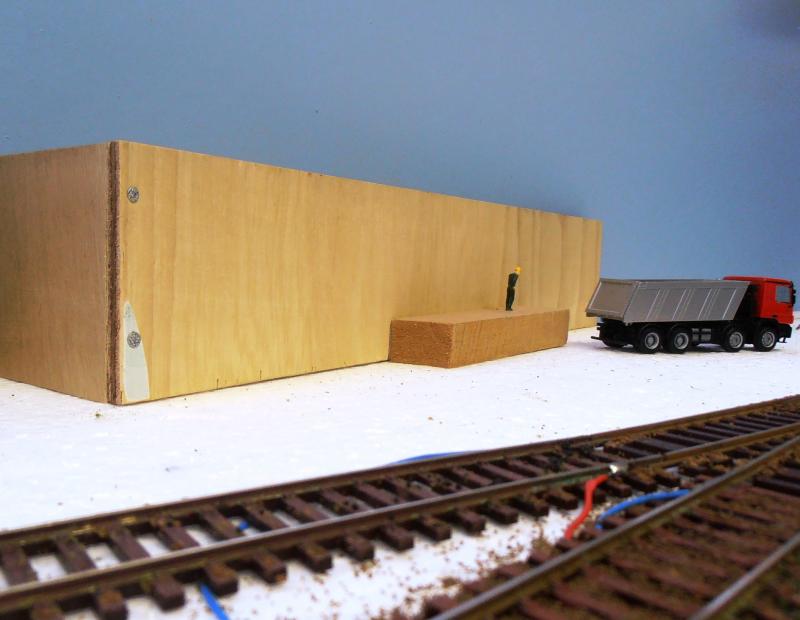

Een heerlijk nikserige bedoening, daar moet ik nog even over nadenken. Klinkt als zonder pretenties en dan klopt het wel.

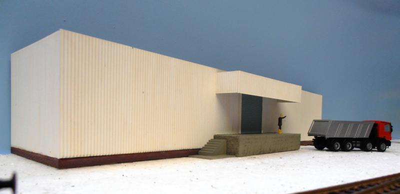

Ondertussen,
Drie stukjes hout en 2 spijkers.
Stap 2.

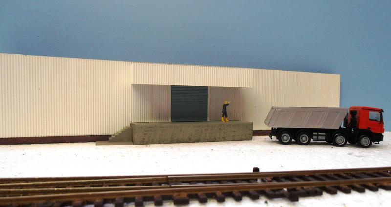

Volgende stap lijsten en goten.

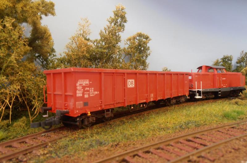

En vanuit de werkstatt om af te sluiten.
Alle wagens voorzien van kortkoppelingen en deze zeer rode wagen licht verweerd.
Met vriendelijke groet, Gert-Jan

Hallo Gert-Jan,
Weer fraaie plaatjes , het gebouw lijkt wel soort koelhuis zeer geslaagd.
De rode wagon is dat een roco , in dit soort wagons kan je mooi boomstammen  mee vervoeren.
Deze boomstammen kan je vinden in eigen tuin door wat takjes te snoeien.

« Reactie #67 Gepost op: 07 May 2015, 21:50:33 »
Met eenvoudige middelen een keurige loods! Waar heb je de zijwanden mee bekleed?

« Reactie #68 Gepost op: 08 May 2015, 09:36:34 »
Reinout, de wanden zijn bekleed met metal siding van Evergreen nummer 4528. Ik had nog een restje liggen en dat bepaalde ook de afmeting van het gebouw.

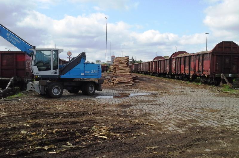

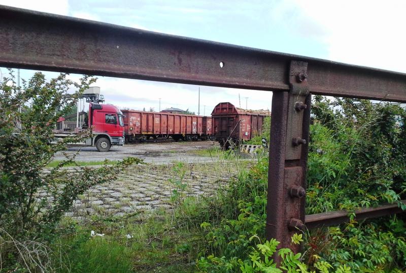

Evert, je hebt volkomen gelijk.
Vorig jaar mocht ik studenten bezoeken die stage liepen in Weiden im Oberpaltz, natuurlijk had ik wel even tijd om het station te bezoeken. Let ook even op het merk van de kraan!
Weiden heeft een bijzonder interessante spoorgeschiedenis. In vroegere dagen een groot Bw en er werden/ worden rijtuigen gebouwd en gereviseerd. Voor een kleine stad heeft het een enorm emplacement.

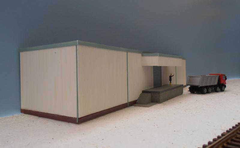

Terug naar modelbouw, gisteravond nog even wat styreen geschilderd.
Fijne dag allen, Gert-Jan

Dat is weer een mooie aanvulling voor het rangeerspel. Goed geslaagd en zo makkelijk te maken (schijnbaar  ;)).

« Reactie #70 Gepost op: 08 May 2015, 11:50:20 »
Klopt, dat is precies wat ik bedoel. Die bedrijfshal past er ook weer erg lekker bij, niks leuks of spectaculairs, geen kermis, heerlijk.

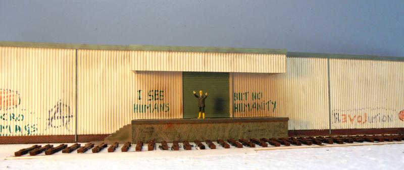

« Reactie #71 Gepost op: 08 May 2015, 22:31:26 »
Floris,  (y)
Hijlco, hoezo rangeerspel!
Loods kende in betere tijden railvervoer.

« Reactie #72 Gepost op: 08 May 2015, 23:37:54 »
Waar zijn je rails gebleven? (y)
Wat voor functie gaat dit gebouw krijgen?

« Reactie #74 Gepost op: 09 May 2015, 05:08:38 »
Hallo Gert-Jan,
Dat ziet er gaaf uit  met graffiti (y).
