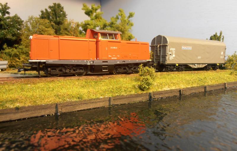

24 February 2015, 19:47:53 »
Mooi water effect.
Zit er geen blanke glanslaag op?

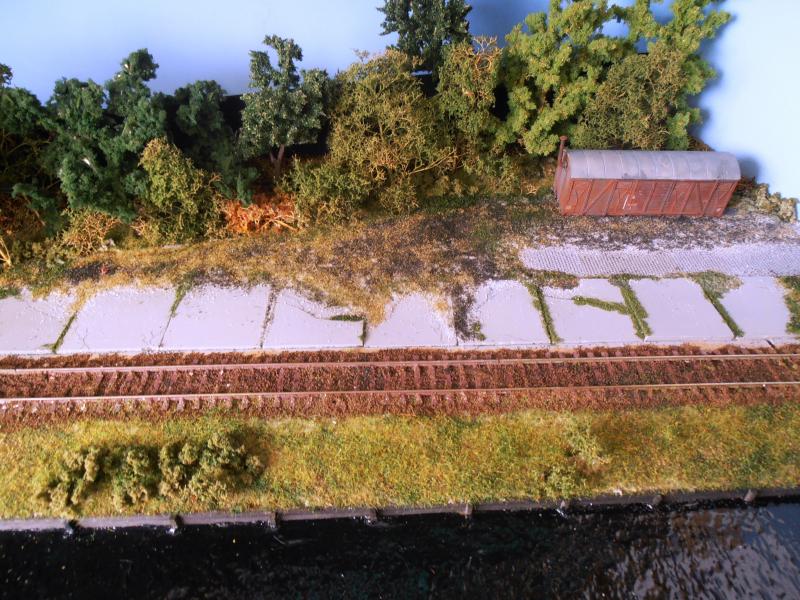

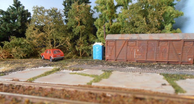

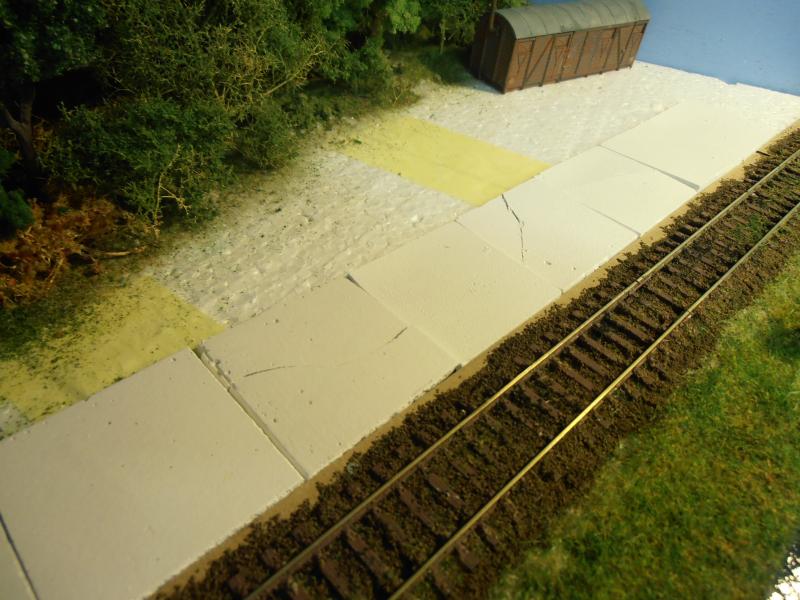

Dank allen voor de complimenten en de tips. Over het wc papier zit een laag acrylverf en daar heb ik vervolgens twee lagen jachtlak over geschilderd.
@ Michel, lange halen, snel thuis

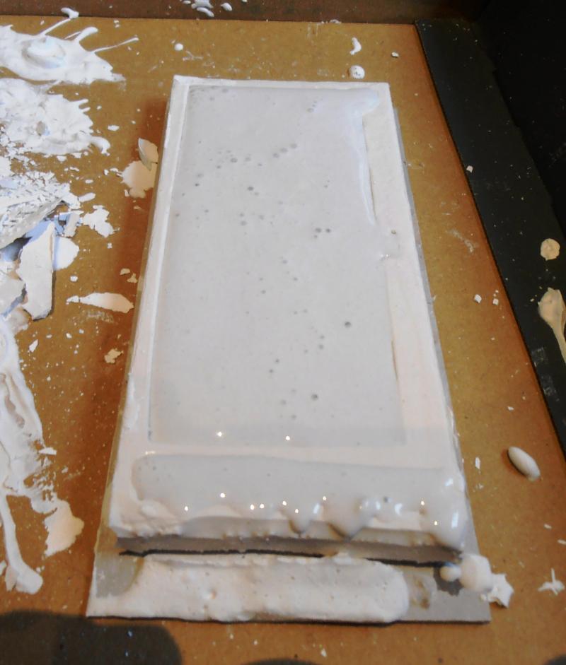

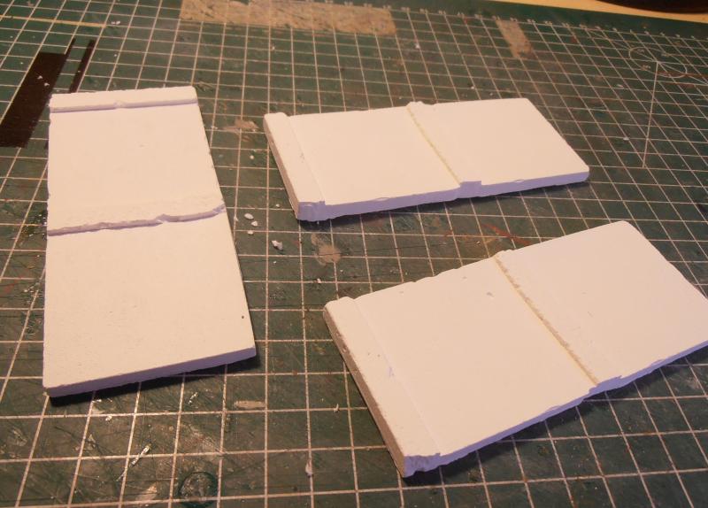

Ondertussen deze week behalve wat rondrijden op Hatzum toch geknutseld.
Aantal gipsmallen volgegoten.
Vervolgens laten drogen en deze in 6 plaatjes gezaagd (ijzerzaag werkt beter dan snijden, tip uit ander draadje).
Beetje breken, schuiven en vervolgens plakken.
Eerste verflaag en de rest met een mengsel van zilverzand en Woodland strooisel opgevuld. Ook een stukje straat neergelegd. Alles met de pastels wat verweerd.
Bijna af.
En het leuke van een nieuw project qua tijdperk en land, je kunt af en toe eens een nieuw wagentje kopen.
Met vriendelijke groet, Gert-Jan

Mooi hoor

Jazeker, iets met bomen. Maar vooral een mooie losstraat. Mooi verweerd met onkruid. Goed gelukt.

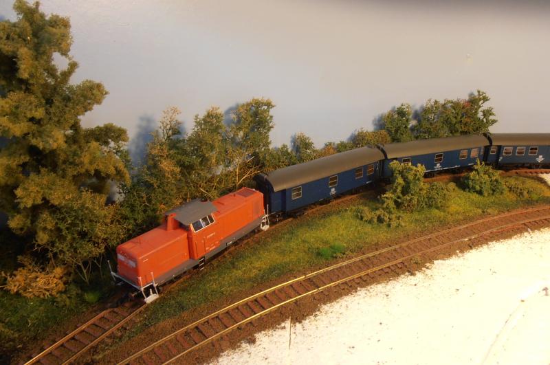

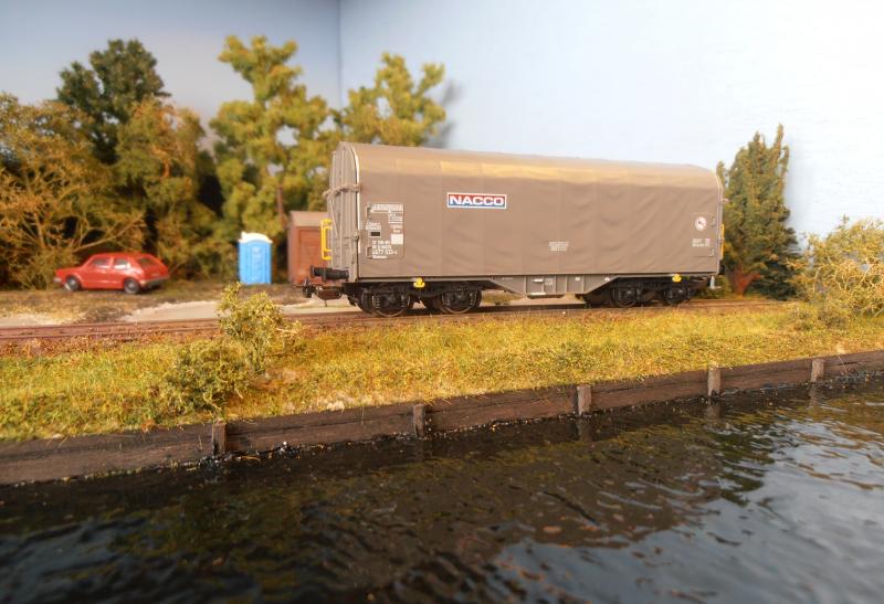

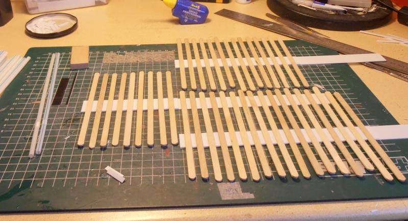

Dit weekend even doorgewerkt.

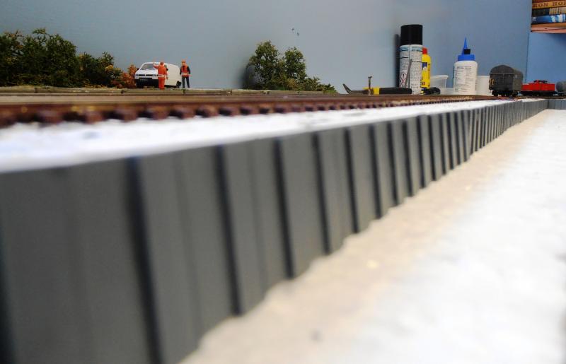

Ik wilde nog een stuk kademuur, bleek uiteindelijk anderhalve meter langs de voorkant. Om budgettaire reden zelf maar geknutseld. De koffiestokjes zorgen voor de afstand tussen de plaatjes.
Niet helemaal scherp, maar de lengte is duidelijk.

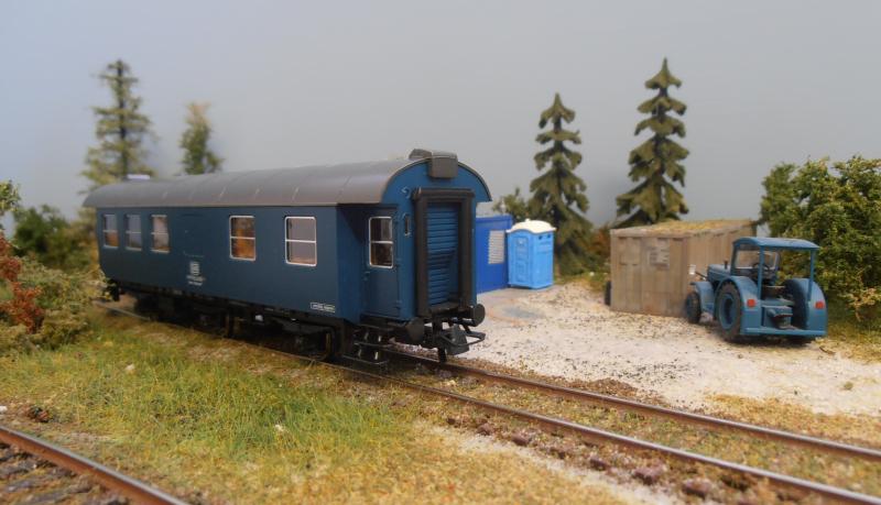

Nieuw materieel, nu het bijbehorende rijtuig nog! Iemand er 1 over?
En er is een lok gearriveerd en er wordt eindelijk gereden.
Groet, Gert-Jan

@Koen. Zeker weten dat je die kade nu zelf kan maken met deze foto-uitleg als voorbeeld.

Dank, Evert de roerstaafjes komen van het station, als geoefend treinreiziger vind ik ze soms gewoon in mijn jaszak
Koen, het maken van een dergelijke kadewand is kinderspel. Het vergt alleen de nodige geduld en een scherp afbreekmesje.
Hijlco, je hebt gelijk. Deze rijtuigen zijn erg mooi, helaas zijn ze uitverkocht en ben ik op zoek naar de bijbehorende materieel/slaapwagen. Ook van Roco, hoop komende zaterdag er 1 te vinden. Je mag helpen zoeken.

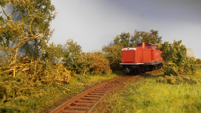

Vanmorgen weer eens verder geknutseld aan Nordhafen. De bocht naar het verborgen spoor kon wel wat ballast en begroeiing gebruiken.
Bij de lok zitten nog allemaal frutsels en onderdelen, maar eens kijken of ik die deze week erop krijg.
Groet, Gert-Jan

Re: Nordhafen, Emskanal.
Reactie #56 Gepost op:
02 May 2015, 22:31:51 »
Hallo Gert-Jan,
ziet er goed uit
ook een fraaie lok die overal inzetbaar is.
Mvgr Evert en Bas
Berichten: 9166
Het leven op de weg.
Reactie #57 Gepost op:
02 May 2015, 23:15:05 »
Knap stuk groenwerk en mooie presentatie van de lok.

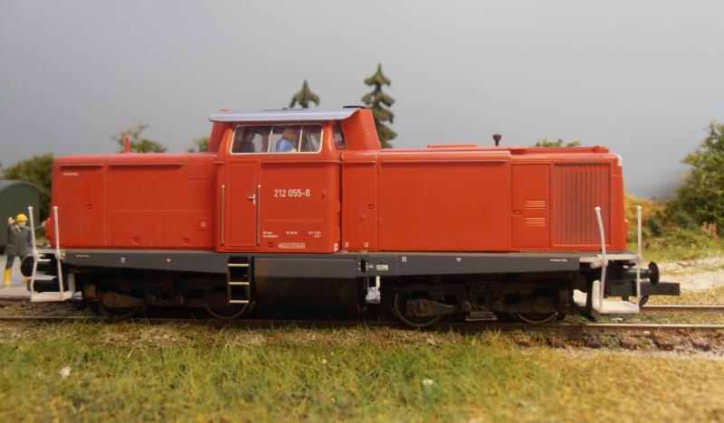

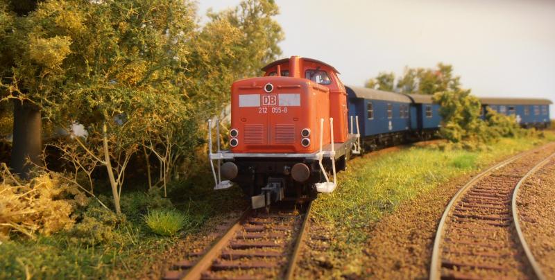

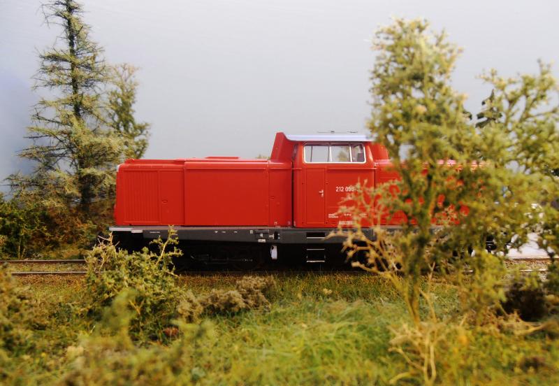

Werkstatt Nordhafen,
Vanmorgen voor het eerst eens een lok voorzien van de los bijgeleverde onderdelen. vervolgens kortkoppelingen op rijtuigen en goederenwagens en meteen de lok licht verweerd.
Ook personeel geplaatst.
Het resultaat van een paar uurtjes knutselen.
De lok rijdt met een sleep werkwagens Nordhafen binnen vanuit de "rest van de wereld".
Fijne dag allen, Gert-Jan

03 May 2015, 15:41:12 »
Mooi setje zo.
Vraagje; welke kleur heeft je achtergrond eigenlijk? Soms lijkt het wit, soms grijs, soms een beetje blauw.
Groet, Hijlco
