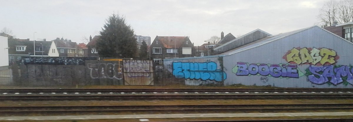

@ Michel, ja! Muren, beton en een wachttoren, ik zie het nu ook.
De loods plus betonmuur is geïnspireerd door dit gebouw.
Rij je per trein Zwolle binnen vanuit het Noorden dan is dit 1 van de eerste gebouwen grenzend aan het emplacement.
Fijne dag allen, Gert-Jan

Ik heb twaalf jaar lang dit uitzicht vanaf de andere zijde van deze gebouwen gehad.
Blijft leuk om je geboortedorp terug te zien.

Ha, da's mijn stadje
Het erge is alleen dat ik het herkende aan de graffiti, niet aan dit stukje skyline
Wel heel leuk om je inspiratie te zien, al vind ik jouw muurtje wel wat meer "soul" hebben, daar hou ik wel van!

Hallo Gert-Jan,
Ik dacht al waar ken ik dat muurtje toch van
maak je daar ook nog wat graffiti op , zou niet misstaan op de modelbaan.
mvgr Evert en Bas
