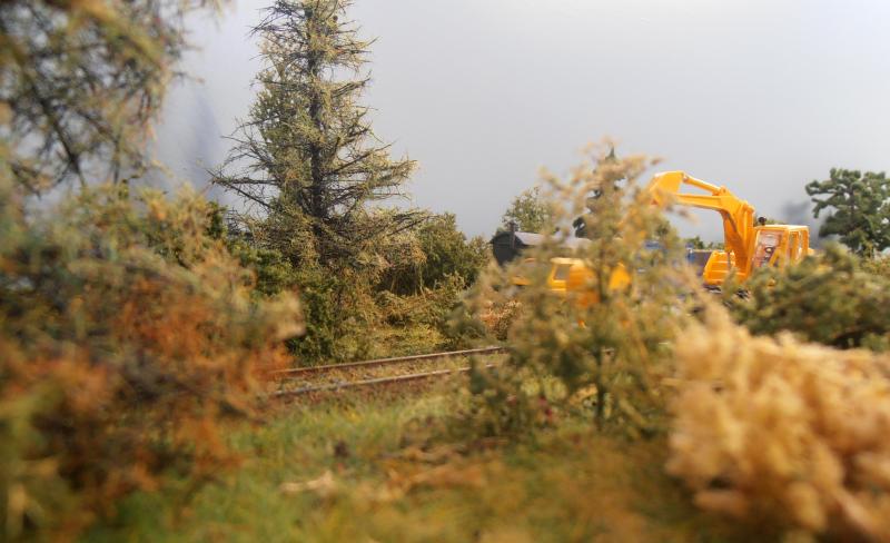

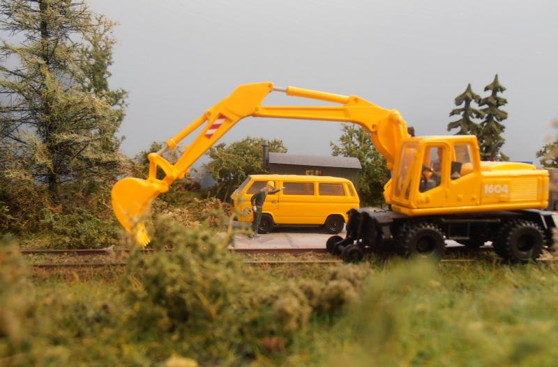

Gisteren verder gegaan met groen!
Erg geel door het groen en door de foto zie ik pas dat er nodig wat vuil op de kraan moet.
Meer groen.
En ik had nog een gipsmal en ben nu continue muurtjes aan het gieten, daarover later meer.

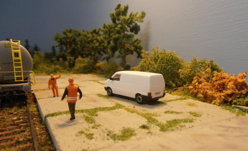

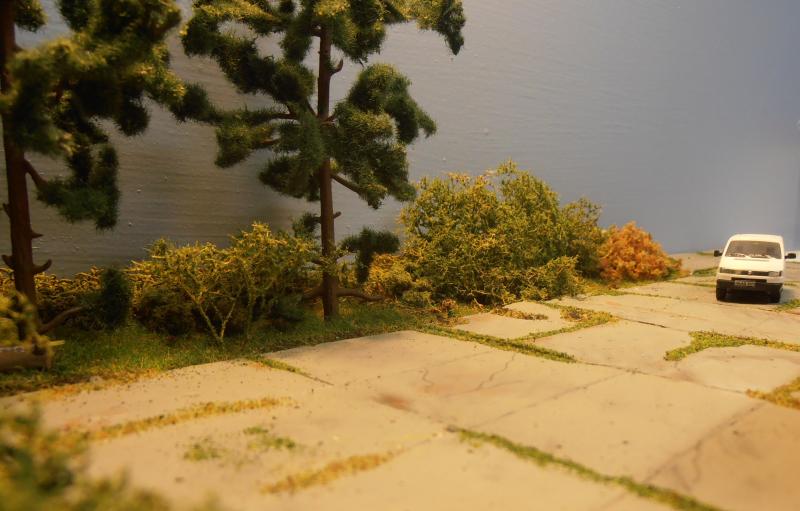

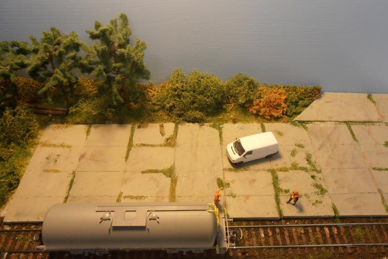

Had een keer op stummi gelezen dat je van de achterkant van gipsgietsels prima betonplaten kon maken. Diegene had er een betonplatenweg van gemaakt, ik hou het bij een laad en losplaats.
Het spoorpersoneel vraagt zich af wat die BLS wagen in Noord Duitsland te zoeken heeft.
Google Earth plaatje.
Met vriendelijke groet, Gert-Jan

Dat gras tussen die betonplaten is nou net wat ik bij mij mis. Nu ziet het er te steriel uit. Bedankt voor deze tip.  (y)

Erg fraai met die beton platen, je ziet dat veel in Duitsland iets wat vervallen losplaatsen, zou toch graag willen weten hoe jij dat gemaakt hebt.
ps deze techniek is ook te zien op de N module baan van Jeroen (Duisburg Beksheim) en op stummis bij Stefan 7.
mvgr Evert en Bas

Dat van die betonplaten,daar ben ik ook nieuwsgierig naar.
Hoe is dat tot stand gekomen en heb je dat gras nou echt tussen de platen in zitten of zit het erop gelijmd ?

Ik heb her en der wel beschrijvingen gezien waar een plaat gips werd neergelegd met daar dan gekraste voegen in. Maar door de elementen los van elkaar te maken en neer te leggen ziet het er veel echter uit omdat ze licht verschillen qua hoogte. Sommigen een beetje verzakt enzo. Wow!
Ik kom nog maar net kijken qua gips, dus dit klinkt me in de oren als een leuk experiment om voor de eerste keer iets te gaan gieten :)

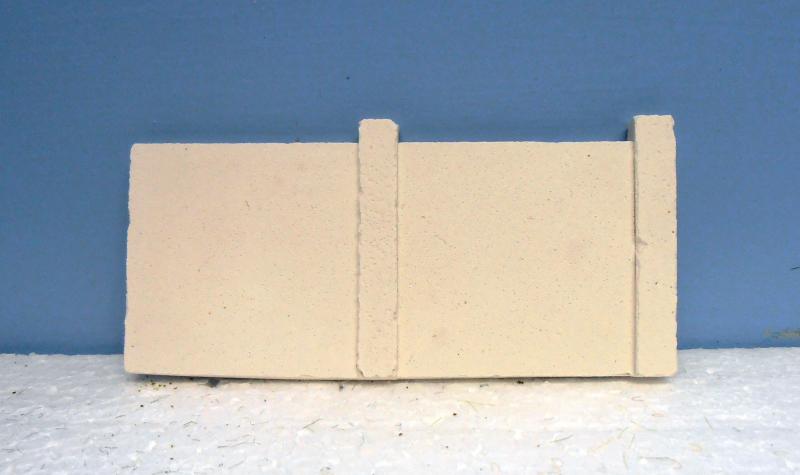

Hoi, techniek is eigenlijk vrij simpel.  In de gipsvorm heb ik 8 plaatjes gegoten,  deze beetje bijgezaagd tot rechthoeken. Toen met wat eigenlijk de voorkant is op de ondergrond gelijmd. Omdat de plaatjes niet even dik zijn gegoten verspringt het. Verder stukje afgebroken, ingekrast, met potlood lijnen en voegen getekend en de onvermijdelijke kieren opgevuld met verschillend strooisel. En met de pastels wat verweerd.

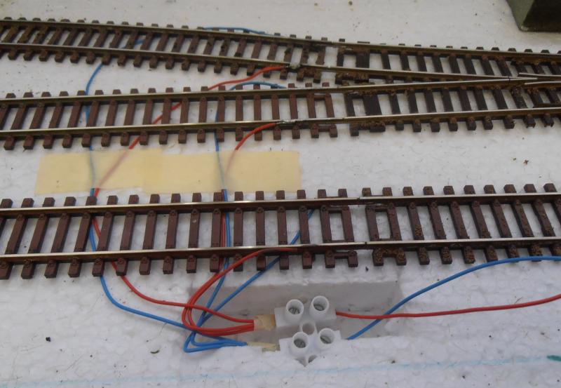

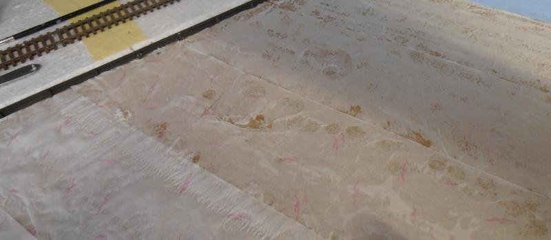

Even een gruwelplaatje voor iedereen die wel kan solderen en tijd besteedt aan doordachte elektra. Ieder spoor heeft zijn eigen aansluiting, dat komt samen in twee verzamelpunten en die komen vervolgens uit in een kroonsteen in de buurt van mijn transformator. Nu analoog maar digitaal is een kwestie van twee draadjes vervangen.
En wat veel leuker is! Landschap.

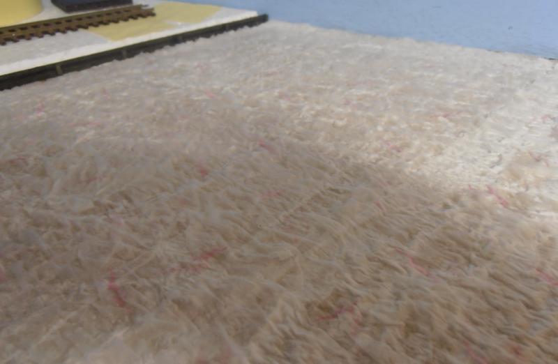

Kademuurtje van balsa, en de eerste laag wc papier met houtlijm geplakt.
Tweede laag, wederom met houtlijm en later met plantenspuit helemaal nat gemaakt. De rimpels komen vanzelf. Toen het droog was met acrylverf eenmaal geverfd.

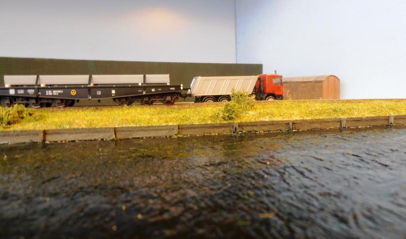

En zo ziet het eruit na de eerste laklaag. Het donkere stuk op de achtergrond is een experimentje, later meer (als het lukt tenminste).
De overgang water- kade moet ik nog bijwerken en er komt nog een tweede laag lak overheen, maar zo had ik het ongeveer wel voor ogen.
Prettige dag allen, Gert-Jan

Wc papier is vanzelf zo brobbelig geworden of heb je dat zo neer moeten leggen zelf.

De rimpels komen vanzelf zegt g-j in zijn uitleg. Wel opletten Floris. ;)
Welke kleur verf heb je voor het water gebruikt Gert-Jan?
Dit lijkt toch wel een makkelijke manier te zijn van mooi water maken.
