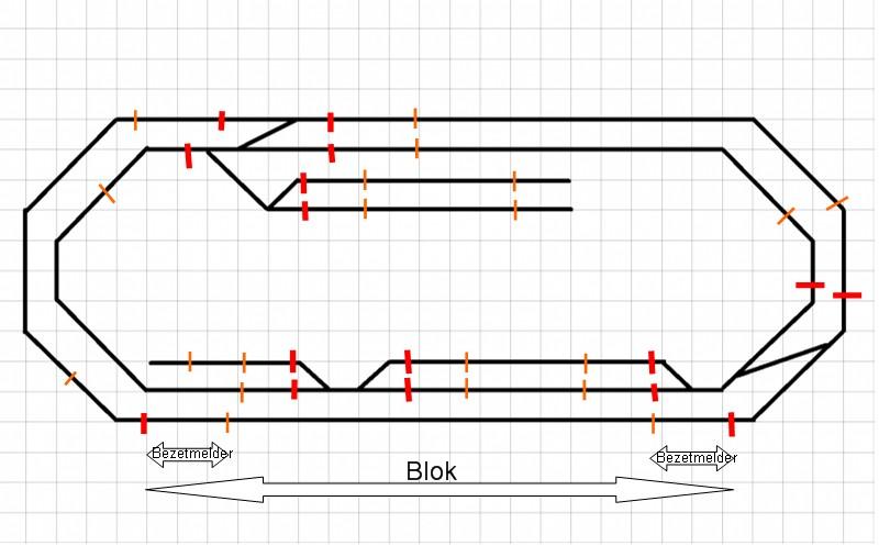

Wat ik nog niet goed snap is waar ik precies de bezetmelders precies moet plaatsen.

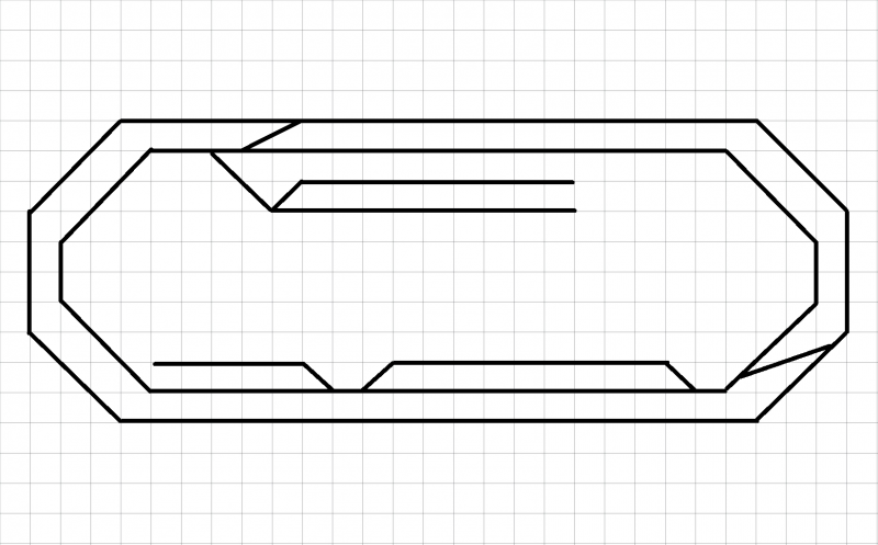

Dit is mijn schematische baanplan:
En dit is waar ik dacht de bezetmelders te plaatsen (tussen de rode streepjes):
Ik heb alleen geen idee of dit zo goed is en zo kan, ik kan nergens goed vinden hoe je ze precies moet plaatsen.
Ik hoop dat iemand me kan vertellen of ik een beetje in de richting zit of dat er iets helemaal fout zit.

Je bent nu begonnen met het plaatsen van isolatie's voor de bezetmelders. Dat is een beetje 'de achterkant' van het indelen van de baan voor pc besturing, het allerlaatste wat je moet doen.
Je kunt beter beginnen met het tekenen van de blokken. Geef in het baanplan (met een gekleurde stift) aan waar de blokken liggen, zodat je ook de lengte van de blokken kunt zien.
Vervolgens plaats je detectie-sectie's aan het begin en einde van ieder blok. En iedere detectie-sectie heeft dan tenslotte aan beide kanten een isolatie.
In je huidige tekening heb je de isolatie's erg dicht bij elkaar liggen. In werkelijkheid moet je die ruim 20cm tot 40 cm uit elkaar plannen - de gedetecteerde railsstukken zijn veel langer dan in jouw tekening.
Sander

@Sander: Ik heb nu al een tijdje op dit baanplan gereden en het lijkt me juist leuk om een uitdaging aan te gaan, ik ben er al een eind zelf uitgekomen. Ik hoopte alleen wat hulp of informatie over de plaatsing van bezetmelders te krijgen.
@Reinier: Bedankt voor de tip!
@Santerdam: Bedankt voor de informatie, daar heb ik wat aan! Ik zal morgen aan de slag gaan.
Groet, Jimi

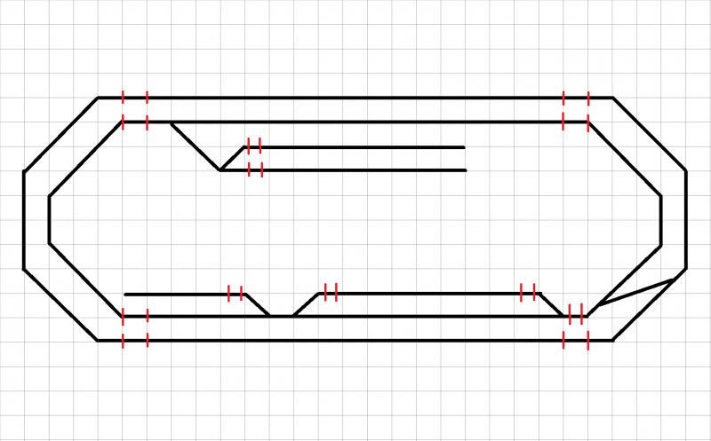

Even snel geillustreerd wat Sander (Santerdam) aangaf.
Rood= blokscheidingen. Elk blok heeft aan begin en einde een bezetmelder.
Let op dat de wissels niet in een blok liggen, daar zitten dus geen bezetmelders.

01 February 2015, 23:01:10 »
Dit gaat trouwens wel uit van Koploper, geen idee of het bij alle besturingsprogramma's hetzelfde is.
