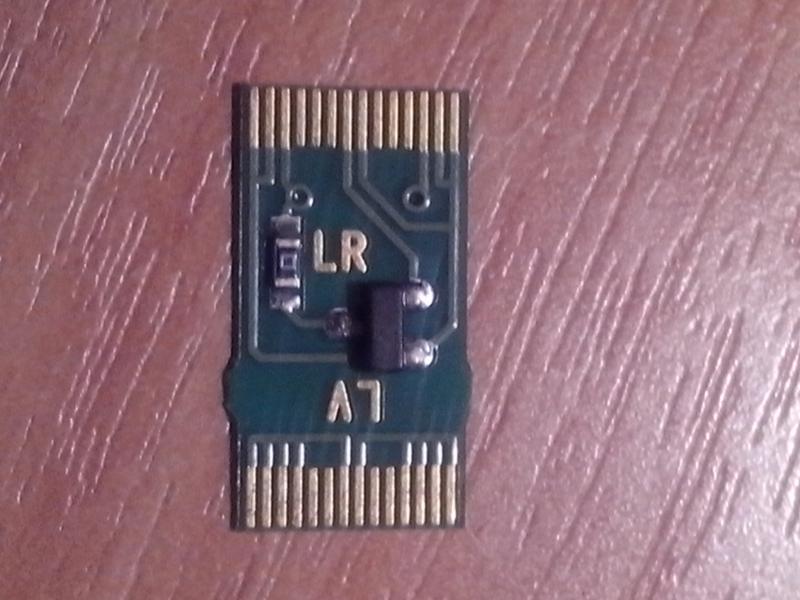

Wie kent dit interface type??  (14 polig)
Ik dacht ze allemaal te kennen maar deze ...
Gevonden in een minitrix Elokje  (foto is de analoog plug)
Peter Kramer.

Jongens bedankt,
Dus een MTC14 interface verzonnen door Märklin en waar (nog) geen dekoder voor zijn.
Goed bezig Märklin!
Dus inderdaad (verlopig) uitzoeken hoe zit en solderen.
Peter Kramer

Of je koopt de decoder gewoon, 66840 bij Trix.
Buiten dat vind ik het wel een aardige stekker,  ten minste wat leuke functies bij analoog.

mtc14
 Diese Schnittstelle wurde im Januar 2012 von den Firmen Märklin und Trix für den Bereich der Spur N vorgestellt. Es handelt sich dabei im Prinzip um die aus der Computertechnik bekannten Foliensteckverbindung mit 14 Polen, Pitch 0,5mm. Auf der Lokplatine ist ein Stecksockel, der Dekoder hat nur Kontaktflächen auf der Platine, diese werden 'nach unten' in den Sockel eingelegt und durch Schließen des Bügels verriegelt. Der Dekoder darf auch an der Steckstelle nur 0,3mm dick sein. Die Maße des Dekoders sind auf max. 14,3 x 9.2mm festgelegt.
 Der Vorteil hierbei: die Schnittstelle baut so klein wie die alte 6-polige NEM651. Damit paßt diese Schnittstelle ohne Formänderungen in bisherige Fahrzeuge.
 Spitzenlicht und Rücklicht ist von jeder Lokseite separat an den Sockel geführt, damit kann man dann auch mit verschiedenen 'Analogbrückensteckern' verschiedene Beleuchtung einstellen:
  - mit Fahrtrichtung wechselnd  - nur Spitzenlicht vorne, das Rücklicht zum Zug bleibt aus.  - nur Rücklicht vorne, das Spitzenlicht zum Zug bleibt aus (bei geschobenene Zügen).  - beidseitig Spitzenlicht (für Rangierfahrten).
 Bemerkenswert ist allerdings die Art und Weise, wie diese Schnittstelle publiziert wurde: hatte doch gerade der VHDM (in dem laut Mitgliederliste auch Märklin/Trix in den Normgremien vertreten ist) Next18 als Standard für den Bereich der kleinen Spuren beschlossen. Der geringe zeitliche Abstand, mit dem hier die mtc14 am VHDM vorbei publiziert wurde, läßt dann schon Rückschlüsse zu.
Pin
Signal
14 Gleis rechts
13 Gleis rechts
12 Spitzenlicht hinten (-)
11 Rücklicht vorn (-)
10 SUSI CLK (oder Aux3, Logikpegel)
9 GND
8 Motor rechts
7 Motor links
6 GND
5 SUSI Daten (oder Aux4, Logikpegel)
4 Rücklicht hinten
3 Spitzenlicht vorn
2 Gleis links
1 Gleis links
Hinweise: ◦Die Lokplatine muß mittels zweier Dioden von Gleis links und rechts selbst das Common+ erzeugen.
◦Bei den ersten Präsentationen wurde eine inverse Pinreihenfolge verwendet.
Bron: http://www.opendcc.de/info/decoder/schnittstellen.html

zijn ook al adapters voor (bron 1 zu 160) http://www.1zu160.net/neues/news.php?start=5 en dan even naar beneden

Bij een Plux decoder kan je de "extra" ook gewoon gebruiken om aan beide zijden individueel bestuurbare front/sluitseinen te maken. Is niet zo zeer afhankelijk van de stekker, als je maar genoeg functieuitgangen hebt.

Hoeveel functie uitgangen zitten er op de plux12 stekker dan? Het gaat niet over de decoder maar over analoog gebruik.  ;) En als ik iets mis over de plux12 hoor ik dat graag.
  • Berichten: 22857
Re: Wie herkent deze digitale interface??
« Reactie #14 Gepost op: 04 February 2015, 05:03:08 »
Plux 12 en mtc 14 hebben beide 4 functieuitgangen zie ik. Minitrix zorgt er vervolgens voor dat front- en sluitverlichting ook apart op die functieuitgangen zijn aangesloten. Met de brugstekker is de aparte aansturing ook analoog beschikbaar. Dat kan ook met Plux als de fabrikant dat wil.
Het bijzondere lijkt me dat de mtc 14 brugstekker op verschillende manieren is te plaatsen. Hierdoor zijn er ook verschillende varianten beschikbaar om de verlichting analoog aan te sturen. Voor trekduwbedrijf heb je niks bijzonders nodig. Met Plux zouden daarvoor meerdere brugstekkers nodig zijn en dat heb ik nog niet gezien.
