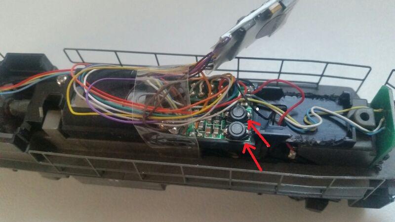

Ik  zou nog even een feedback geven over mijn ervaringen. Zojuist op een rollenbank op de club de lok gezet. en de CV's van hierboven bewerkt/fabrieksmodus. CV54.
Dit heeft wel wat betere rij eigenschappen opgeleverd maar nog niet het gewenste resultaat met betrekking tot het lanceren van de lok vlak voor stilstand.
Ik denk dat ik weet wat de condensatoren zijn op de printplaat maar helemaal zeker weet ik het niet. Foto volgt met wat ik denk dat de condensatoren zijn.
Ruben

Zoals beloofd hier het plaatje
zijn dat de condensatoren?
Groet
Ruben
Calimero
  • Berichten: 1037
Re: Piko G1206 (59491) Schokkerig rijgedrag met Loksound V4.0
« Reactie #19 Gepost op: 17 March 2015, 19:35:45 »
Ik zou eerder denken dat dat spoelen zijn met een grafiet kern.
Die bruine SMD's zijn wel condensatoren. En zie ik ook een zwarte SMD met een getal er op ? Zo ja, dat zijn weerstanden.

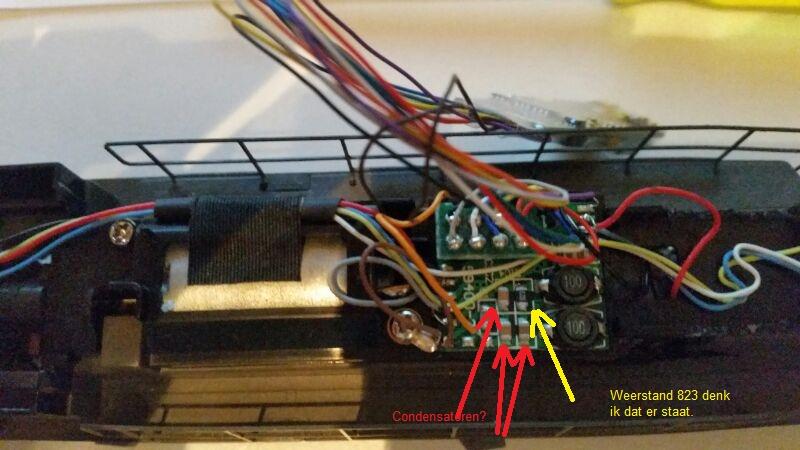

Ruben1990
  • Berichten: 204
« Reactie #21 Gepost op: 17 March 2015, 22:11:59 »
zo dan?
Calimero
  • Berichten: 1037
« Reactie #22 Gepost op: 17 March 2015, 23:14:25 »
Dat lijkt er meer op maar welke condensator nu waar aangesloten zit is voor mij nog niet duidelijk dus als
ze er niet allemaal uit moeten zo als Ben zegt dan kan ik je nog niet veel verder helpen met die C's.
De weerstand met 823 er op zou een 82k-ohm moeten zijn (82 met 3 nullen).
Groet, Ronald.

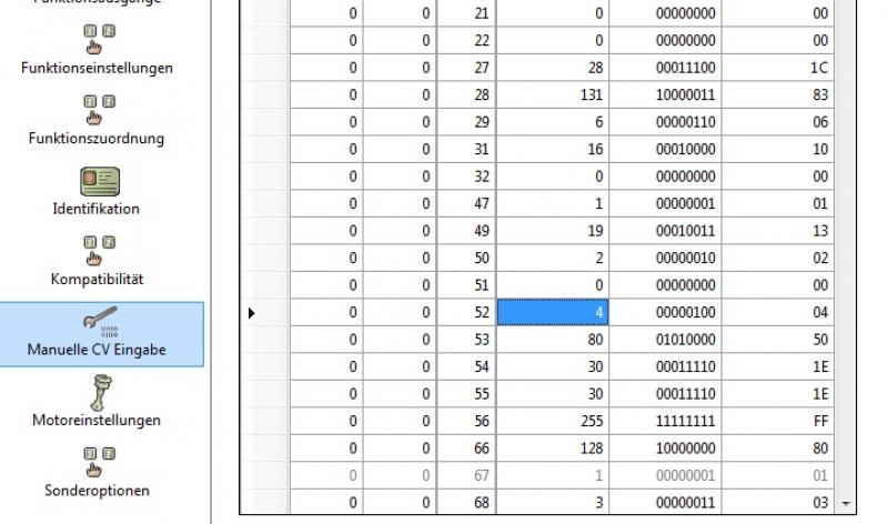

Gérard Drost
  • Berichten: 432
  • Loc 189 065-6 in Venlo, 1-7-2010
    • Privé website over de spoorwegen in en om Venlo
« Reactie #23 Gepost op: 17 March 2015, 23:18:31 »
Succes met het verwijderen van die condensatoren...
Nee, het haperen in de stappen 1 en 2, dus het langzaam rijden, wordt geregeld in CV52.
Hieronder een afdruk van de CV instellingen van een bestaande Piko G1206 (HUSA) met de instellingen zoals deze loc nu rond rijdt zonder te haperen.
Zoals je ziet is de CV52 ingesteld op waarde 4.
In een eerder bericht in dit draadje heb ik aangegeven hoe te handelen door de decoder zelf de instellingen te laten zoeken.
Hierna moet er meestal even getest worden of de instellingen wel correct zijn. Meestal blijkt dat de CV52 nog naar beneden bijgeregeld moet worden.
Gisteren toevallig een oudere, omgebouwde Märklin loc de ESU V4 decoder opnieuw moeten instellen omdat deze ook een sprong maakte. Ook hier de CV52 laag moeten instellen, ik dacht waarde 6. Toen sprong deze loc niet meer.
Nee, bij alle Piko locs waar ik de ESU V4 decoders in geplaatst heb, heb ik de decoder goed kunnen instellen zodat de loc zonder sprongen langzaam kan rijden en in geen enkele loc welke condensator dan ook, verwijderd.
