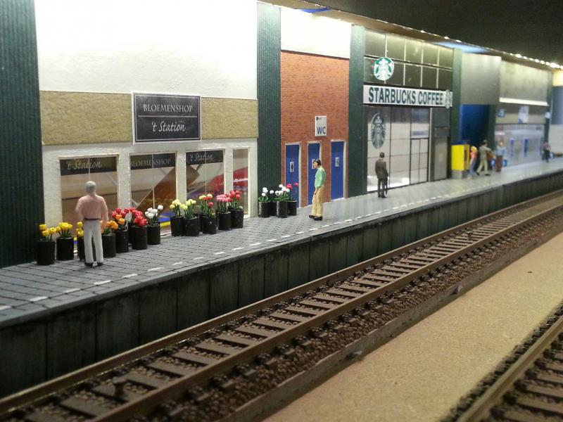

Kleine update, beetje aankleding.
Wat zelf geschilderde preisers, 3d geprinte prullenbakken, kaartjes automaten, bloemen..
'T is een begin...
Bedankt voor alle leuke reacties!
Ruud,
Alles is MDF, geen spaanplaat.
Van het doorhangen ben ik mij bewust, mits voldoende ondersteuning is dit tot een minimum te beperken.
Treinen "pimpen" komt later aan bod, deze staat op de plaats om het nederlands "stationsbeeld" volledig te maken.

Krijg zelfs de nijging om die bloemen water te gaan geven zo echt .... zie alleen geen bordjes er tussen met de prijzen

En nu nog het Whopper-paleis!

Die bordjes met prijzen zijn wel een leuk idee, moet ik even mee gaan stoeien.
Whopper-paleis.
Had eerst een MAC drek in gedachte.. is ook zo standaard.

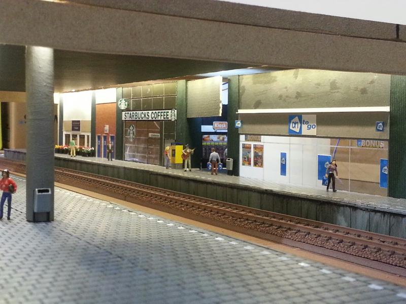

Heb een beginnetje gemaakt aan het station.
Reusachtig aldus mezelf..
Laat de foto's spreken.
Inrichting is dus een BK, bruna, ... nog suggesties waar ik de beschikbare ruimte van het station voor kan benutten?
Inspiratie is de nieuwbouw van Heerlen, kwam toevallig daar en heb wat foto's getrokken.

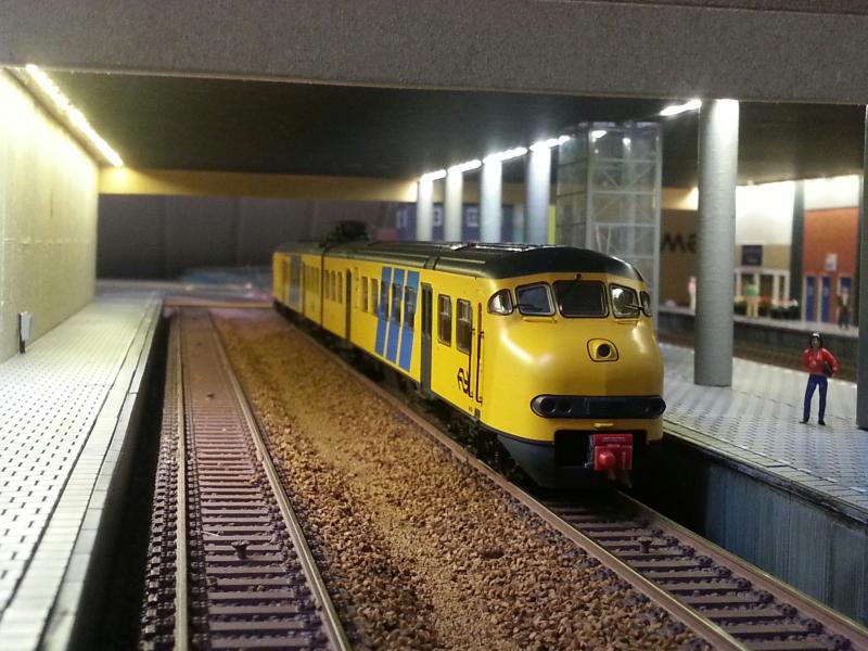

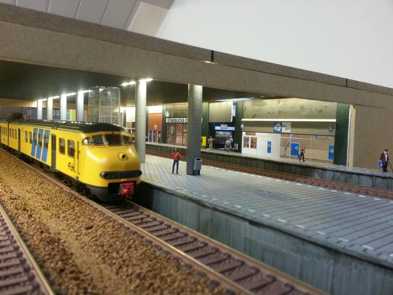

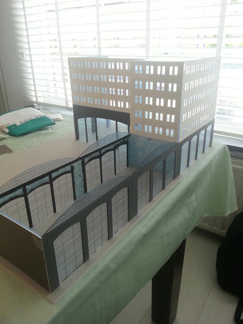

W. Dagevos
Berichten: 696
Re: Baanbouw: De frisse start.
Reactie #56 Gepost op:

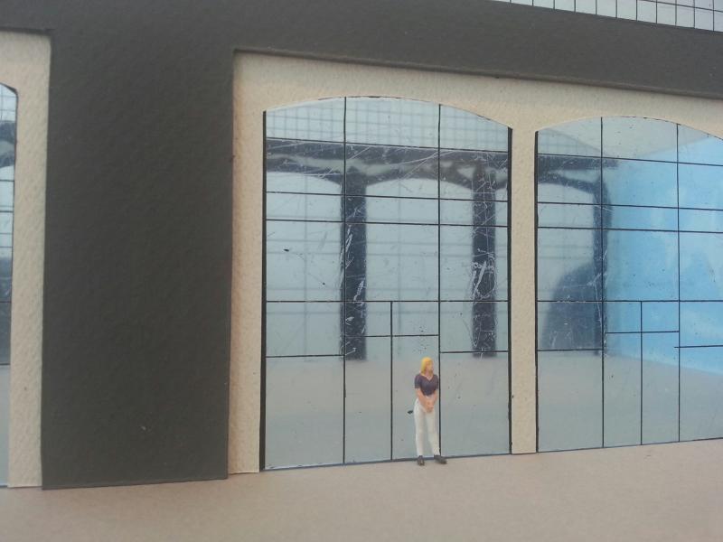

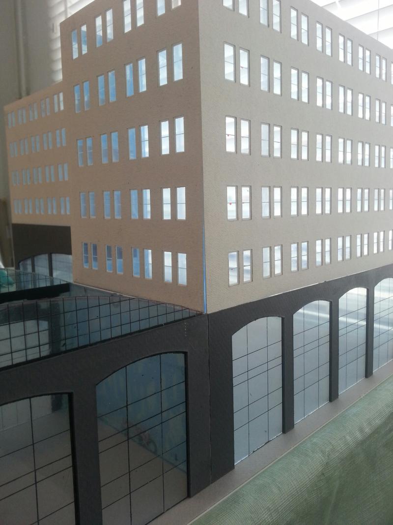

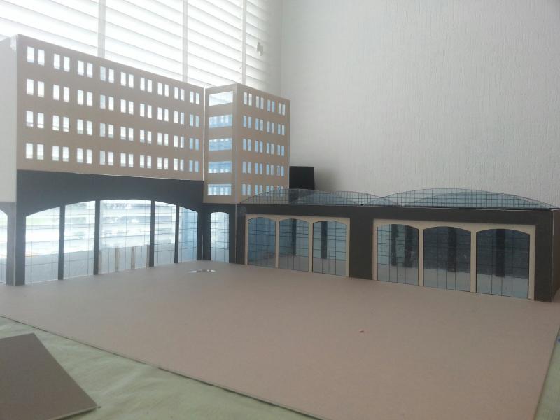

06 September 2015, 15:10:38 »

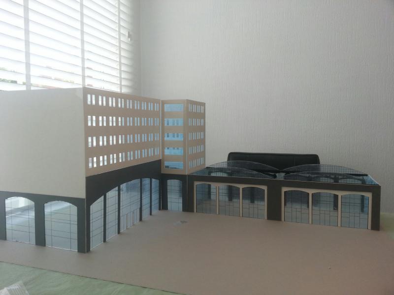

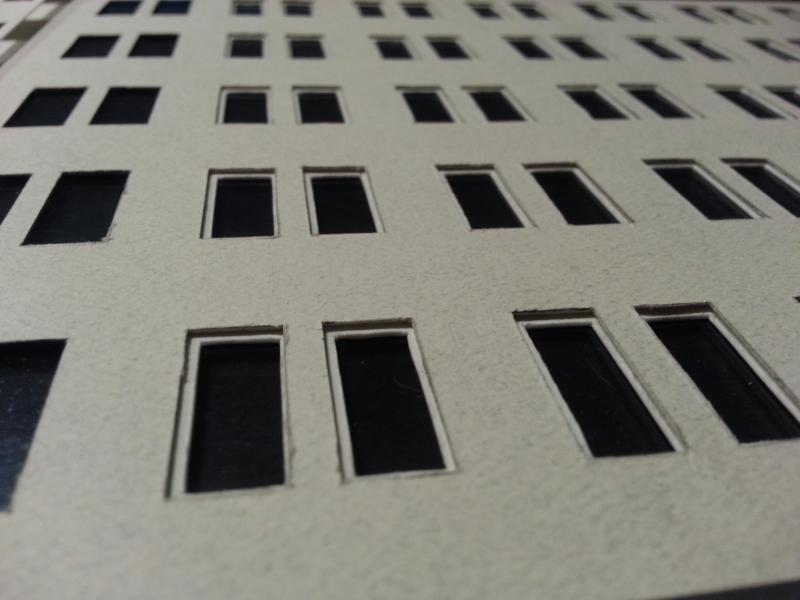

Hallo allemaal,

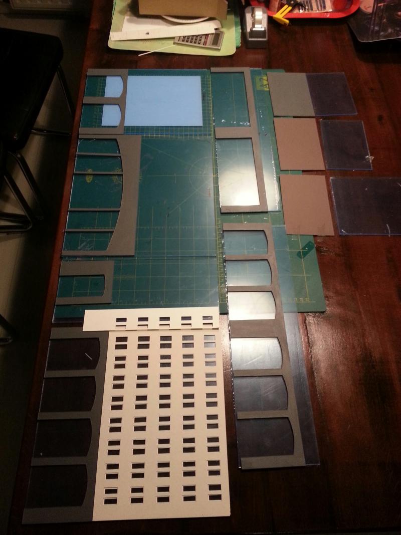

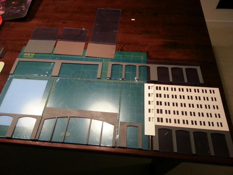

Op een dak, inrichting en wat fijne detail afwerking is het stationsgebouw klaar.
Met de preisers erbij is de werkelijke grootte goed te zien.

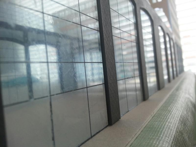

Het lijkt trouwens op de foto's alsof de ramen erg bekrast zijn,
Dit is echter op de bescherm folie die nog op de achterzijde van het plexiglas zit.
Gebouw is volledig vervaardigd uit karton en plexiglas.
Hopelijk komen er nog wat goede tips voor verbeteringen.
Waylon Dagevos

Das niet alledaags, maar een mooie uitdaging om moderne gebouwen na te bouwen.
Ik vindt het er super uit zien, zorg voor genoeg stabiliteit.

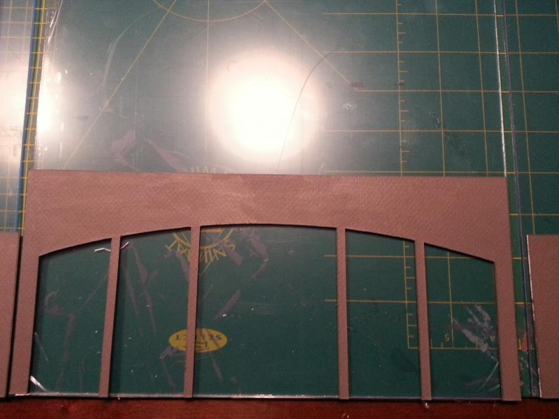

Hallo allemaal,
Late reactie, bedankt voor de complimenten.
Genoeg stabiliteit is natuurlijk net zo gecompliceerd als de bouw van de wanden zelf.
Bij mijn oude flat heb ik aluminium U profielen gebruikt voor de plexi-platen recht te houden.
ik denk dat ik 3 "doosjes " maak van plexiglas, is immers steviger dan 6 losse wanden.
En "moderne tijd" staat mij persoonlijk beter dan vroeger.

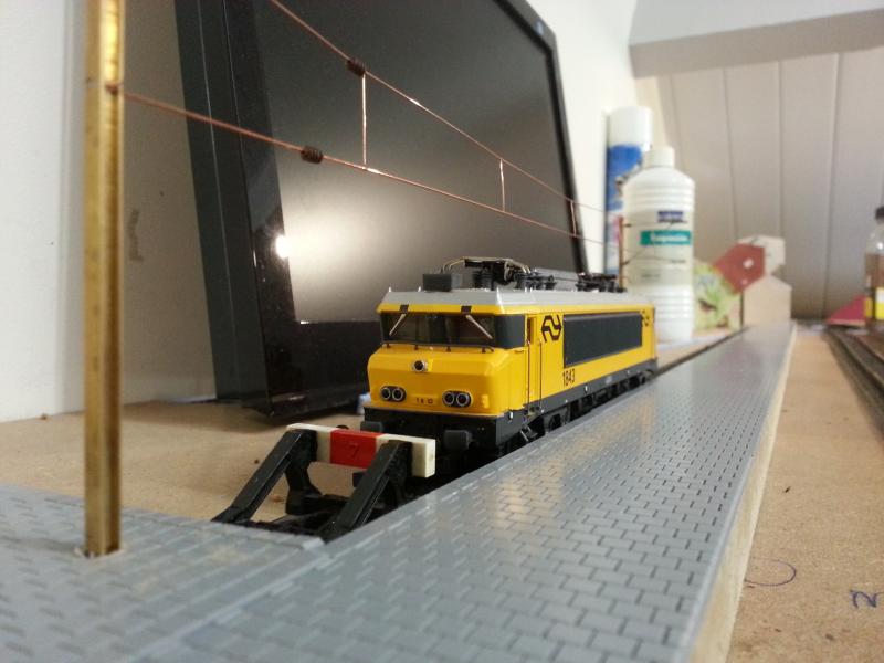

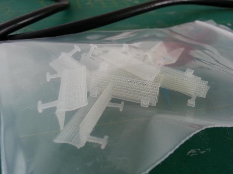

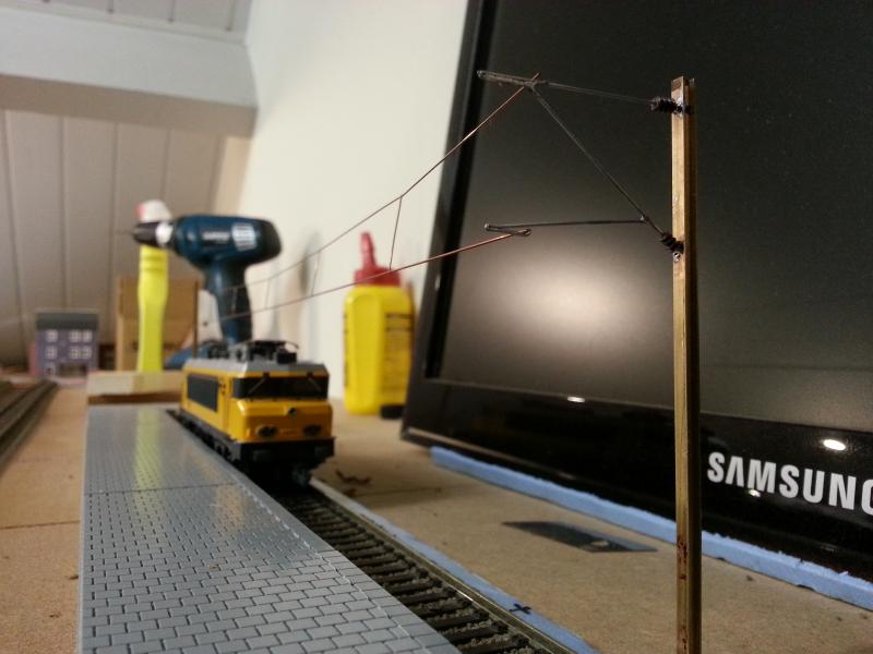

Voornamelijk ben ik met de bedrading bezig geweest.
Wissels aangesloten, kabels weggewerkt.
Baanblokken aangesloten.
Rails aangesloten, gesoldeerd.
Wat enkele bovenleidingsmastjes gemaakt die (volgens mij) er niet eens zo heel verkeerd uit zien.
Perron voor het kopspoor gemaakt.
Wacht nog op een aantal bestellingen, om alles af te ronden.

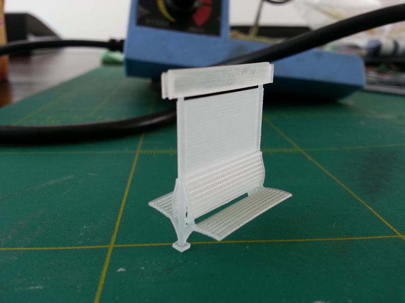

Nou foto's spreken meer dan woorden:
3 setjes perron bankjes van Mitchels 3D fabriek
