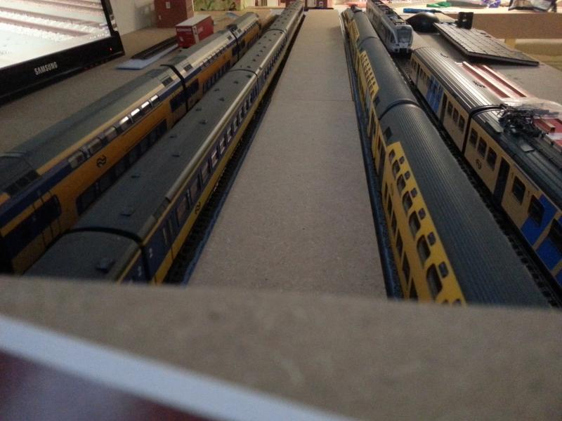

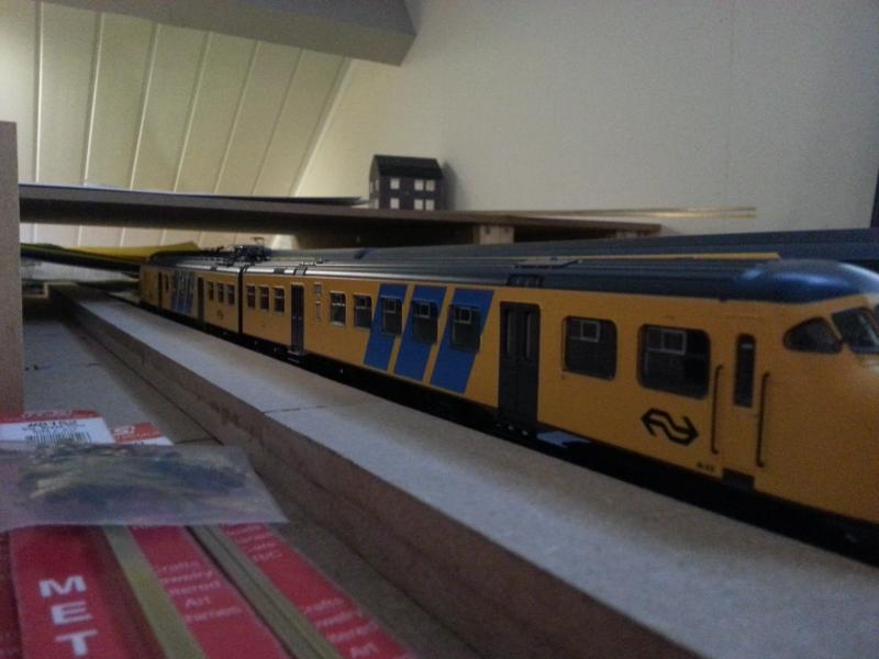

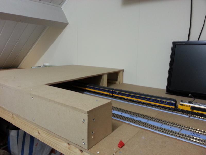

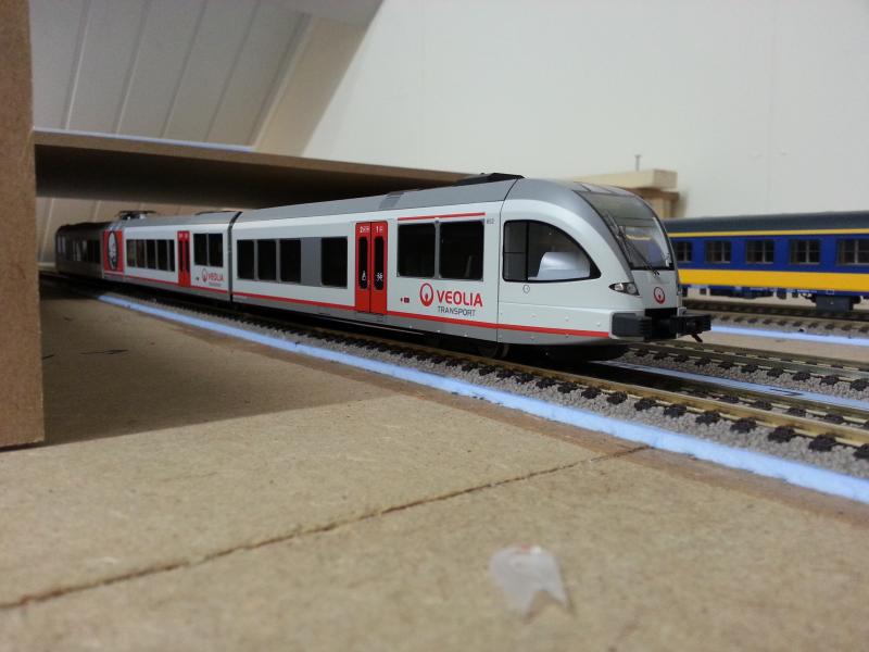

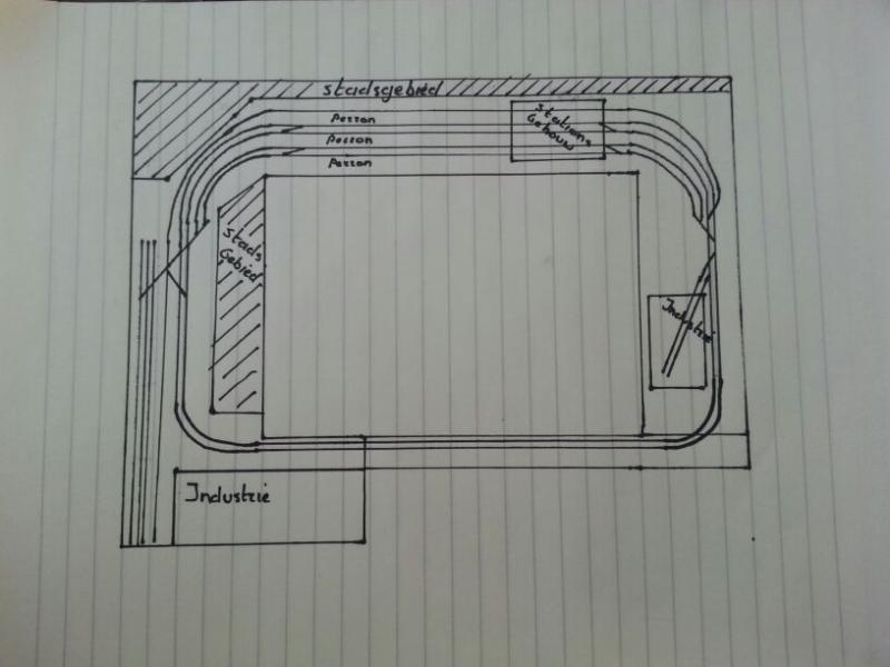

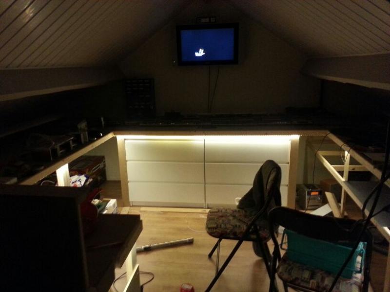

Hallo allen,
Het is alweer een aantal maanden geleden, dat ik de modelspoor hobby op een laag vuurtje heb gezet.
Buiten het uitbreiden van materiaal heb ik niks meer gebouwd of gemaakt.
Tot op een aantal weken geleden, ik op een of andere manier de lust terug heb gevonden om weer te bouwen.
Weliswaar niet geheel met een frisse start, maar toch weer even opnieuw inkomen.
Wie ben ik?
Waylon Dagevos, 19 jaar en uit Limburg.
De modelspoor hobby heb ik geërfd uit de familie, de voorliefde voor auto's (waar ik ook mijn werk in heb) veelal zelf ontwikkeld  ;D
Wat is het thema?
Nederlands, Nederlands en hier en daar wat.. Nederlands.
Alhoewel er hier en daar iets uit het buitenland te spotten zal zijn wordt dit hoofdzakelijk de bedoeling.
De ruimte is beperkt tot 3m x 3,80m maar voldoende.
Het systeem is DCC digitaal met een Roco Lokmaus en materiaal van Rosoft.
Tijdperk.. huidig tijdperk, alhoewel niet alle treinen daarop bestemd zijn kijk ik in dat opzicht niet zo nauw.
Verder beperkt aan tijd en in ervaring.
Dus tips zijn altijd welkom!
Laat de foto's voor zich spreken:

Mooi plan.
Zou alleen wel zelf de industrie rechts aansluiten op de binnenste perronsporen.
Dan hoef je niet over de hoofdsporen te rangeren.
Tinus.

Hallo Ruud, bedankt! Dat kan ik goed gebruiken.  (y)
Tinus, ik ga het direct aanpassen, had het zelf over het hoofd gezien.

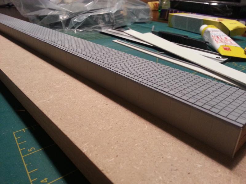

Wel al een vraagje, Nederlandse perrons.
Wat heeft jullie voorkeur? Printen op karton/papier of laten plotten uit styreen?
Waylon Dagevos
Forever Rocofan
  • Berichten: 2586
Re: Baanbouw: De frisse start.
« Reactie #4 Gepost op: 29 January 2015, 09:24:03 »
Hoi Waylon,
Leuk dat je weer zin hebt om te bouwen en ook nog aan een Nederlandse baan  (y) Omdat ik zelf ook bezig ben met het bouwen van Nederlandse banen volg ik ook graag anderen met een Nederlands thema.
Het idee om perrons te printen op papier zou ik laten varen. Eerst is het al moeilijk om het papier zonder rimpels te lijmen en bovendien gevoelig voor vocht en UV straling. Als er iets fout gaat met water op de baan kun je opnieuw beginnen en UV laat op termijn de print verbleken. Omdat ik altijd het groen op de baan verlijm met mix van water en houtlijm gebruik ik nooit karton of papier voor wegen en perrons. Ik werk liever met steenplaat op plastic basis. Kan tegen vocht en is ook herbruikbaar.
Papier gebruik ik alleen voor bijvoorbeeld posters op gebouwen en perrons en gebouwen van karton kun je tijdelijk weghalen als er met water en houtlijm aan de baan gewerkt wordt.
Groeten Ruud B.
W. Dagevos
  • Berichten: 696
« Reactie #5 Gepost op: 29 January 2015, 23:11:31 »
Hallo Ruud,
Daar heb je zeker een sterk argument  :)
Dus kunststof it's gonna be.
8 meter aan auhagen tegelplaatjes, jammer dat die maar 200mm bij 100mm zijn.
De randen maak ik wel van styreen zelf, nog ff aanzien hoe.
thanks voor je inbreng (y)

Heerlijk van die sporen retenstrak parallel aan de voorkant van de baan....
tinus
  • Berichten: 1540
« Reactie #7 Gepost op: 29 January 2015, 23:30:28 »
Leuker kijken als een baan van 1 m2. :P
Tinus.
Martin Welberg
  • FYA !!!
  • Berichten: 9408
  • OO. Organisatie OntraXS!
« Reactie #8 Gepost op: 29 January 2015, 23:47:16 »
Als je eens leert kijken bevalt dat misschien ook nog wel eens  :-*
Karton is perfect te gebruiken, als je het maar op de juiste manier (na-)behandeld.
Bv. inspuiten met een geode blanke lak, die UV-werend is. Heb je ook meteen geen vochtprobleen meer.
Ik gebruik papier en karton te over; nooit problemen mee gehad. Zeker voor grotere oppervlakken is het een stuk goedkoper ook.
W. Dagevos
  • Berichten: 696
« Reactie #10 Gepost op: 30 January 2015, 11:24:17 »
Tja, sporen retenstrak parallel aan de voorkant van de baan..
Inderdaad is het niet het meest natuurgetrouw, ook een beetje de beperking met profi-rails van fleischmann vind ik zelf. De flexirails daarvan vind ik persoonlijk niet veel waard.
Maar dat ter zijde, het is immers wel "optimaal" gebruik maken van de beschikbare ruimte!
Marc,
Dat karton behandelen met blanke lak, gewoon uit de knikkerbus van de, action, bouwmarkt of een een modelbouw zaak (tamiya, revell, etc).
Heb je geen last van "opkrullen" van karton?
MarcNL
  • Berichten: 2882
    • foto's op Imgur
« Reactie #11 Gepost op: 30 January 2015, 11:57:14 »
Ik gebruik blanke lak van Lukas (Duits, oa. te koop bij Hornbach).
Nooit problemen gehad met UV of vocht.
Zie oa. de draadjes "huizen bouwen van karton" en "industriele scenery".
Ik werk al 40 jaar met deze materialen, dus heb er, zoals ook veel anderen, wel de nodige ervaring mee.
Paper en karton kun je goed vlak plakken met lijm uit een spuitbus (heeft Lukas ook, maar er is goedkopere bij de Action).
NB
Kunststof modellen kunnen ook niet goed tegen UV licht, ook je treinmodellen niet.
Dus fellen zon is uit den boze!
W. Dagevos
  • Berichten: 696
« Reactie #12 Gepost op: 02 February 2015, 11:23:42 »
Hallo allen,
Blanke lak gehaald, en bevalt erg goed.
Geeft meteen een mat finish op glanzend papier.

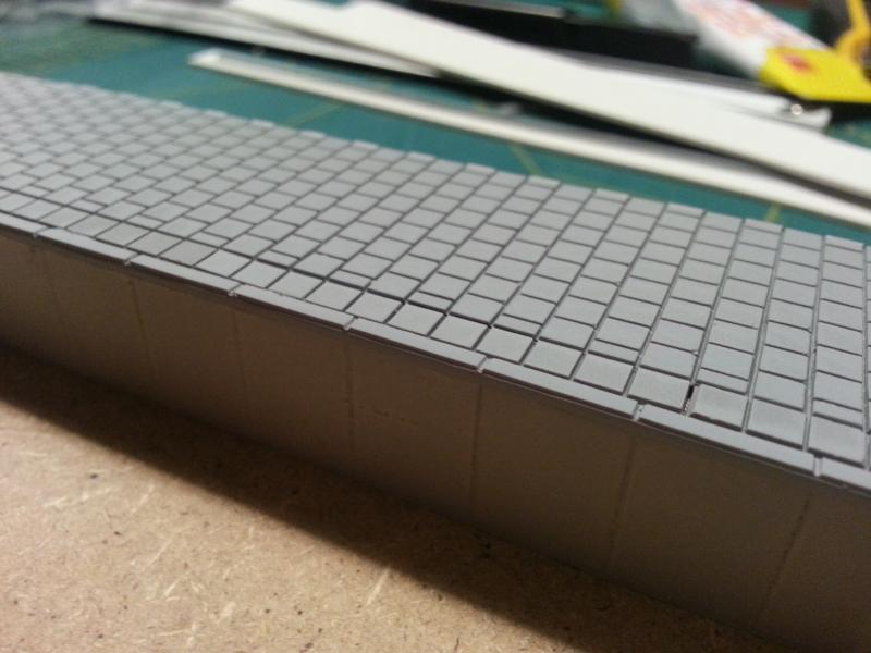

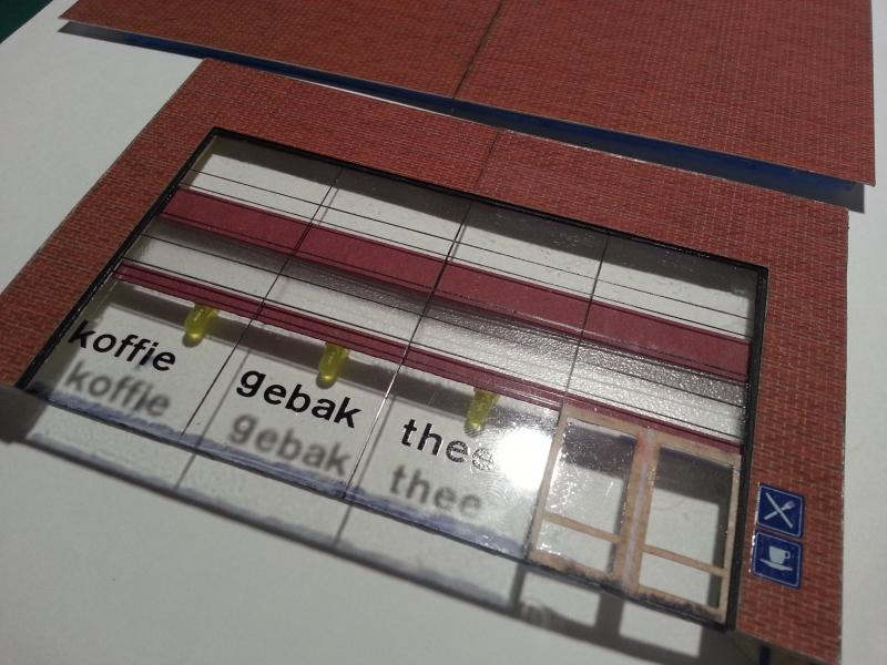

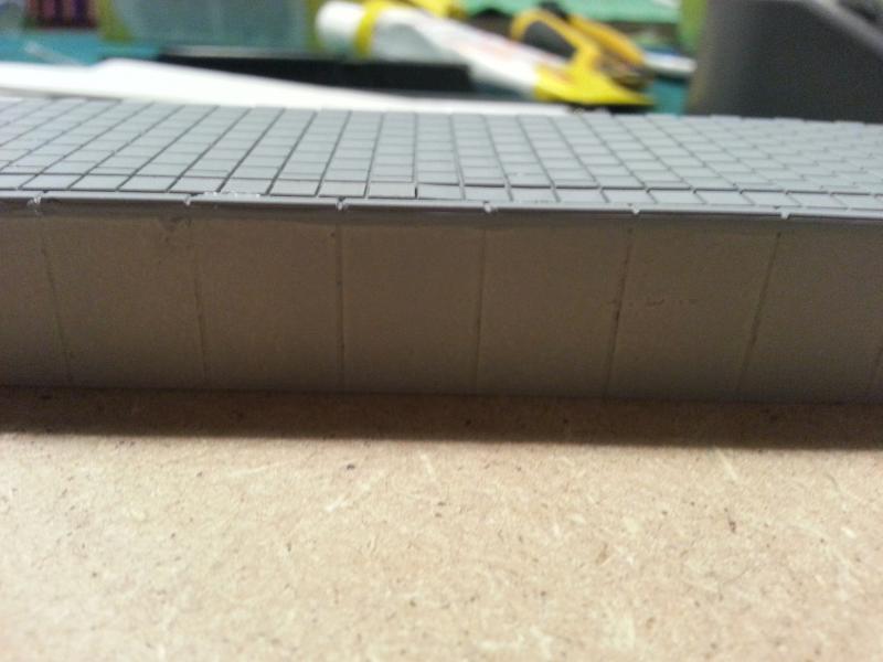

Heb bij een online copyshop wat A3 vellen baksteen laten printen.
helaas bij het afdrukken wat witte strepen tussen de individuele afbeeldingen.
Deze waren op PDF niet zichtbaar, jammer maar helaas!
Waarschijnlijk de laatste keer dat de perrons een MDF look hebben  (y)

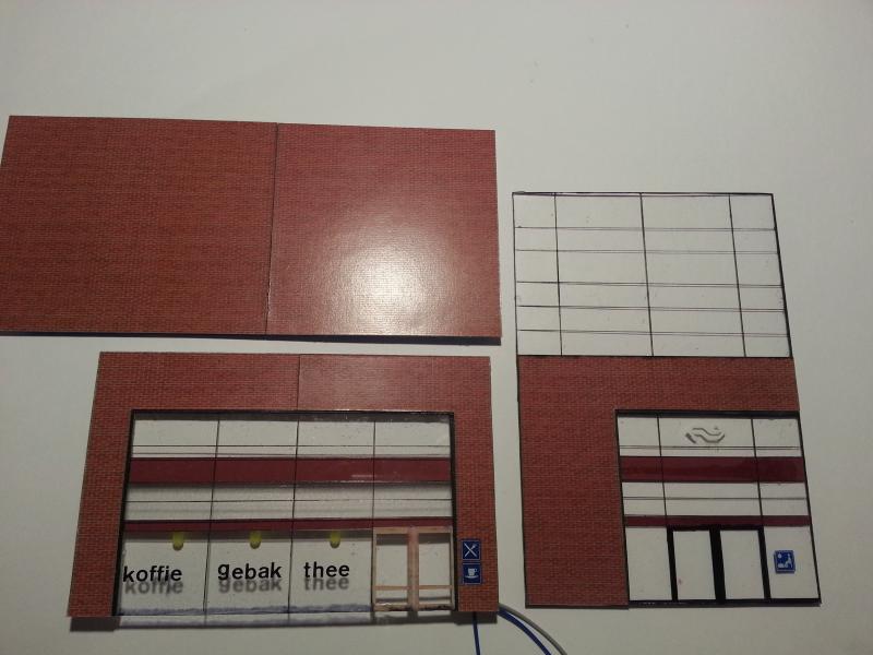

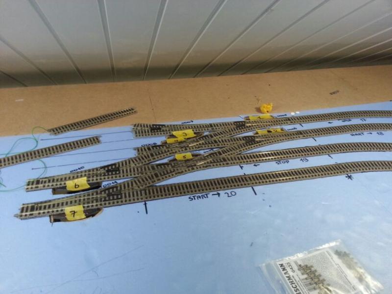

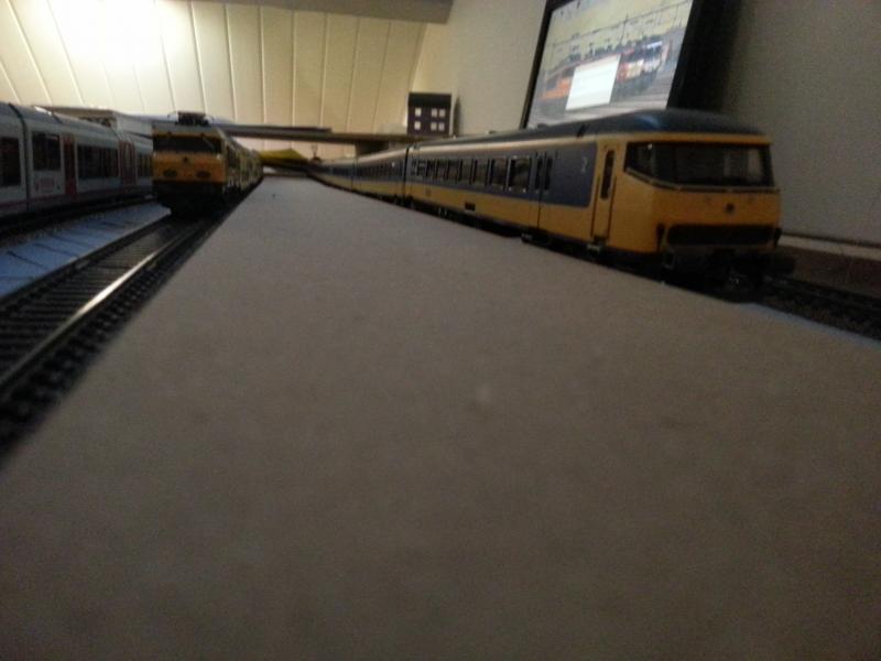

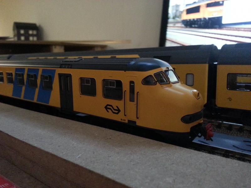

Een nieuwe aanwinst :
En het begin van het station.
Hoogstens een probeerseltje!
W. Dagevos
  • Berichten: 696

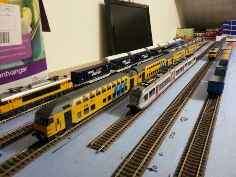

« Reactie #13 Gepost op: 05 February 2015, 21:26:20 »
Mooi spul, die platen van Auhagen!
Maar jongens wat een werk!  (y)
Nog 7,5 meter  ;D
HOllandsBouwwerk
  • Berichten: 894
  • ’Geduld is een schone zaak’
    • h0llandsbouwwerk
« Reactie #14 Gepost op: 05 February 2015, 21:44:45 »
Jammer dat de letter ’g’ van gebak te hoog staat  ???
