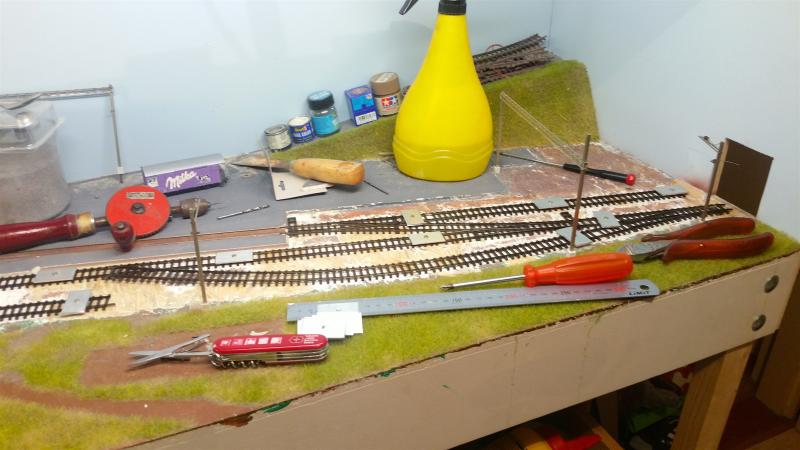

Zo ik was niet tevreden met mijn geknoei met de airbrush met water en een tandenborstel heb ik wel wat weg kunnen halen maar het resultaat werd er niet beter op dus heb besloten dat ik alle rails eraf te halen en opnieuw te beginnen omdat het er toch af gaat maar besloten om voor Bemo code 70 rails te gaan niet het makkelijkste rails wat er is maar dat moet wel goed komen. er komt ook nieuwe wisselmotoren met puntstuk polarisatie die wil ik met schakelaars bedienen ivp de wisseldecoder via de Multimaus vond ik het niet fijn
Door het vele water is op enkele plaatsen mijn plaat (Spaanplaat) bol gaan staan ondanks de vele lagen grondverf die moet ik zien weg te schuren
Ik heb alvast tot alle spullen binnen zijn een proef stukje gemaakt. de bielzen van C70 komt tegen de zwart aan dus met verschillende tinten bruin en wit wat ik al in voorraad heb de bielzen gedrybrusht en met een gemengde ballast ziet het er een heel stuk beter uit dan eerst om mijzelf helemaal tevreden te houden wil ik de rail staaf een ander kleur roest geven, eerder donker bruin ofzo.
Grote ingrijp station Langwies hier een proef stukje

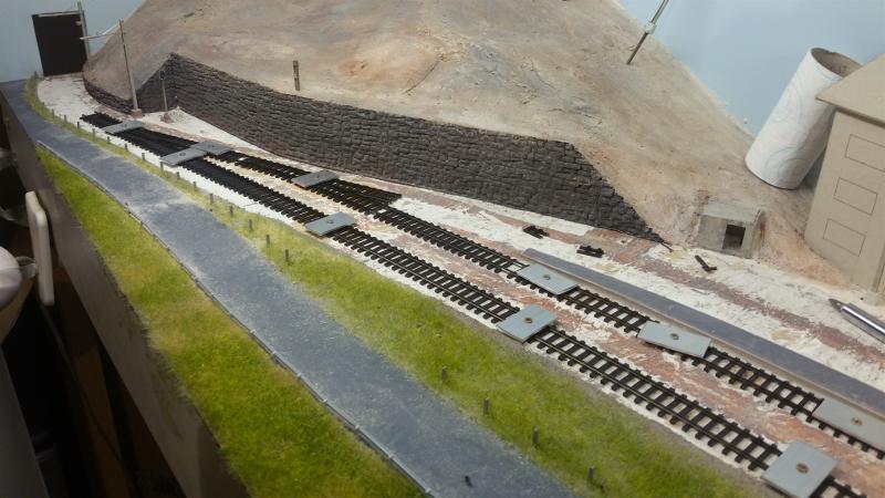

Zo gisteren start gemaakt met het rails leggen. de bedrading doe ik net als de vorige keer gewoon aan de zijkant van de spoorstaaf

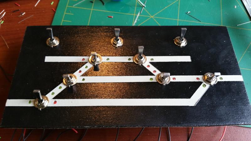

Vandaag alvast mijn schakel paneel gemaakt

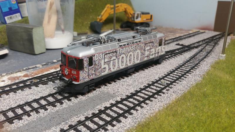

Zo weer een stukje verder
