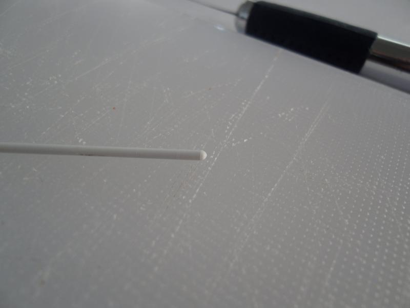

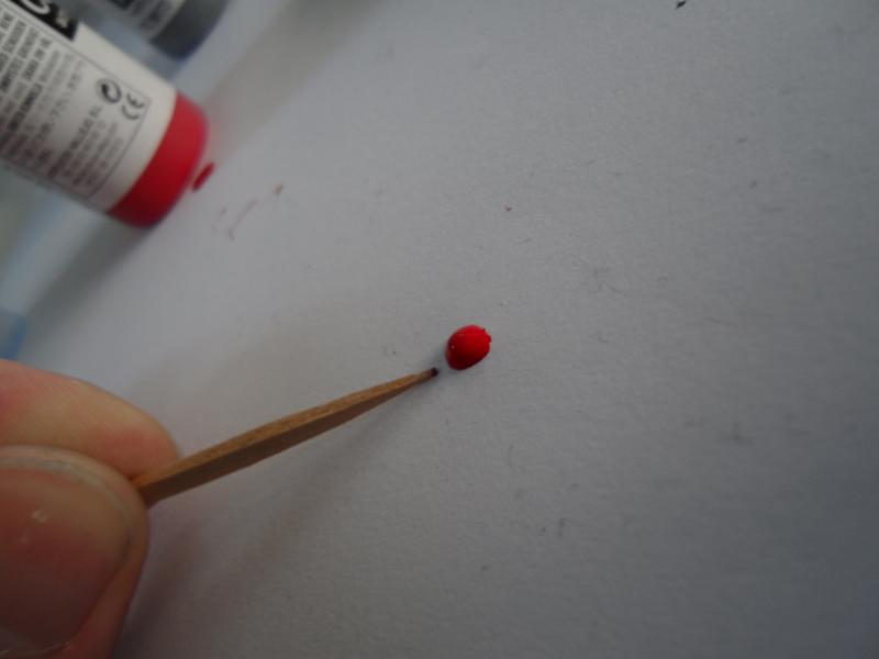

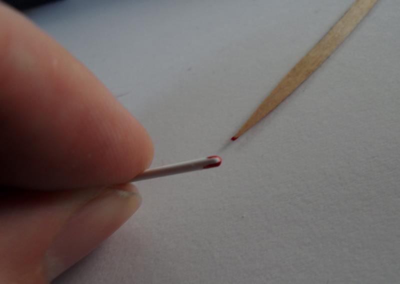

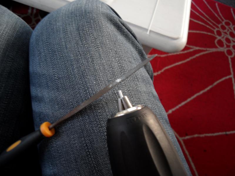

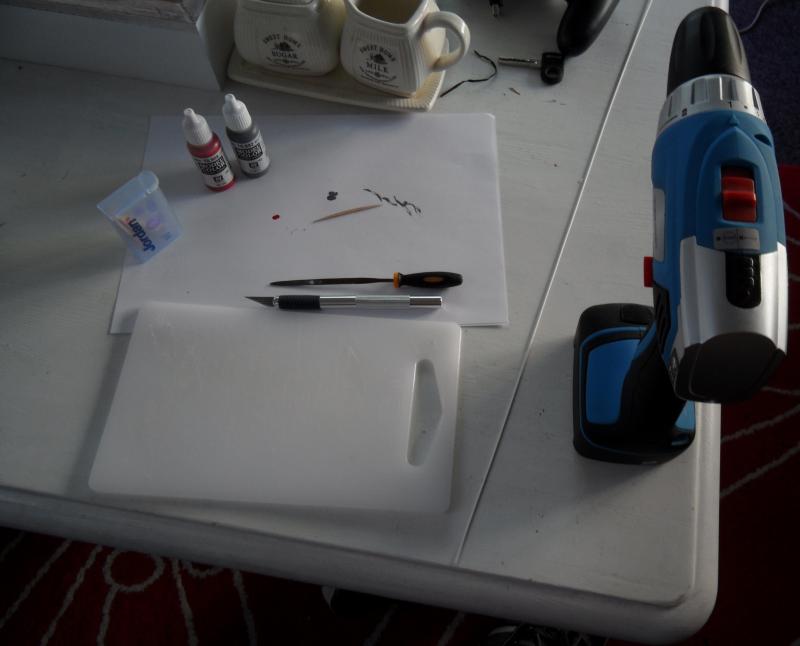

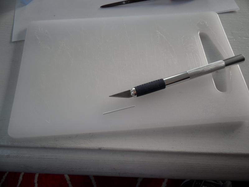

hierbij een kleine howto:
de benodigdheden zijn: een boormachine, een vijl, een tandenstoker, rode verf, grijze verf, een mesje, wat papier of karton voor een drup verf, een snijmat/plank en een stuk plastic staaf met een diameter zo rond de 1mm (ik gebruik 1,4)
je snijdt een stuk van het plastic:
stop dit in de boormachine en druk tijdens het draaien van de boormachine met de vijl tegen het plastik
doe dit eerst op de top (afvlakken van het plastic) en ga daarna onder een hoek van ongeveer 45 graden verder. daarna met een vloeiende overgang van 0 naar 90 graden bewegen om er een rond geheel van te maken
nu een kleine drup rood op een tandenstoker
en maak nu de gewenste rode vlakjes op het plastic
hierna moet de verf even drogen en daarna kan de onderkant grijs wordem gemaakt.
het plastic is bij mij nog zo lang om het in de xps plaat te kunnen prikken en makkelijk vast te kunnen houden tijdens het schilderen.
groeten,
Auke
