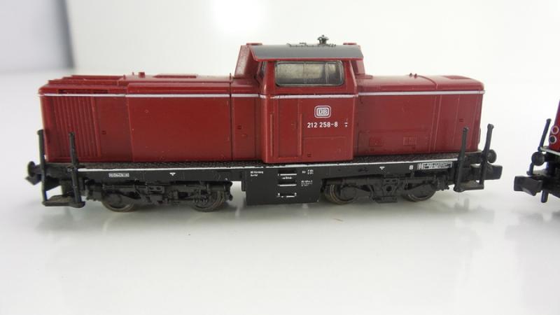

Beste Forumder,
Ik als starter heb een voor jullie vast klein probleempje.
Ik ben in het bezit van een Fleischmann picollo locje. Gekregen bij mijn eerste aankoop rails (2de hands) in het begin reed deze wel, maar nu doet hij het niet meer.
Ik heb nog een ander soortgelijk locje rondrijden en die doet het wel.
Zou dit een koolborstel probleempje kunnen zijn?
En zo ja, hoe kom ik aan nieuwe en hoe vervang ik die? Heb er ook geen handleiding bij.
Andere mogelijkheden van oplossing zijn ook welkom.
Startende N Spoorder

Misschien handig als je een foto of nummer van het locje geeft? Helderziend zijn ze hier niet
MRam
Berichten: 26
Een N starter...
Re: Fleischmann picollo locje
24 January 2015, 21:38:24 »
Nummer heb ik niet..
Maar na wat google kwam ik op een BR 212 uit..
en foto's toevoegen ben ik ook nog aan het uitpluizen

Als ik jou was zou ik Houten eens proberen, misschien ligt daar een exemplaar voor de onderdelen. Anders wordt het nieuw en dat zal best leverbaar zijn maar wel als je weet wat je hebben moet.
Fleischmann dealer en/of een goeie modelspoorzaak zal je zeker verder kunnen helpen.

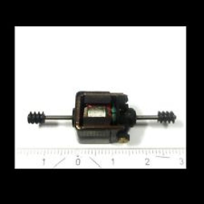

nieuwe koolborstels wil weleens helpen bij die dingen...

Je kunt misschien het motortje los proberen, het kan ook een contact probleem zijn bij de wielen. Voor de reserveonderdelen zie
http://www.mtkb.de/Firmen_PDF/Waschzett/fleischmann/7230_br212/fl7230_br212.htm

Dank voor de reacties...
Ik had inderdaad het motortje er al uitgehaald en direct voeding gegeven bij de koolborstelhouders, maar deed nog niet.
Denk dat ik die maar ga bestellen, gelijk maar wat lampjes erbij.. die waren ook al richting de hemel gegaan.
Dank Bleh, nu weet ik precies wat ik nodig heb.

Geen probleem. Op die site staan veel handleidingen voor n spoor.
Het beste is om gelijk de collector te reinigen als je de koolborstels vervangt.

Op deze site kunt U alle onderdelen vinden die eventueel nog leverbaar zijn.
http://www.fleischmann.de/de/service/spareparts/index.html?p=y&ssp=7230
