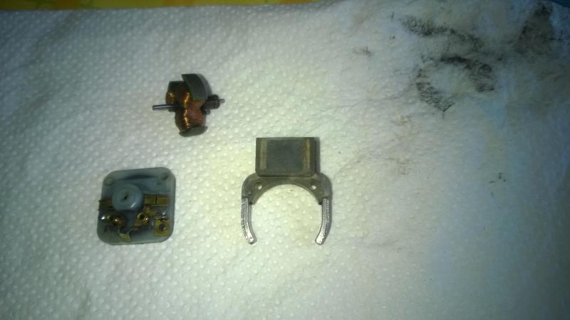

L.S. wie van jullie weet welke magneet er zit in de HAMO 8327 (1135 - 1139) ?

Nog de oude Hamomagneet en dus niet de latere hoogvermogenmagneten van Mârklin.
Als je vervanging zoekt, dan levert ESU een vervangend exemplaar, ik dacht 51962. De hoogvermogenonderdelen kan je alleen plaatsen als je ook de rotor en het motorschild vervangt.

Het nr. van die magneet is 235690 deze heb ik nog liggen org. Marklin Hamo magneet.

Tja... zo-een
Onze 1139 rijdt al een paar jaar heel tevreden in de rondte met een motortje van een CD-ROM speler
. Toevallig ligt hij hier nog, min of meer op de nominatie om een keer een slinger naar het ronde archief te krijgen...
Mocht je hem nodig hebben moet je maar PB'en, komen we vast wel uit
