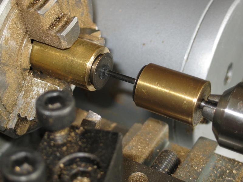

Hier een foto van mijn methode om een wielstel in te spannen.
In de klauwplaat een stuk messingstaf waarin een kamer is uitgedraaid met de diameter van het wiel en een diepte van ongeveer 1 mm.
In het midden ook nog een gaatje van 2 mm waar de aspunt in verdwijnt.
Aan de andere kant een soortgelijk ding. Dat draait om een stalen pen die in de boorhouder van de losse kop is geklemd.
De losse kop wordt voorzichtig tegen het wielstel gespannen. Het is de bedoeling dat alles op wrijving wordt meegenomen, en daar zit het imperfecte van deze methode. De wrijving is niet altijd voldoende, zeker niet als je de beitel tegen de flens zet. Je kan de losse kop ook niet te stevig aandraaien, want dan verschuift het wiel op de as. Daarom smeer ik een beetje lijm in beide kamers, waardoor de zaak aan elkaar blijft plakken.
Met deze opstelling heb ik al de flenzen van tientallen wielstellen afgedraaid, maar ideeën voor verbetering zijn welkom.

Ik sta ervan te kijken dat het werkt, want je klemt in op de wrijving van het wiel op de as. Als deze gemakkelijk verschuift, ben je de klos. Wat je wel zou kunnen doen is een ronde staf doorboren op 2mm. Dan doormidden zagen/frezen en die twee helften om de as klemmen tussen de wielen. De diameter dient dan zodanig te zijn dat de juiste wielafstand wordt behouden. Met een plakbandje fixeer je de twee helften tijdelijk. Maar dan kun je wel veel steviger inklemmen.
Zou dat iets zijn? Anders zeg ik, koop die opspantool van Fohrmann, want het is echt gemakkelijk hoor.  ;D

Zo'n gedeelde bus tussen de wielen zou de oplossing kunnen zijn. Dan kan ik inderdaad wat steviger aandrukken. Maar voor het bij elkaar houden van de twee helften ga ik dan wel een meer gesofisticeerde methode bedenken dan een plakbandje.

Is het wellicht een idee om de geboorde messing staf in de lengte maar half door te zagen ? Dus als het ware over de lengte een 2mm brede gleuf frezen. Dan blijft de tool uit één stuk bestaan. Via de gleuf kun je de as in de tool leggen.
Sander
