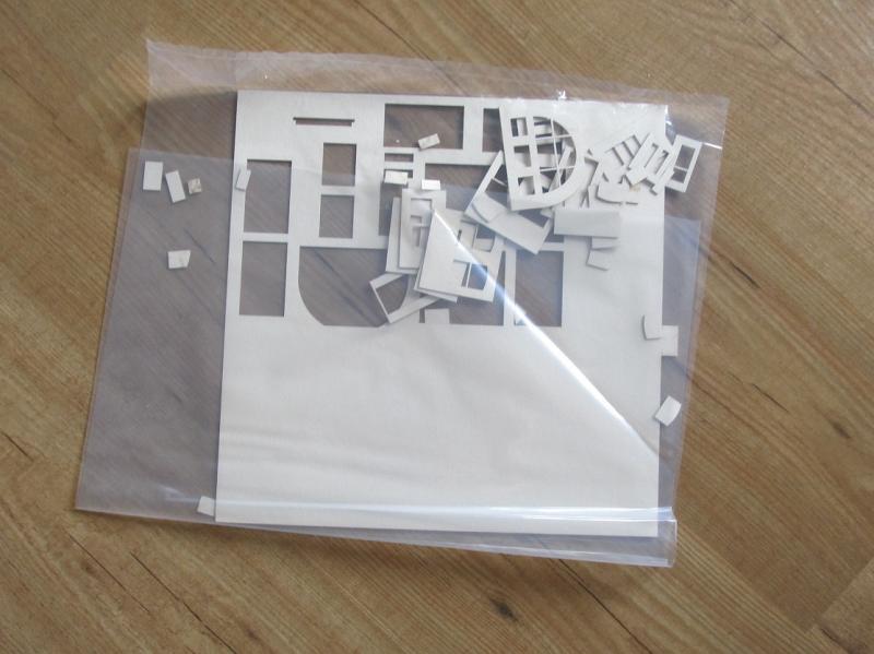

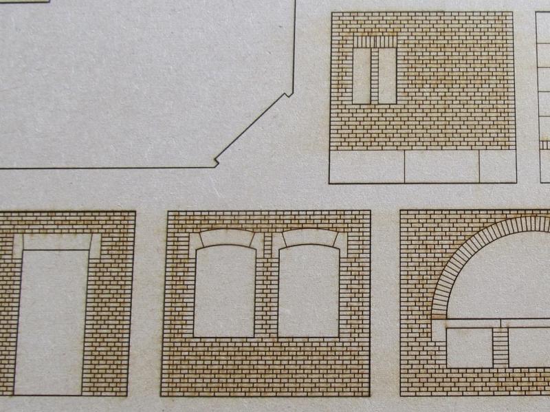

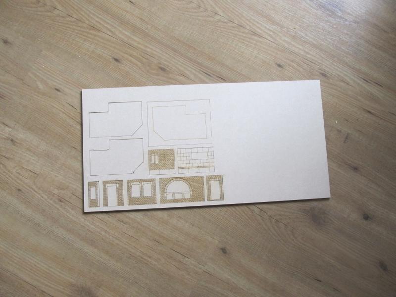

Zoals enkelen van jullie weten heb ik al geruime tijd plannen voor de bouw van station Rosestraat van de RTM in schaal 0, zie ook in dit draadje. Omdat ik, voor een verhuizing, even in een wat bouwloze periode zit geeft dat tijd om voorbereidingen te treffen voor nieuwe projecten. Voor het stationsgebouw van de Rosestraat speel ik met de gedachte om dat in MDF te laten laseren, beetje zoals Huib voor Buitenlust heeft gedaan. De techniek wordt steeds bereikbaarder en betaalbaarder. Omdat ik nieuwsgierig was naar de mogelijkheden en resultaten besloot ik enkele weken terug om een testgebouw te maken. Niet te groot, circa 13 bij 8,5 centimeter en met een hoop variatie in ramen, deuren en kozijnen. Puur fantasie en puur om te kijken wat te maken is en wat fraai wordt. Met de opgedane ervaring kan ik dan aan de slag met de Rosestraat.
Het resultaat van mijn tekenwerk lag vandaag in de bus:
De gevels, dak en bodemplaat in 3mm MDF
De kozijnen in 1 mm houtboard
Close-upje van de gevels met wat varianten in lateien. Het metselwerk heb ik uitgetekend in kruisverband. De gevel is 6,5 cm hoog.
Nu nog in elkaar zetten en kleuren.

Heel netjes! Als je nu fotokarton op maat meelasert, kun je het materiaal in laagjes van verschillende hoogtes leggen. De kozijnen kunnen dan bijvoorbeeld iets naar binnen vallen. Bij mijn club (EMV) zijn zo al verschillende gebouwen geconstrueerd. Heel leuk om een aantal mannen heel geconcentreerd te zien puzzelen op een stukje wand van het na te bouwen station van Boxtel...
Ben heel benieuwd hoe je eea op kleur gaat brengen. Ben zelf ook bezig met een aantal bouwsels uit gelaserd MDF. Weliswaar in OO, maar de principes zijn hetzelfde.

Als je naar mijn foto's kijkt zie dat ik de gevels en kozijnen al apart en in verschillende materialen en diktes heb laten laseren.
