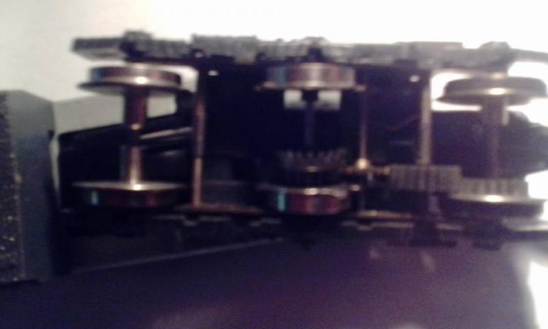

hallo ik heb een rare vraag ik heb een jouef 1306 helemaal schoongemaakt
wat een haren en draadjes vloerbekking om de assen heen
maar er is iets waar ik een dikke?
?? achter zet
waarom zitten de wielen in het midden van de treinstel vast met wel een aandrijving er aan
of zie ik dat verkeerd
mvg hendrik

De Jouef NS1306 heeft draaistellen, die zeer sterk vereenvoudigd zijn. De middelste wielen in beide draaistellen zijn dummy wielen, die vast in het draaistel zitten, zowel bij het stroomafnemende draaistel als bij het aangedreven draaistel. Het zijn ook geen volledige wielen, maar zijn circa driekwart wielen. Ze worden dus niet aangedreven en nemen ook geen stroom af.
Alleen de buitenste wielen in elk draaistel zijn functioneel. Dat is kennelijk gedaan om minder problemen in de bogen en op wissels te hebben.

maar misschien raar gezegt he als ik die tandwielen aan de as vast maak met twee volle wielen er in creeer ik meer tractie (mijn idee)

De trekkracht van de Jouef NS 1306 was volgens mij sowieso niet heel erg groot. Bovendien zaten, als ik me goed herinner alleen op de buitenste assen tandwielen en was de middenas loos. Je kunt dat natuurlijk om gaan bouwen, maar dat wordt een stevige klus. Ik denk dan dat je met gewichtsverzwaring, eventueel gecombineerd met het aanmeten van antislipbandjes, op een eenvoudigere manier meer trekkracht krijgt.

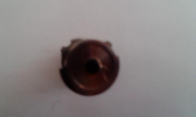

en dat is bij deze niet de middelste is een vaste wiel met tandwielen
maar ga het proberen draaiende te maken en waarom
kost volgens mij alleen maar kracht als het wiel over het spoor sleept inplaats van rollen
mvg hendrik

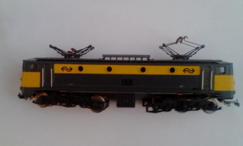

hallo beste mensen ik heb hem getest zonder kap
rijd als een speer
met kap ook maar zodra er waggons achter hangen man o man wat een slippartij
heel klein beetje druk op het gewichtje gezet gaat hij wel laat ik los alleen maar slippen
denk dat ik er een beetje gewicht erbij doe op de voorste as
maar dat word nog een gepriegel (weinig ruimte)

na een hoop gepruts en gepiel op het draaistel 30 gram lood eropgeplakt
en 30 gram in de behuizing
;Dhet rijd iets langzaamer
maar trekt nu met gemak 6 passagiers rijtuigen zonder exstreem te slippen
