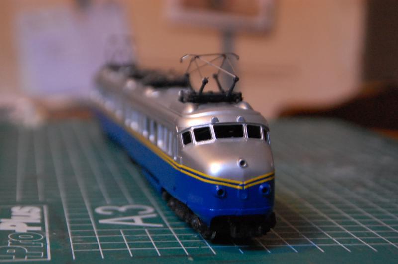

Bij het verwijderen van de afplakband van de andere helft kwam veel verf los. Die gaat dus opnieuw naar de spuiterij. Niet goed ontvet? Geen idee...
De gele sierlijnen zijn pressfix. Lange halen snel thuis.

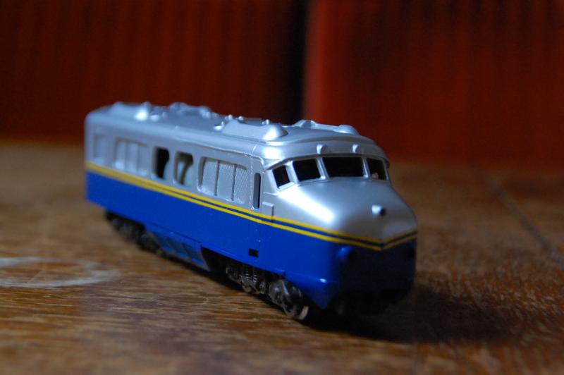

Ondertussen de tweede bak ook opnieuw geverfd. En de wasknijpers op het dak geschroefd:
En van voren:
groeten
Hendrik Jan

Ziet er schitterend uit, maar ik zou het dak grijs maken of iets dergelijks. Nu glinstert het wel heel erg.

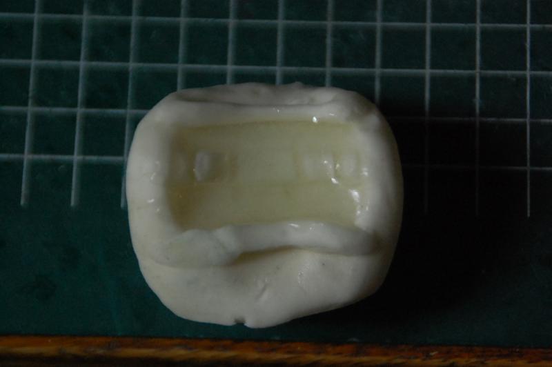

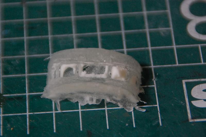

Buitenaards wezen probeert trein te eten:
Tenminste, zo lijkt het.
Dit is een experiment.
Een afdruk in plasticine (zacht blijvende kunstklei).

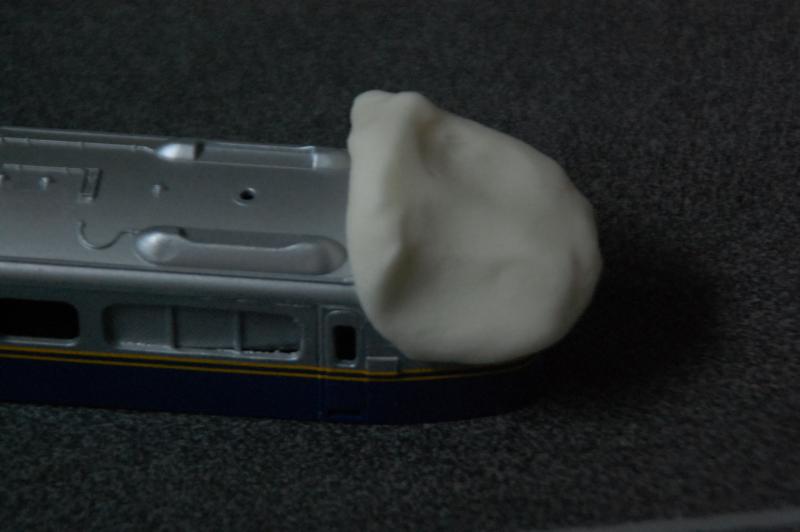

Eerst wordt de klont klei grofweg in vorm gekneed.
Vervolgens wordt het contactoppervlak ingesmeerd met een beetje bakolie.
Daarna wordt een afdruk van de neus gemaakt.
De plasticinemal gaat een half uurtje in de vriezer. Hoe kouder, hoe minder vervormbaar.
Nu wordt de (koude, harde) mal gevuld met tweecomponentenlijm.
Van boven gezien.
Ik heb aan weerszijden nog een plak plasticine in de mal gefrot, voordat ik hem vulde. Zo moet er een vorm ontstaan die van pas komt bij het volgende deel van de BNLS-Zephyr.
Na een uurtje wachten wordt de klei losgepeuterd en is dit het resultaat:
De herkenbare bril van de Hondekop.
De ramen worden voorlopig nog niet uitgeruimd. Eerst dit onderdeel op maat schuren en op zijn plek plakken.

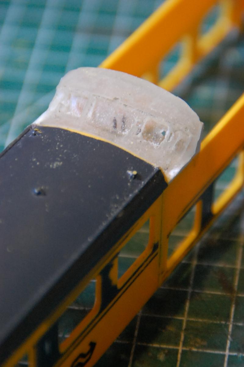

Welke plek?
morgen meer...
groeten
Hendrik Jan

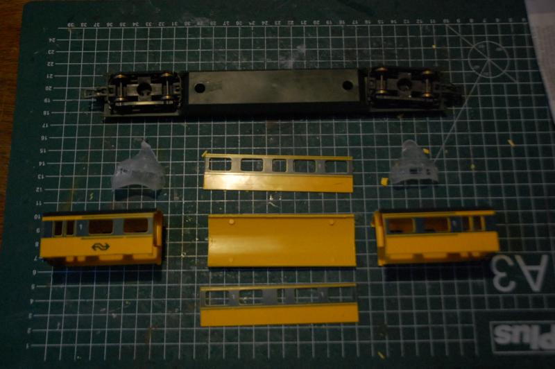

En door...

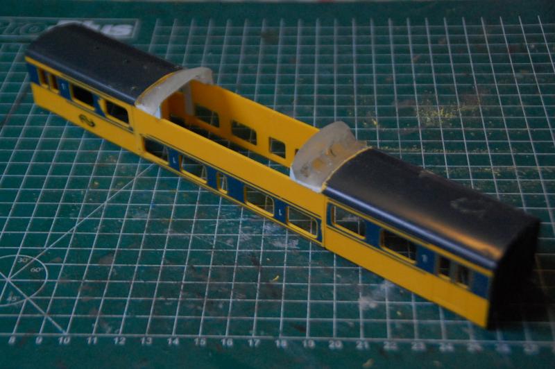

Eerst de A-bak uit elkaar trekken:
slijpen, schuren en plakken

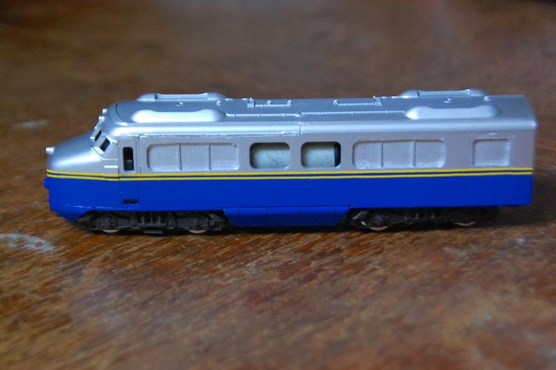

Jawel, het begin van de BNLS-Aussichtswagen, BNLS Vista Dome, of hoe hij ook maar heet.
Detail van de hondekopneus, welke dus gekopieerd werd met plasticine:
Nu nog een dakje frotten voor de uitkijktoren. Moet wel binnen profiel blijven.
groeten
Hendrik Jan

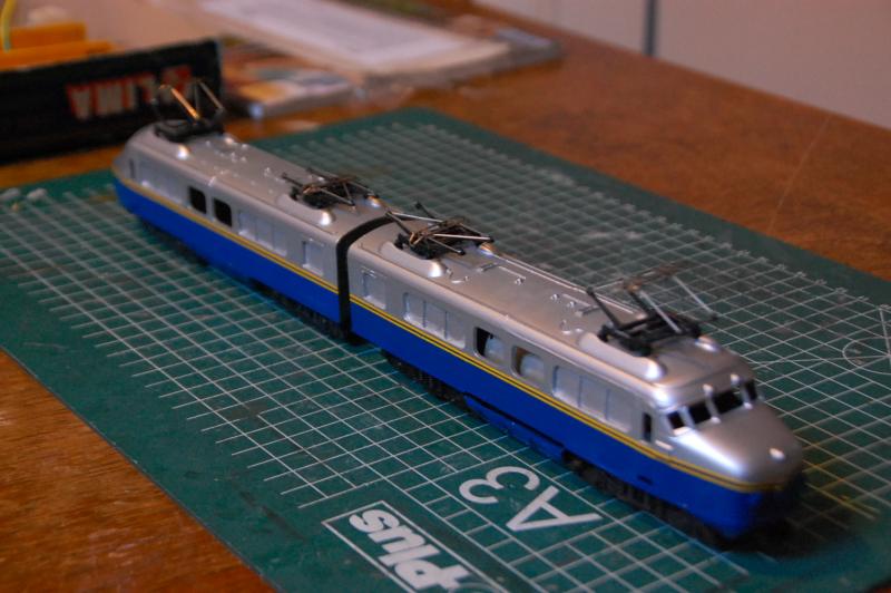

Zoek de verschillen  ;D
En
Begint een leuk fantasie model te worden  (y)
