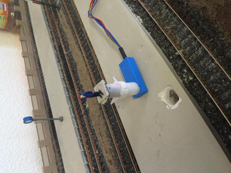

Beste allen,
Wie heeft ervaring met een niet werkende Viessmann Conducteur met spiegelei?
Ik heb hem al jaren, nooit aangesloten gehad en nu aangesloten. Je hoort het spoeltje reageren, de draad die de arm moet bewegen tikt een beetje heen en weer, maar niet genoeg....
Ooit iemand het ding gerepareerd of retour Viessmann? Al jaren in mijn bezit, dus geen garantie ben ik bang. Anderzijds, feitenlijk ongebruikt....
Deze dus:
graag jullie advies.
Nico

Heb dat met een schilder gehad,in mijn geval was het stangetje uit de houder die het mechaniek beweegt.
Dit mechaniek zit ook bij dit mannetje.
Gr,Jo

het stangetje zit erin...
Nico

Hoi Nico,
probeer eens met een pincet het vertikale armpje te bewegen, en of hij weer in de ruststand waar die nu zit volgens foto terug valt.
zon niet,een drupje groene olie,echt een drupje,want dan is de huls waar de demper in zit droog.
Na het olie drupje met pincet gangbaar maken zoadt het het vanzelf weer in ruststand komt en dan kun je elektrisch proberen.
Gr, Jo

Dank voor de nuttige en soms grappige adviezen. Ik heb de conducteur echter nog steeds niet aan de praat.
Olie, koffie, thee, biertjuh... Alles geprobeerd.
Heb hem dus uitgebouwd en met 2 losse 16V draadjes van een oudere trafo bestookt: ondanks electroshock  wil die niet zijn arm omhoog doen...
Denk er nu maar over om hem als passieveling op het perron te zetten. Geloof 25€ voor betaald. Is wel wat veel voor een Preisertje op je perron :-\
Nico

Is in die arm helemaal geen beweging in te krijgen?
Als je hem met de pincet beweegt gaat die dan niet in de uitgangspositie terug?
