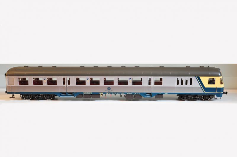

Even voor de duidelijkheid om aan te geven waar ik mee bezig ben...
Ik heb van de week een lima silberling steuerwagen binnen gekregen met de twee oranje warnstreifen.
Lima heeft dit model met de oranje strepen alleen in een tijdperk 3, begin 4 versie uitgevoerd, dwz met zwarte stelbalk, db logo en klasse cijfers.
Waar andere merken hem wel hebben in een aangepaste versie, is er in een 30,3 cm variant helemaal niets.
Ik wil hem dus maken in een laat tijdperk 4b variant, met oceanblaue tinten.
De stelbalk en het DBAG logo zijn geen probleem, die stelbalk zit er al op van een ander lima stuurstandmodel en die DBAG decals heb ik nog ergens liggen.
Blijven de 2e klas pictogrammen over...

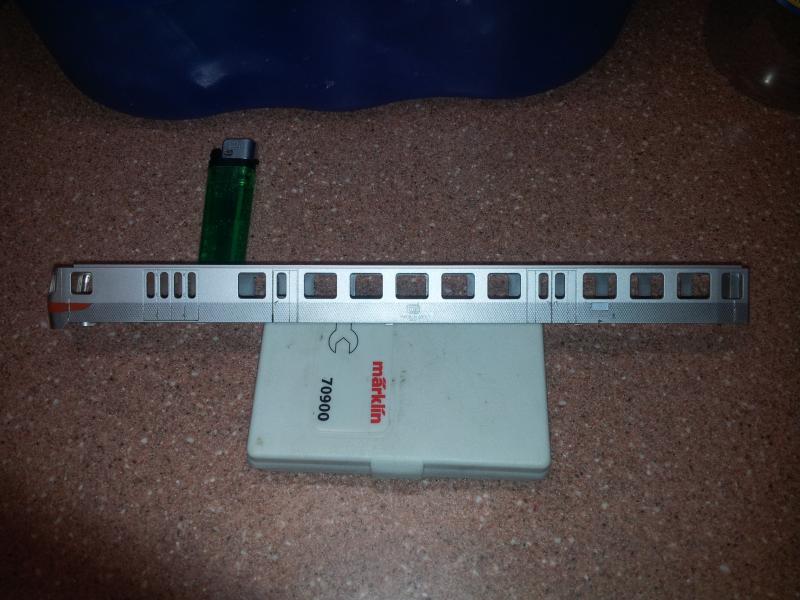

Zo staat de wagen er nu bij, dwz met oceanblaue stelbalk en met de zwarte 2e klasse tekens er al af.
Van de week even de plekken thv de oude cijfers met lichtgrijs zilver bij nevelen.

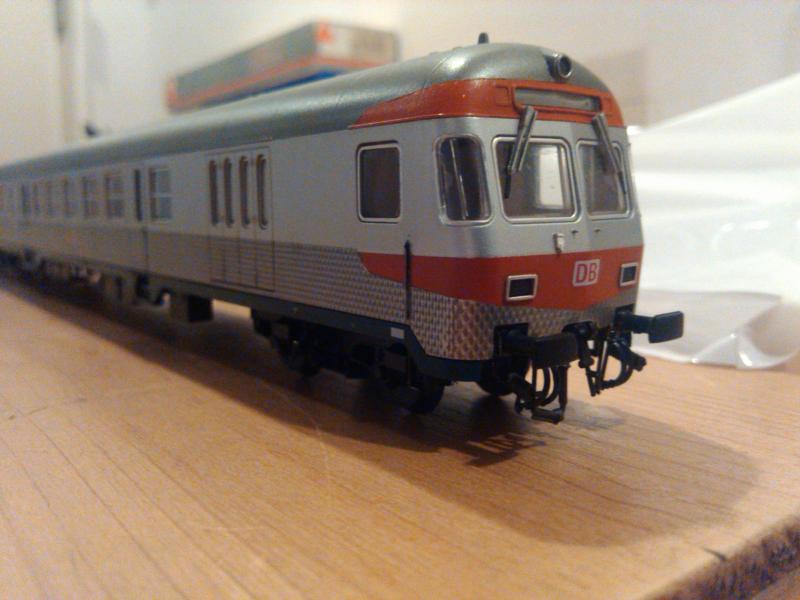

Heeft er iemand suggesties om de print thv het DB logo bij te werken?
Als ik nu het DBAG logo erop plak, dan blijf je de rand van het oude zwarte logo zien....
Misschien zilvergrijs spuiten en dan de pouwogen met een stift nabootsen?

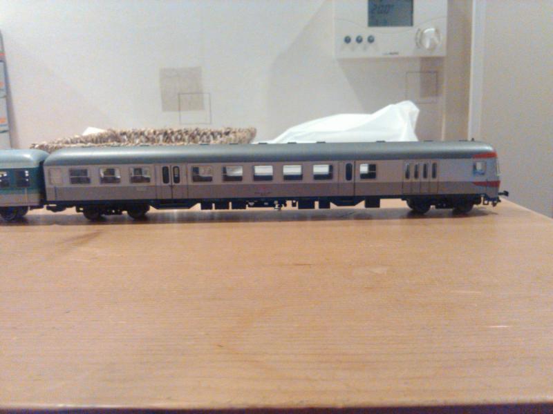

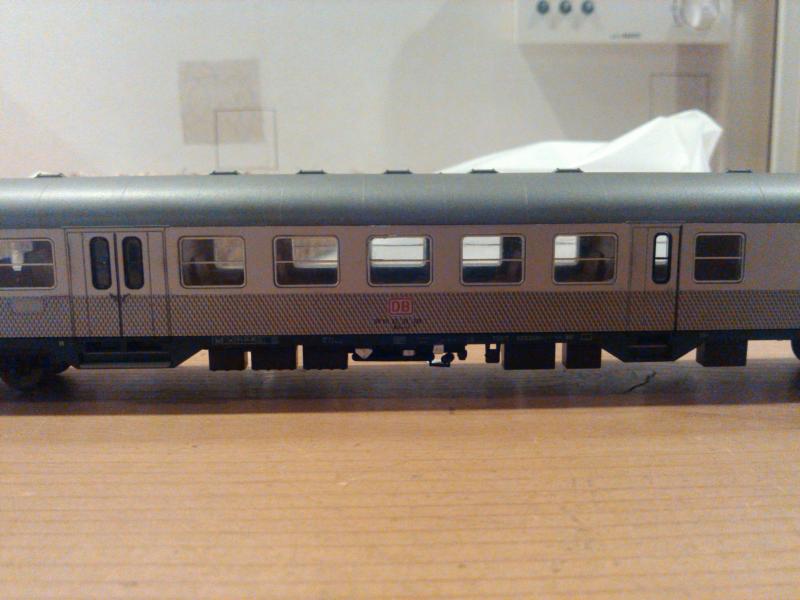

Dit is hoe rijtuig er nu bij staat.
Voor 90% gereed, dwz juiste stelbalk kleur DBAG logo,s rondom en wat krukken en kranen geschilderd. Nu nog de 2e klas cijfers erop. Daarna nog een keer ledverlichting en een functie decoder.

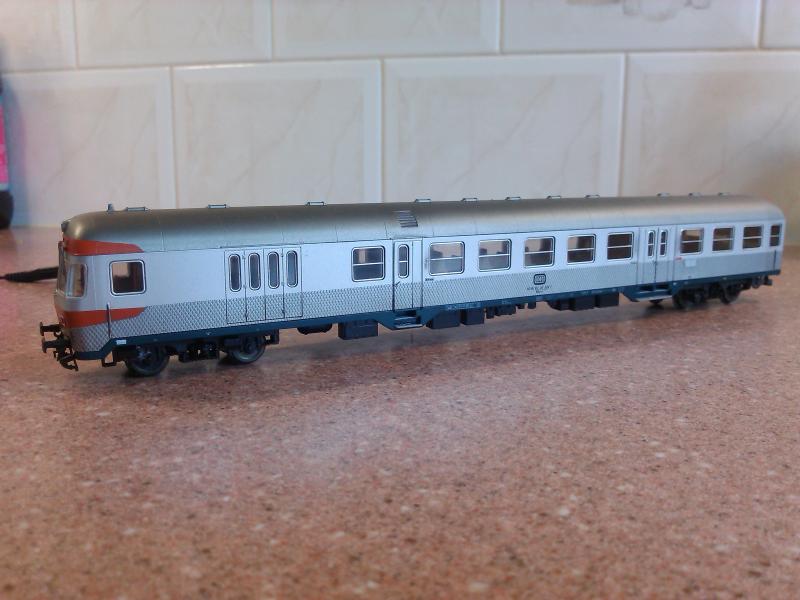

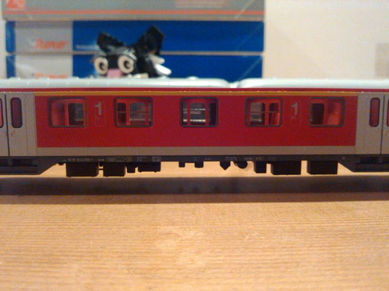

Nu de airbrush toch uit het vet is gehaald, eindelijk na jaren de Lima 1/2e klas rijtuigen voorzien van 1e klasse strepen boven de ramen. Dit omdat ze dat standaard zijn vergeten bij deze wagens.
De strepen zijn gespoten met elita model verf met RAL 1023 verkehrsgelb.
Dat ziet er een stuk beter uit!  (y)

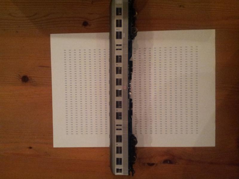

De stoute schoenen aangetrokken en via paint en word een proef A4 velletje gemaakt met oceanblaue 2e klasse cijfers.
De cijfers zijn qua cijferstijl nagenoeg identiek aan de silberling cijfers 2.
Ook zijn de cijfers scherp genoeg om aan te brengen en dit was pas een proef print met een inktjet.
M,n schoonvader heeft een kleuren laser printer, dus daar moet het mee gaan gebeuren.
Fred
