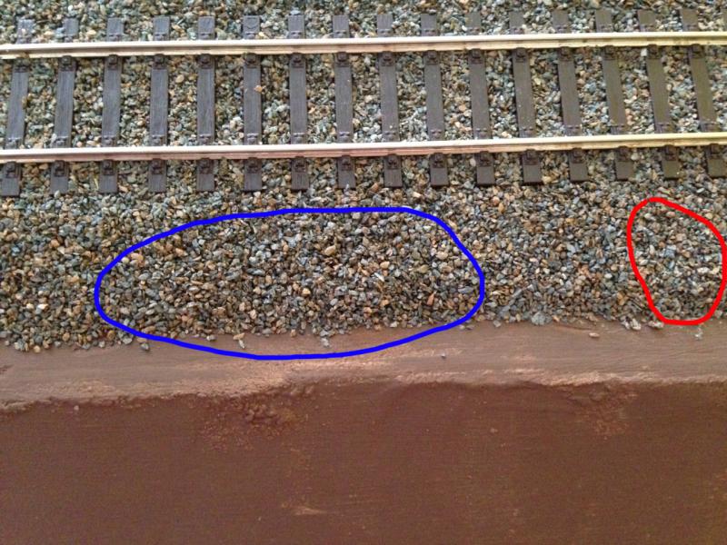

Het is alweer een tijdje geleden dat ik geballast heb. Vandaar bezig geweest om de steentjes van rails en bielzen netjes af te krijgen. Toch ben ik niet tevreden. Ik heb een aantal van bovengenoemde dingen geprobeerd (glassex, voorstrijk, sterker verdunnen), maar ik bleef ermee zitten dat het lijkt alsof de ballast gaat vloeien. Waardoor de steentjes minder opeengepakt komen te liggen, maar het meer een grillig geheel wordt. Hopelijk kunnen jullie het goed zien op onderstaande foto:
Het blauwe toont het grillige aan, het rode wat normaal zou moeten zijn. Op de foto is het minder goed te zien dan in het echt.
Ik snap er geen hout van waarom het soms wel goed gaat (en dan vooral de allereerste keer) en soms totaal niet.
Wat is wijsheid? Alles eraf en opnieuw beginnen? Ook ben ik niet echt tevreden over de schuinekanten van de ballast. De kurken onderkant heb ik niet schuin afgesneden. Ik heb wel een beddingsnijder van Rail Kees, maar vond die toch niet zo heel handig werken, maar misschien heb ik nog niet goed ontdekt hoe.

Ballast die gaat drijven betekent dat je water niet genoeg ontspannen is..... capillaire werking noemen ze dat, zorgt ervoor dat je mengsel goed in je ballast zakt. Dat lukt bij jou niet dus doe je wss iets niet goed. Hierboven heeft men jou diverse oplossingen gegeven en daar kun je uit kiezen.
Bij de houtlijm methode doe ik:
- 1 deel lijm op 3 of 4 delen water.
- geen drup maar een scheutje afwasmiddel er bij.
- Goed roeren, er ontstaan idd bellen maar dat is niet erg.
Voor het lijmen spuit ik even over de ballast met water en een scheutje afwasmiddel. Dan penetreert het goed in je ballast en gaat er gewoon niks drijven.
Ik druppel de lijm met de plastic pipetten, daar zit weinig druk achter en zijn goed beheersbaar.
Proberen, gaat lukken. Je plekken die niet goed gegaan zijn kun je gewoon nabehandelen.
Heb ik nog nooit gebruikt.... gewoon leggen en ballasten. Die schuine rand krijg je met je ballast ook wel.
Succes! ;) Kijk bij mijn banen die ik gebouwd heb, zowel ballast van steen als kunstmatig, en zelfs zand... alles met dezelfde methode en zonder problemen ;)

Ronald, dank voor je antwoord!
Ik snap nog steeds weinig van waar het misgaat. Ik volg (volgens mij) namelijk wel precies dezelfde methode als de meesten, en ook zoals jij omschrijft.
Ik heb inderdaad geprobeerd met meer water en meer afwasmiddel. Op zich leek dat wel te werken. Alleen bij meer afwasmiddel kreeg ik op sommige plaatsen dat de ballast van onderuit werd weggedrukt door belletje.
Jij noemt de plasticpipetten. Waar kan je die kopen? Misschien is dat wel het euvel. Ik gebruik namelijk een injectiespuit. Misschien dat daar de lijm wel te snel uit komt. Misschien doe ik ook wel teveel in 1x. Misschien beter wachten tot de lijm is weggezakt voor je er weer wat op doet?
