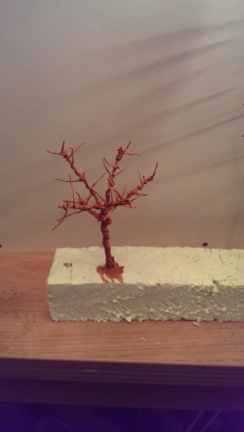

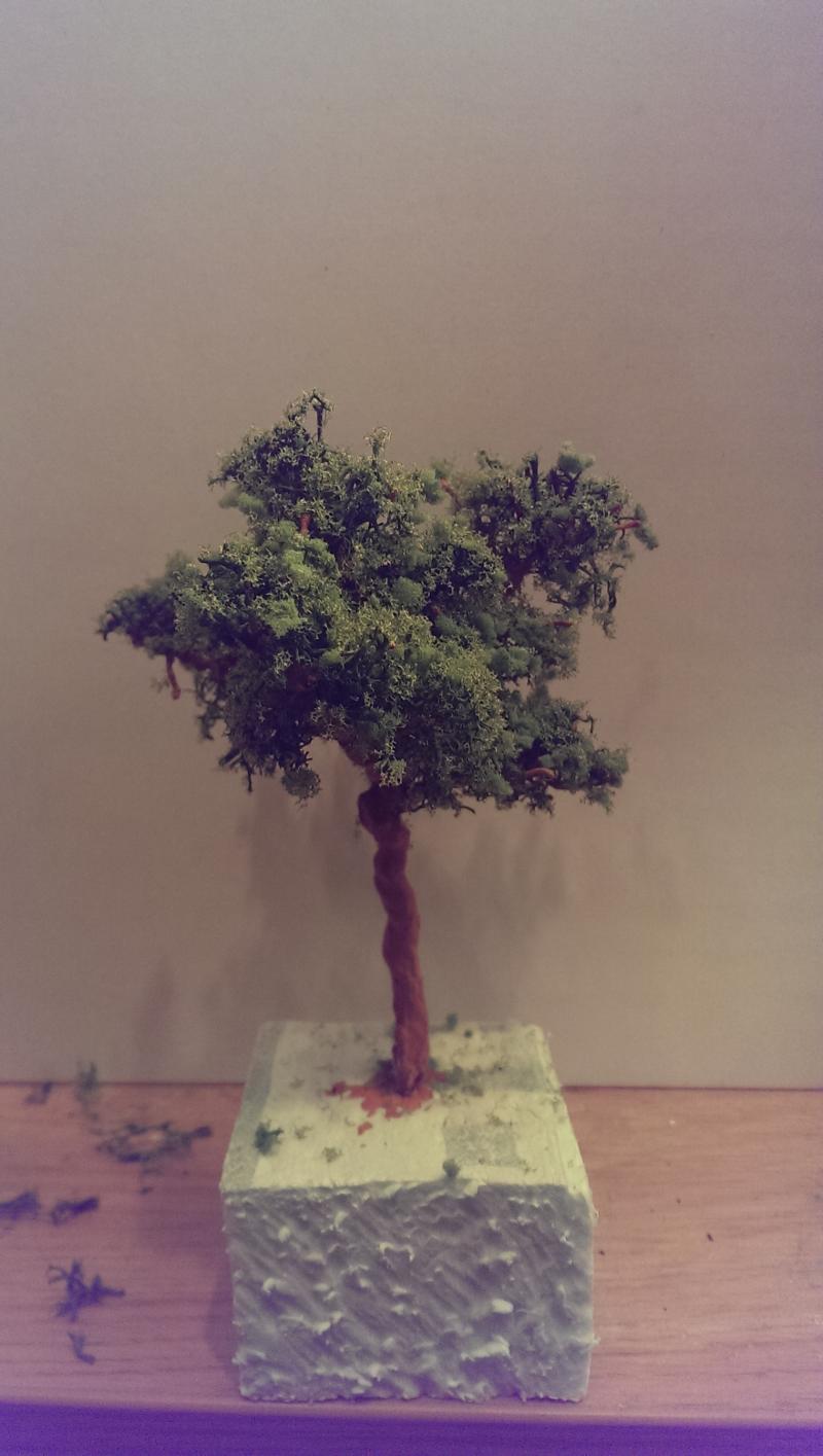

Hallo allen,
Even geen update'tje geweest, ik was namelijk toe aan wat boompjes om m'n diorama, en dat heeft nogal wat voeten in aard.
Verschillende technieken geprobeerd, hieronder een verslagje.

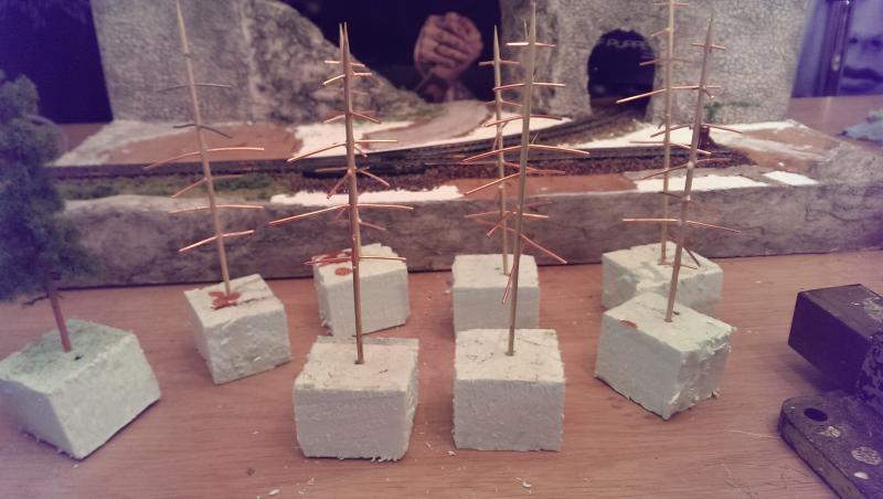

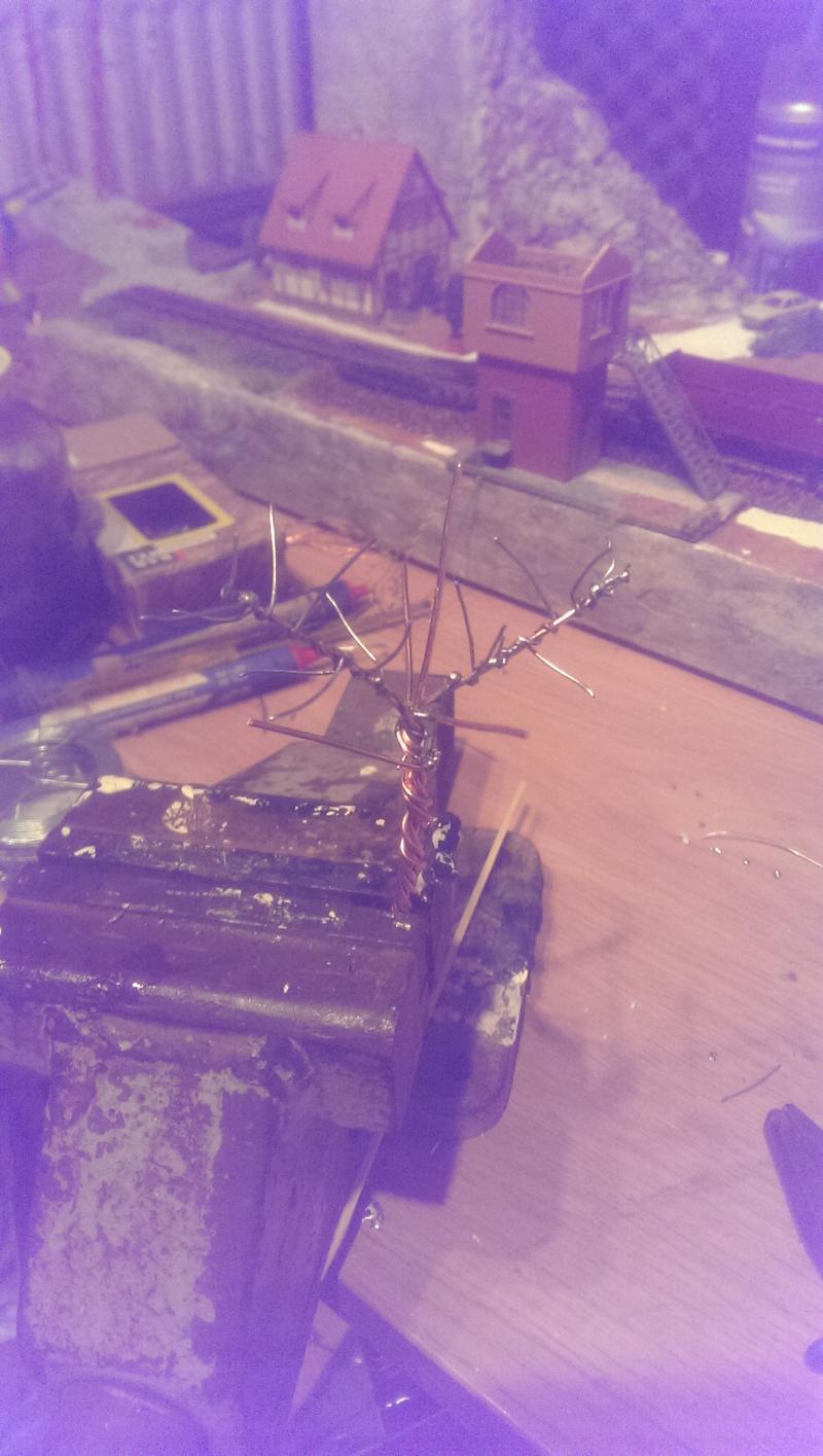

Allereerst geprobeerd om wat te solderen, dit had ik ook nooit echt gedaan, dus was al direct een uitdaging, maar lukte toch aardig:
En hier dit boompje in een laagje 'schors' gezet, welke ik heb gemaakt door terracotta DAS klei op te lossen in water, een paar nachtjes laten staan, en een beetje op kleur gebracht met bruine verf:
Ook heb ik even wat rond hout gehaald om een denneboom te proberen:
Ook deze een laagje schors gegeven, en het resultaat na wat klooien met groen vond ik best wel geslaagd.
Vooral van de loofboom. De 'denneboom' vond ik de stam erg dik van, en helaas leek het resultaat ook niet onwijs op een den als je het mij vraagt, maar toch een aardig boompje:
En de loofboom:
De kleur van de stammen had wat donkerder gemogen, dus in het vervolg even wat bruine verf erop smeren alvorens met groen te gaan strooien.

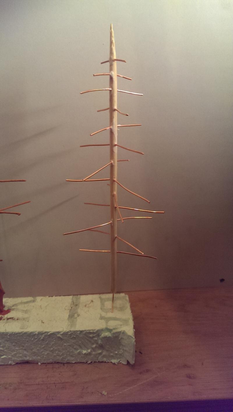

Vervolgens toch nog even geprobeerd of het met wat dunner hout mooier zou zijn, dus sateprikkers gepakt, daar gaatjes in geboord en koperdraad doorheen gestoken. Uiteindelijk ook niet echt een denneboom-look, maar toch geinige boompjes (zonder latijnse naam dus
En de schors en wat bruine verf erop:
Resulteerde in:

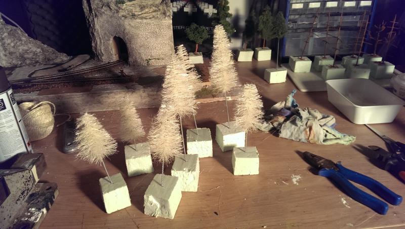

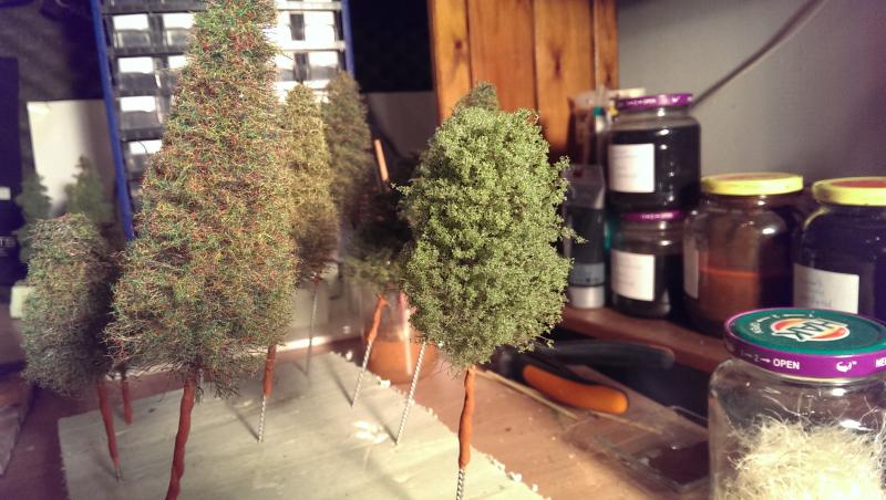

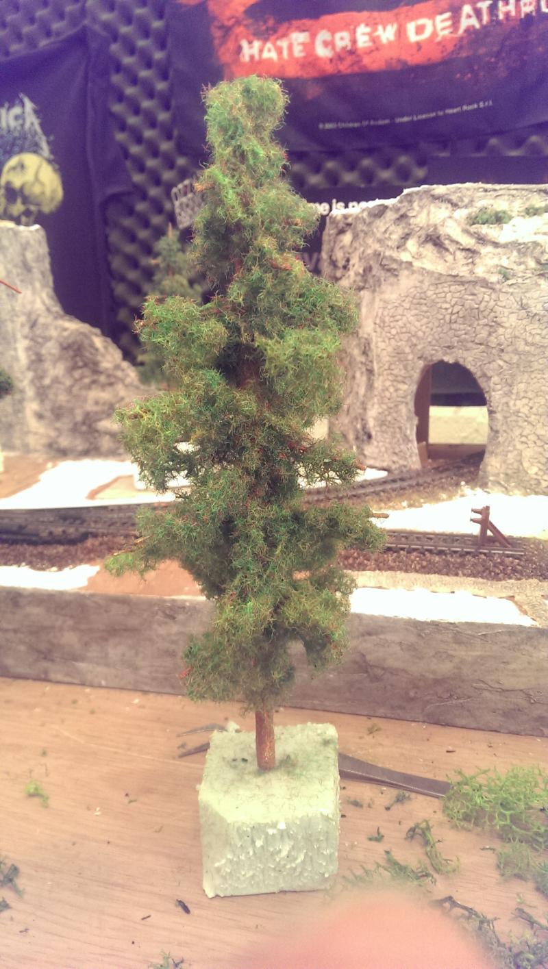

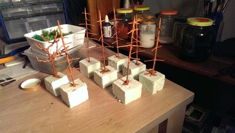

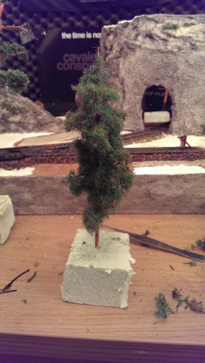

Daarna nog even op internet rond gestruind, en toch ook maar een poging gedaan met ijzerdraad en sisaltouw.
Dit vond ik naar mijn idee direct meer op dennebomen lijken!
In eerste instantie had ik hier direct groen op gestrooid. Dit vond ik echter niet mooi genoeg, je zag overal nog witte draadjes uitsteken.
En witte takken zie ik eigenlijk nooit bij een den..
Even ingespoten met een grijs/bruine spuitbus na een aantal 'witte' boompjes, en dat resultaat vond ik toch wel erg leuk!
De stammetjes moeten zo nog even geverfd worden, maar de schors is nog aan het drogen op het moment dat ik dit typ:
En door in plaats van gras, foliage erop te strooien, krijg je meteen een heel ander soort boompje, een loofboom eigenlijk (de rechter):
Let niet op de 'stammen', deze moeten uiteraard hier en daar nog wat afgeknipt worden.
Toch wou ik dit even met jullie delen. Tips zijn natuurlijk nog steeds welkom!
Ze zullen geen schoonheidsprijs verdienen, maar ik vind ze toch al aardig realistisch, als je bedenkt dat ik nog nooit een boom had gemaakt tot voor 2 weken geleden.

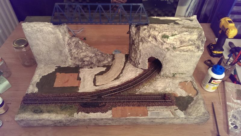

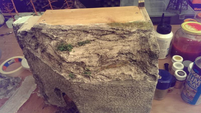

Oh, en ook nog eventjes wat geprutst op het diorama zelf, daar gaat dit draadje ten slotte over..

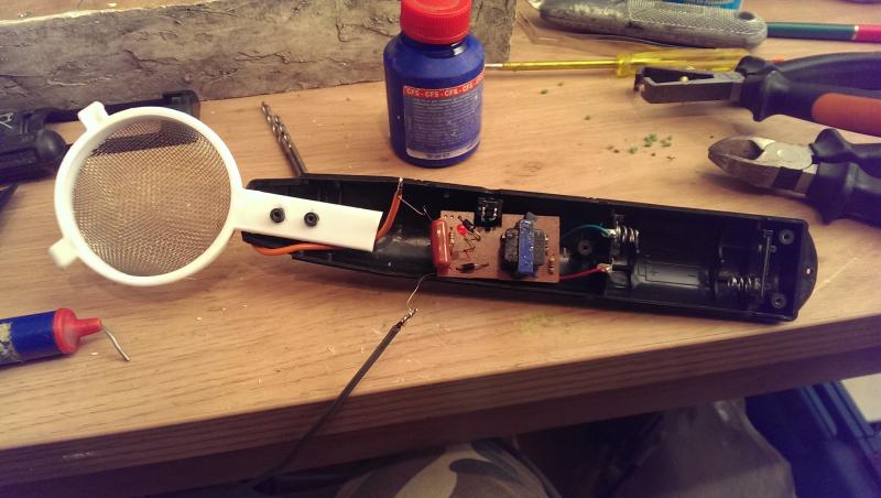

Even een 'grassmaster' in elkaar geknutseld:
Wat geprobeerd met kleine accentjes op en aan de rotsen:
En nog wat gips gelegd en geverfd op de bodemplaat.
De groene geverfde delen ga ik gras strooien, en hier en daar ook nog wel wat op het gips, de kale plekjes komen wat gebouwtjes te staan:
Dat was het even voor nu!

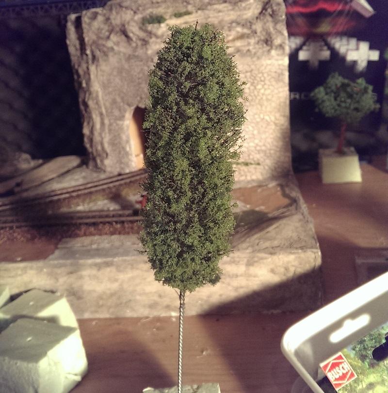

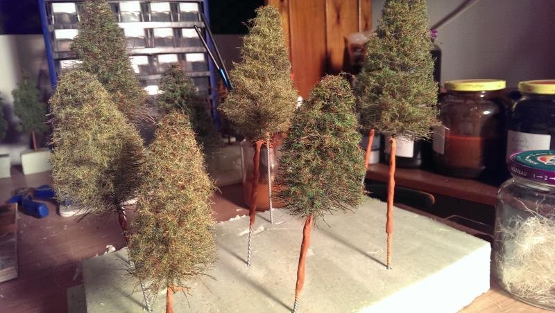

Mini update:
Een populier is blijkbaar ook wel te maken met de sisaltouw-methode

Ik vind je bomen best wel geslaagd hoor. In de natuur kom je ook allerlei vormen tegen dus gewoon zo doorgaan!

Klein puntje: boomstammen zijn slechts zelden bruin.
Meestal een onbestemd soort bruin-groen-grijs.
Vooral loofbomen hebben meestal groenige stammen.

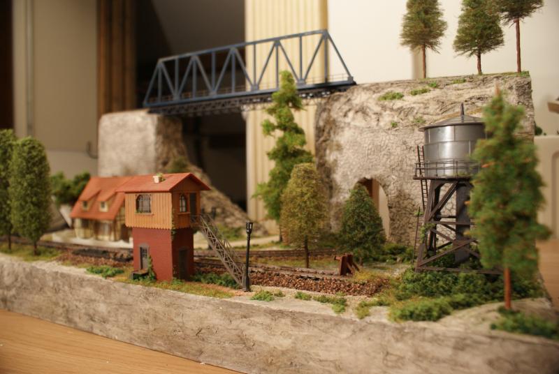

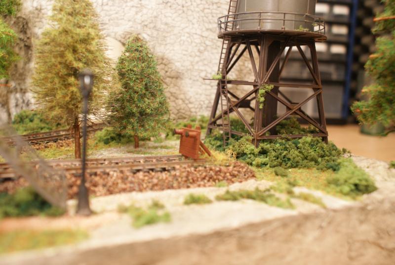

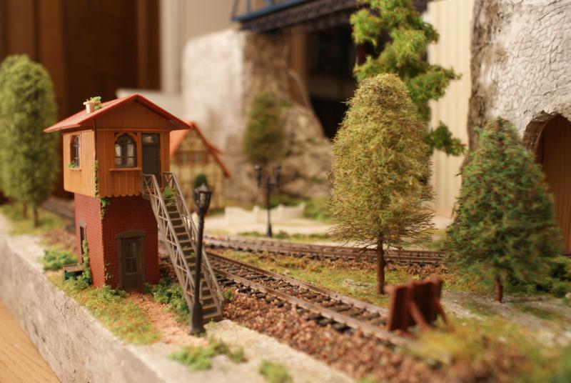

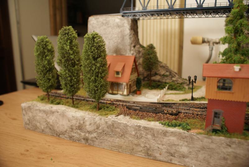

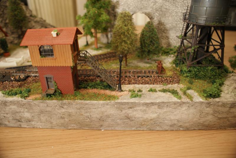

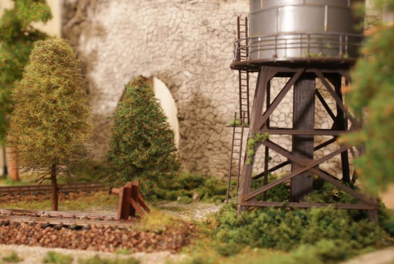

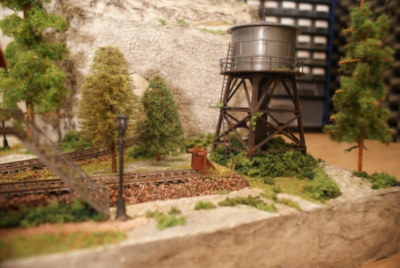

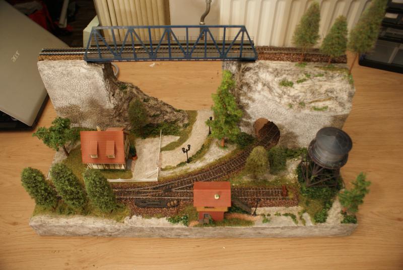

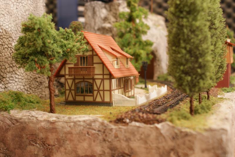

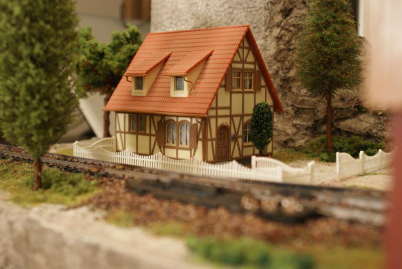

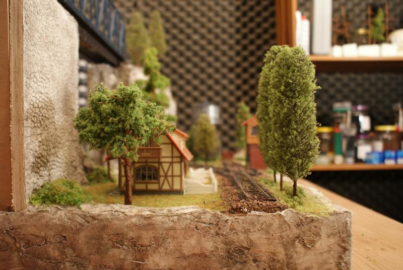

Ondertussen heb ik weer niet stil gezeten, aardig wat groen, boompjes, verlichting en wat gebouwtjes geplaatst.
Foto's zeggen natuurlijk meer dan duizend woorden, dus ik zal er niet teveel woorden aan vuil maken, kijk en oordeel zelf.
Ik moet zeggen dat ik er aardig tevreden mee ben, hoe het er nu bij staat. Dit was/is voor mij een 'test' diorama, om te kijken wat ik nu eigenlijk wel en niet kan qua scenery, maar als ik het zelf mag zeggen denk ik dat ik toch al wel wat handiger ben geworden.
Nu moet er nog vervuild worden, preisertjes en auto's toegevoegd, en hier en daar wat details (kistjes, bloemetjes, etc).
Ook moet de brug nog afgemaakt worden, en links bovenop het bergje moet er nog ballast gelegd worden.
Ook heb ik eindelijk eens de 'echte' camera erbij gepakt, geeft toch wel een beter resultaat
Ik zie nu wel dat een camera onverbiddelijk is, hier en daar staat een lantaarntje scheef en is een boomstam wel erg glimmend, maar daar houd ik allemaal rekening mee nu ik het gezien heb, word nog wat aangepast.
Bij deze een indruk tot nu toe:
Kom maar door met de aan- en opmerkingen!

Op en aanmerkingen? Mogen complimenten ook! Ik vind het goed gelukt en een goed idee om jezelf trucjes en vaardigheden aan te leren voordat je de ultieme baan gaat bouwen.
Mooi! Gert-Jan

Héél fraai gemaakt. Complimenten! Echt prachtig geworden, en ideaal om bijv als 'foto-studio' te gebruiken.
Gr.Martijn

leuk en snel resultaat.
Je rotsen kunnen nog wat meer begroeiing gebruiken.
Meestal zijn de horizontale delen wel begroeid. Scheve stukken vaak ook, tot ca 45'. Wordt een helling steiler, dan blijft de humuslaag niet meer liggen, spoelt weg en de kale rots komt erdoor. Daarmee kun je dus spelen.
Je populieren zijn een leuke vondst. Beslist goed gelukt voor een eerste poging.
