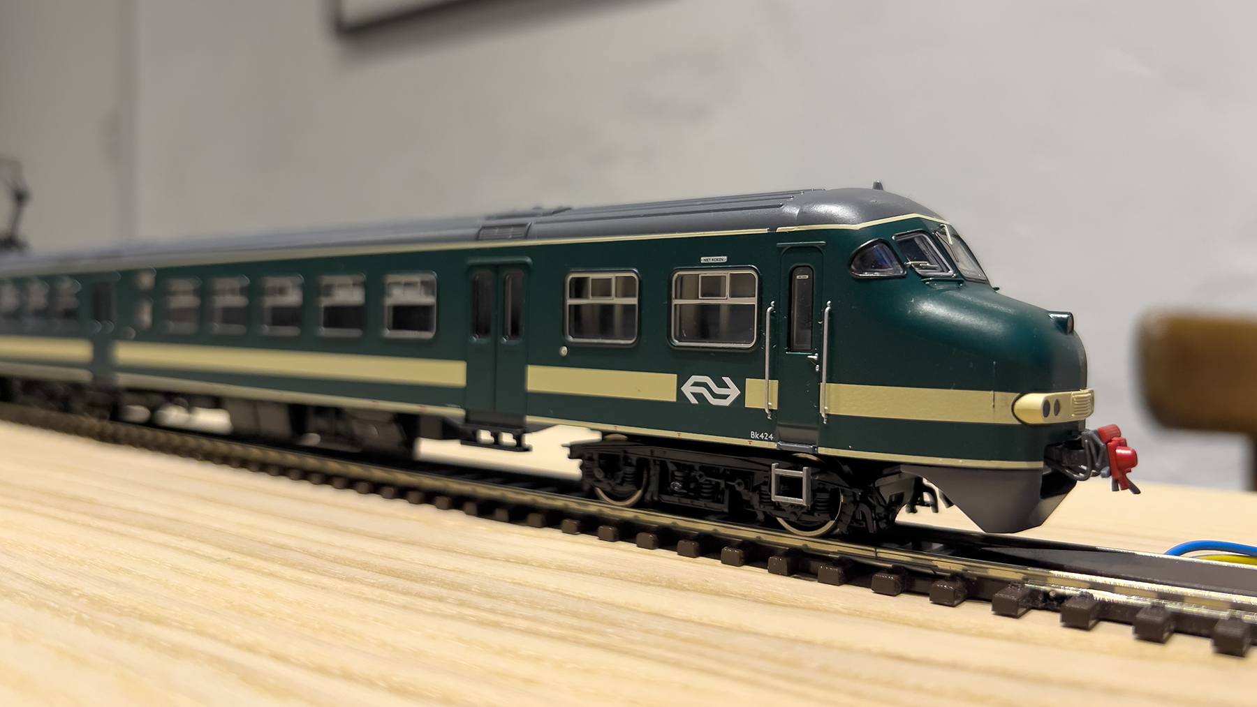

5 keer voorbij gelopen en in mijn hand gehad in Houten. Na wat wikken en wegen alsnog online besteld.
1 klein minpuntje, door de lijn op de neus is daar deels niet helemaal de wit/lichte kleur bedekt. Misschien dat ik dat nog lichtjes met dezelfde kleur aanstip om weg te werken.

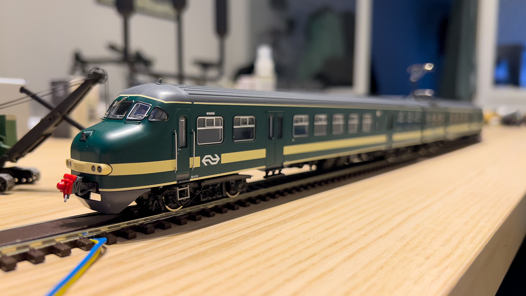

Ja hij is echt heel mooi, ben er heel blij mee!
Vraagje voor wie em ook heeft: klopt het dat de vrijrollende wielen beetje stroever lopen dan normaal van een rijtuig/wagon? Dit is mijn eerste serieuze treinstel (op mijn Wittfeld Akkutriebwagen na), dus ik weet niet of dit normaal is.. Ik ben nog redelijk een beginner. Ik moet nog R3 bochten kopen om hem fatsoenlijk in te laten lopen op mijn ovaal. Tot nu toe nog niet meer gereden dan wat op en neer pendelen op kort recht stukje op mijn tafel.
Ik ben voor de analoge gegaan. Ik ben nog aan het wikken en wegen wat te doen met de decoders. De sounddecoder met betere geluiden van de plan v uit die winkel uit Enschede klinkt heel aantrekkelijk, maar maakt het wel weer een extra investering, naast de extra functiedecoder die nodig is.
  • Berichten: 4796
    • Filmpjes op YouTube
« Reactie #25954 Gepost op: 28 May 2025, 08:39:46 »
Zit er bij de vrijlopende assen wel een stroomafnemer? Zo ja, zou dat de oorzaak kunnen zijn, of ze zitten te strak in het draaistel.
Dat ze wat stroever lopen hoeft bij een treinstel geen probleem te zijn overigens. Heb je 25 goederenwagens die je in 1 trein wilt zetten is het vervelender.
