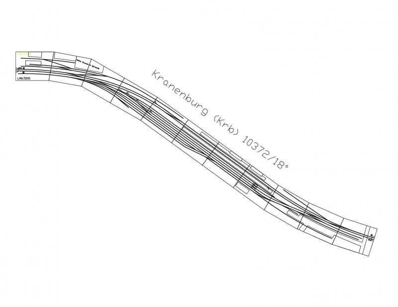

Kranenburg een stationnetje met 2 sporen? I think not
Hieronder een tekening van een module gebaseerd op het echte station Kranenburg (NRW). Lengte is ruim 10 meter in H0 en dan ontbreekt er nog wel het een en ander.
En genoeg te rangeren

@ Dirk-Jan,
Ik ben vanmorgen nog eens wezen kijken. Het doorgaande spoor (Kleef - Groesbeek) wordt momenteel alleen nog gebruikt als toeristische draisine. (Fietsspoorkar). Van het oude tracé is weinig meer te zien en je kunt je haast niet voorstellen dat er ooit een dergelijk rangeerterrein gelegen heeft. Zelfs oudere Kranenburgers weten dat niet meer. Het seinhuis werd zes jaar geleden gesloopt.
Ik ben wel onder de indruk van het sporenplan. Dank je wel daarvoor.

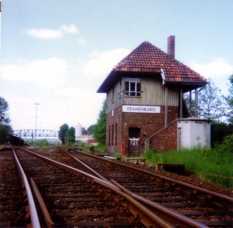

Ik heb nog op de laatste dag met de trein meegereden. Toen was 'ie een tikkie langer normaal. Standaard was een V100 met één silberling erachter...
Jammer van het seinhuis. Was best een leuke. Iets om op je baan te zetten? Weet niet of je DB van plan bent, maar...

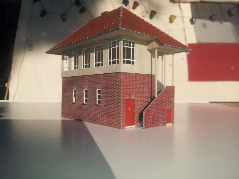

Wat betreft het seinhuis, hier een voorbeeld in ho (niet mijn model)
sneek
Berichten: 3892
Modelleisenbahner mit Volldampf
Re: Spoorplan Kranenburg (H0)
31 December 2014, 15:17:55 »
Prachtig staaltje modelbouw, heel herkenbaar nagebouwd!

Tuurlijk, het seinhuis staat op de module.
Dirkjan
