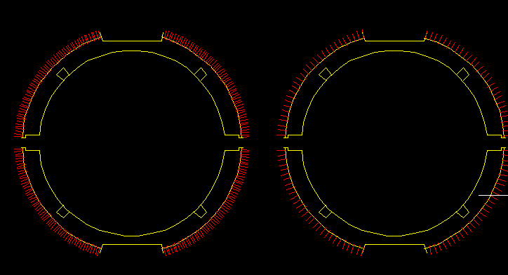

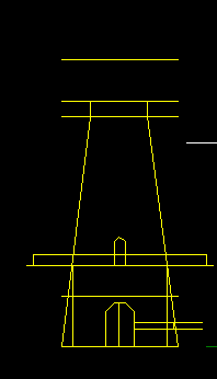

Zo nu op naar het volgende gebouw. k loop nog steeds te piekeren hoe ik dit moet gaan bouwen. Dus we gaan wat dingen uitproberen.
Eerste gedachte is om voor iedere steenlaag een schijf te maken.
Eerst een doorsnede gemaakt van de hele molen voor de maatvoering.
iedere laag is iets smaller waardoor ik de juiste curve kan maken voor de buitenmuur van de molen. De binnencirkel heeft een gelijke diameter met inkepingen om met een staaf van 4 mm alles keurig uit te richten
De deuren zijn uitgesneden en de rode streepjes zijn graveren voor de stootvoegen van de stenen. dus ene laag heeft een volledige steen en de volgende laag een halve. De dikte van de plaat is 0,5 mm voor de hoogte van de stenen. Eigenlijk had deze 0,6 mm moeten zijn maar mijn volgende dikte is 0,75 mm. 0,5 komt dus dichter bij de werkelijkheid.
Waar het glas komt snijden we de cirkel helemaal door met aan de binnenkant een ruimere opening om daar het glas tegen aan te plakken

Hallo Gerco,
Dat is inderdaad nogal een hoofdbreker.
Kan ik jullie helpen met het maken van een platte uitslag in 3d, die je dan als het ware oprolt?
Of ben je bang dat dat niet netjes gaat worden?
Ik heb m'n tekenlicentie thuis, dus als ik wat voor jullie kan doen, hoor ik het wel.
Groetjes,
Marten

Dank je Marten.
Met een goede platte uitslag kan je ook hele mooie dingen maken daar ben ik niet bang voor.
De molen is 219,5 mm hoog. Heeft boven een diameter van 51,5 mm en aan de onderkant 103,5 mm.
Hen je genoeg aan deze gegevens om een 2D uitslag te maken.

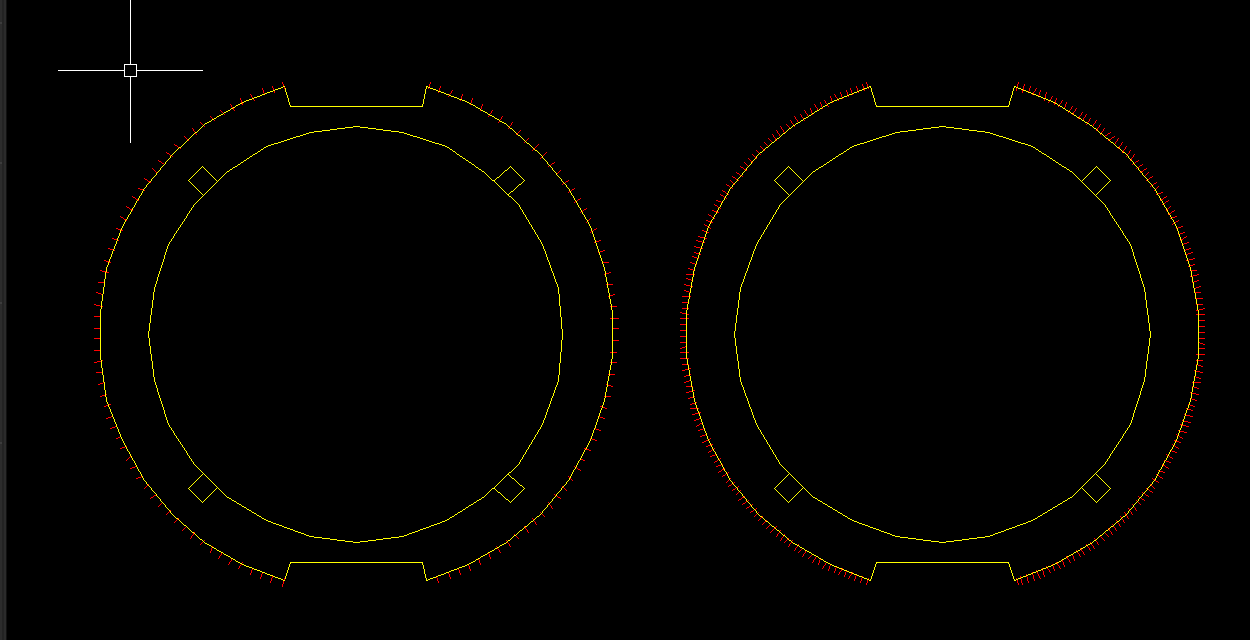

Beste Gerco,
De uitslag was zo gepiept, alleen het steentjesmotief geeft na een uur rammelen nog steeds geen resultaat..
Kun je hier al iets mee of zal ik morgen nog een poging wagen op een betere computer?
Eventueel kan ik er al wel deuren of ramen in maken.
Groetjes,
Marten

Ik denk dat de steentjes echt handwerk moet worden. De lagen kun je met een offset doen, de koppen wellicht met een array. Ik denk dat ik hiervoor "on path array" zou proberen te gebruiken.
Met een beetje mazzel, kun je de array ook nog een beetje scripten, zodat je het bulk van de acties automatisch laat doen. Maar zal toch behoorlijk veel handwerk worden...
Grappig om hierover na te denken, tijd geleden dat ik gecad heb, het is dat ik momenteel geen tijd heb, anders zou ik ook wel een poging willen wagen...
Mvg, Eric

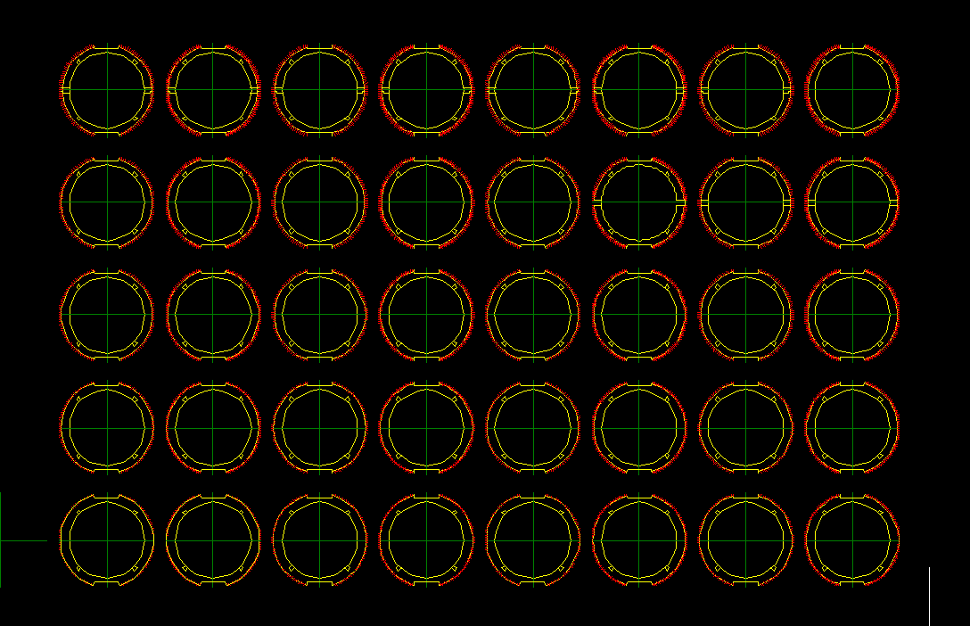

Ziet er goed uit Marten, daar kan ik wel wat mee. Steentjes moeten echt laag voor laag ingetekend worden omdat de stenen dezelfde grootte houden dus steeds minder stenen in de omloop. Geen knippen en plakken maar iedere laag stenen met offset voor iedere steen rond trekken. Wel heel veel reken en tekenwerk maar dat geeft niet dat was de vorige tekening van de villa ook

Ik heb de uitslag naar je gemaild, hopelijk kun je er wat mee!
Succes!
