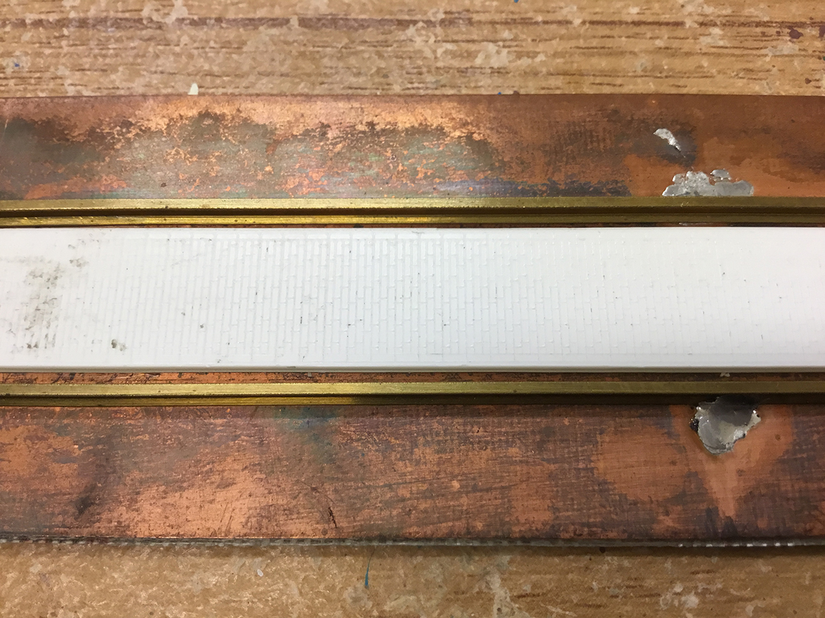

Ondertussen wordt er ook door gewerkt aan de andere projecten. Hier de straat rails welke gesoldeerd is op pertinax plaat. Daar tussen en binnenrail gegraveerd samen met de straat stenen.

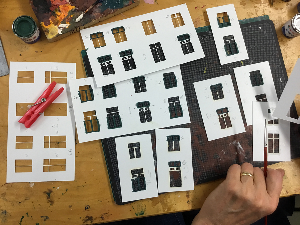

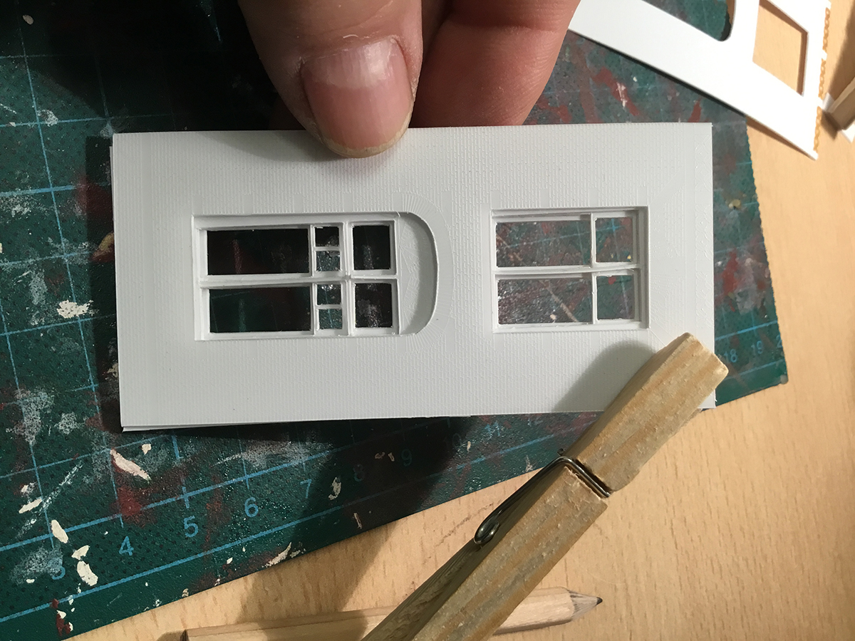

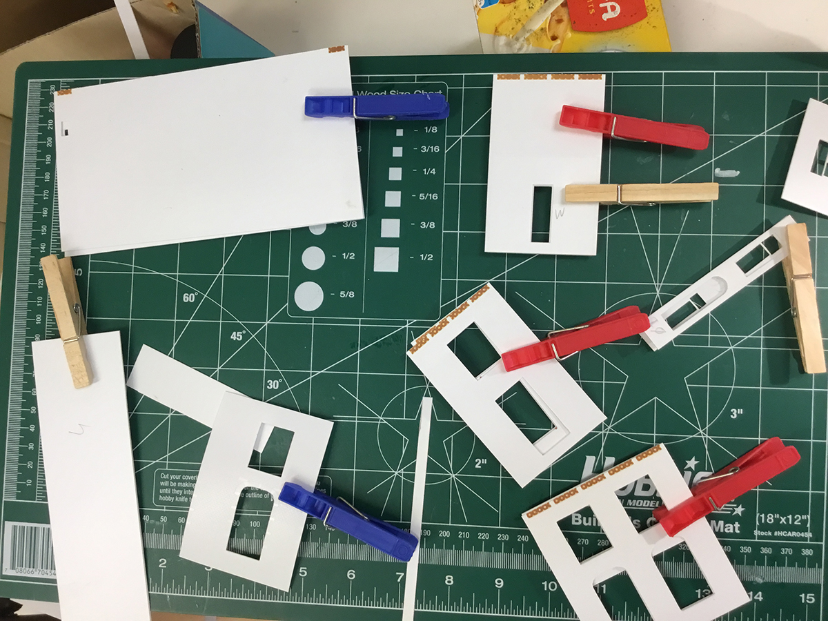

Een update over de wieken. Het snijden in 0,3 lukte niet ondanks dat het makkelijk te snijden was. Nu in 0,5 mm geplot en ondanks dat het moeilijker snijdt blijft het redelijk strak. Dus hiermee aan de slag en binnenkort hierover weer een update met foto's.

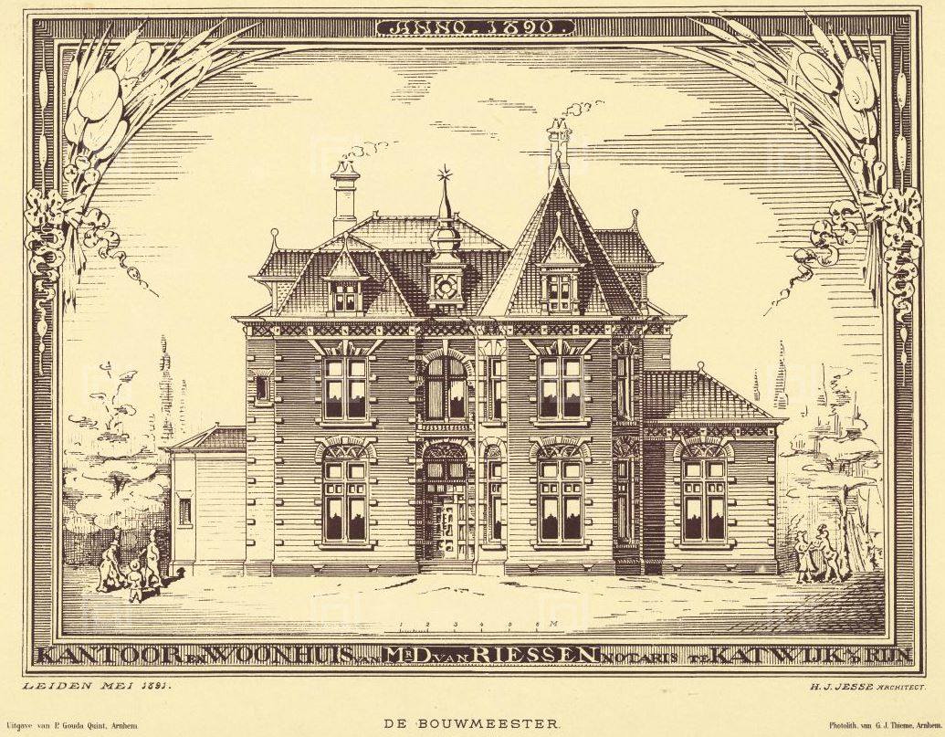

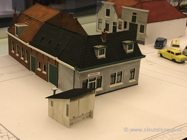

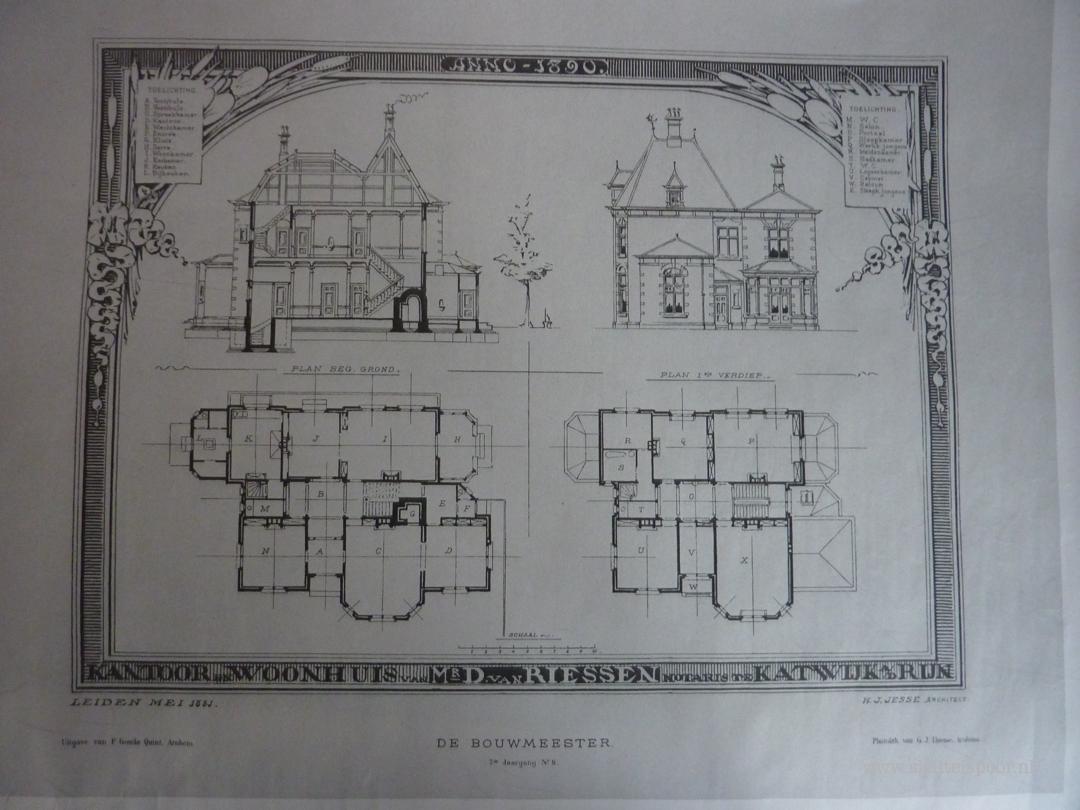

Een ander pand want al weer een tijdje is afgebroken is Rijnstraat 1. Nu staat er een modern gebouw, eerst de Rabobank en nu een accountants kantoor,  met niet de charme van het oude huis. Het was vroeger woonhuis en kantoor van notaris Riessen. Nadat de familie het verkocht heeft is het nog een tijd door de scouting gebruikt waarna het is afgebroken.
Info voor het pand wat oude foto's en een tekening uit het  Nederlands Architecture Institute NAI

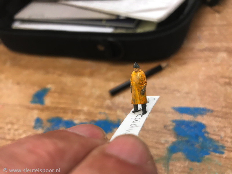

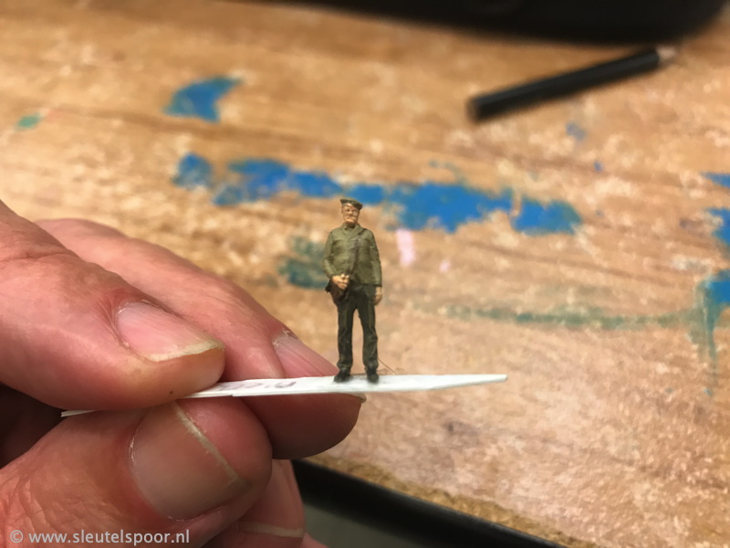

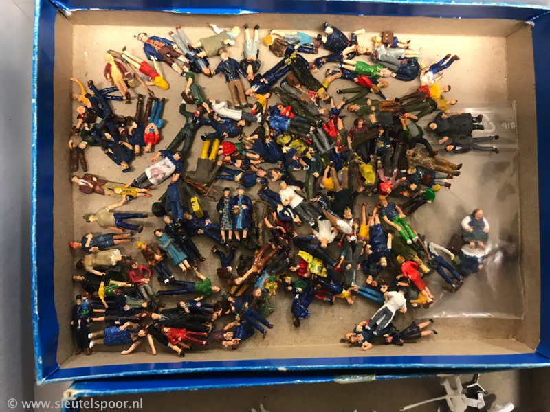

Alle figuurtjes worden met de hand geschilderd zowel de preiser als de gescande figuren. Het beginnen er al aardig wat te worden.
Ik als melkboer gescand. Dit poppetje zit ook bij de SRV wagen van ATV
een andere scan van mij in een zuidwester voor op de loggers

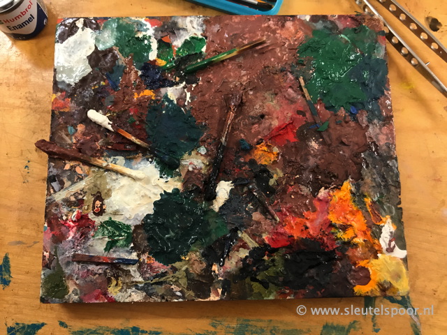

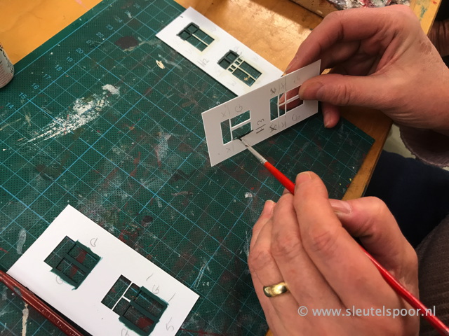

Ik krijg  af en toe vragen hoe we het plotwerk schilderen. Dit doen we voor het grootste gedeelte met de kwast. We brengen enamel verven Revell of Humbrol op een houtenplankje zodat de olie uit de verf in het plankje kan trekken. Olie kan er namelijk voor zorgen dat een matte verf toch glanzend word. Tevens kunnen we de verf mengen op het plankje.
Hoe groter het oppervlak hoe groter de kwast, dit maakt de kans op strepen steeds minder. We dopen de kwast in de terpentine en mengen dit dan met de verf op het plankje tot het een mooie verdunning heeft waardoor je een mooie egale laag op het model brengt. Probeer nooit in een keer dekkend te schilderen maar heb geduld. Laat de verf een beetje drogen voordat je er weer over heen gaat. Bij de muren gebruiken we steeds verschillende kleuren die zelfs soms ver uit elkaar staan. Dit geeft een mooie kleurnuance in de stenen in plaats van een egale kleur.
Schilder nooit de vlakken die je op elkaar wilt lijmen want we merken met een oplosmiddel om het styreen aan elkaar te laten hechten en dat gebeurd niet als er verf op zit.

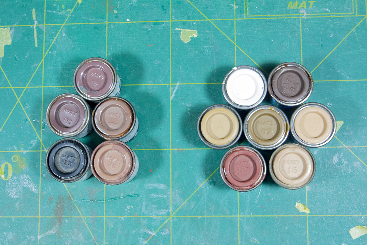

Dit zijn de kleuren die ik gebruik voor het verven van mijn stenen links Humbrol en rechts Revell

Welk nummer staat op de bovenste Hunbrol?
Het lijkt 70, maar dat staat duidelijk leesbaar rechtsonder, dus dat is het niet.
Bij de '70' kleuren van Humbrol lijkt eigenlijk alleen 73 Wine er op, maar op de foto zie ik er geen 3 in  :-\
gr. Ed
  • Berichten: 1577
    • sleutelspoor
Re: Rijnstraat
« Reactie #461 Gepost op: 23 January 2019, 22:44:12 »
Klopt beide nr 70. Af en toe veranderd een kleur. Dan bestel je een nummer en krijg je een heel andere kleur

Is er een reden waarom jullie niet met water verdunbare Vallejo werken, maar met "terpentineverf"? De lucht blijft frisser en Vallejo droogt ook mat op.
Overigens, als het straks in de vitrine staat, zorgt de stof er wel voor dat glanzende verf mat wordt.  ;)
  • Berichten: 1577
    • sleutelspoor
Re: Rijnstraat
« Reactie #463 Gepost op: 24 January 2019, 10:48:34 »
Het gebruik zo is door de tijd gegroeid. Ze ziet het ook aan de oudheid van de potjes. Tegenwoordig gebruiken we om te spuiten wel acryl verven om te spuiten en met een wet palette kan je je mengsels nog dagen gebruiken als je met de kwast werkt. Je blijft vast houden aan wat voor je werkt maar we zijn het wel aan het proberen.
